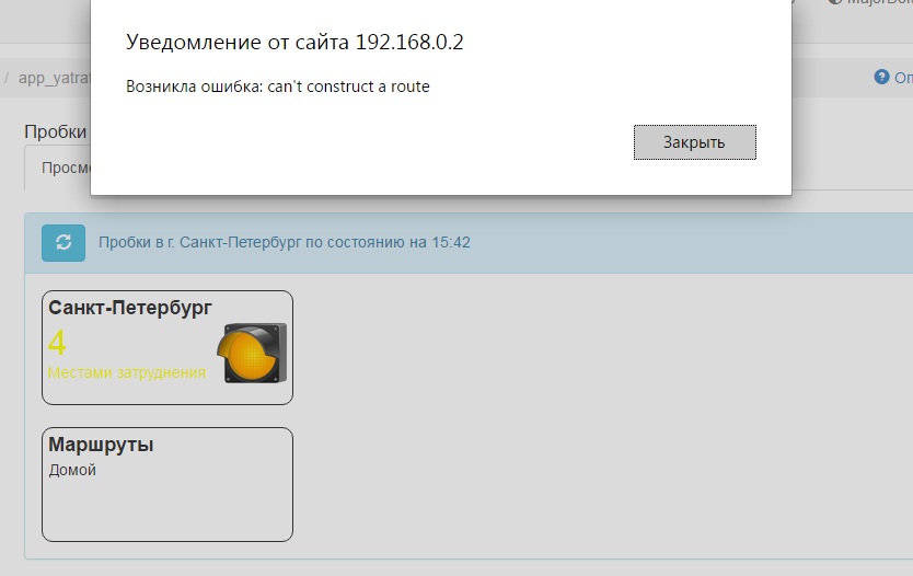

Выдает ошибку
В чем может быть проблема

- пробки.jpg (52.87 КБ) 5919 просмотров

- nick7zmail
- Сообщения: 7573
Re: Модуль "Пробки от Яндекс"
Ну очевидно что он маршрут построить не может))) Как бы это банально не звучало...
Вбейте те же точки в яндекс карты...скорее всего ничего не построится...

- nick7zmail
- Сообщения: 7573
"Банально" - я имел ввиду, то что у человека ошибка - "can't construct route", что в переводе значит - не могу построить маршрут, и он спрашивает - из за чего ошибка...я и ответил - из-за того что не может построить маршрут =D...

Максим Николаевич
- Сообщения: 44
- Зарегистрирован: Пт июн 24, 2016 3:32 pm
Разобрался. Модуль оказывается очень прихотлив к правильной записи адреса, чего не сказать о яндекс картах.
Например 'Россия, Санкт-Петербург, проспект Обуховской Обороны, 126' он не поймет, зато 'проспект Обуховской Обороны, 126, Россия, Санкт-Петербург' для него понятно.
