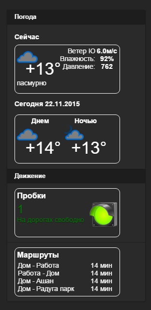

Небольшое обновление...так сказать пре-альфа версия))
Добавил функцию вывода времени маршрутов.
Чтобы отобразить модуль в меню - надо создать html-блок с кодом
[#module name="app_yatraffic" routes="1"#]
Скрин, как все это выглядит...и вместе с яндекс-погодой, так, дл…SPOILER_SHOW
К сожалению доступ к api яндекс-карт осуществляется чисто через javascript, без открытия браузера заставить работать его как то не получилось, поэтому загрузка времени дороги осуществляется непосредственно при открытии страницы. По-этому не получится использовать полученные данные где то в системе.

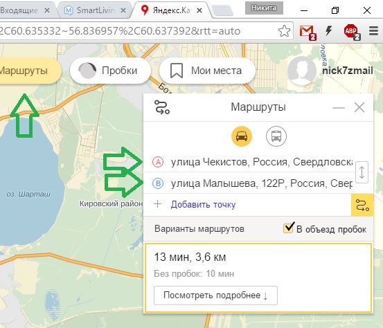

Спасибо за труды а как и самое главное где брать масив координат какого формата он должен выглядеть?

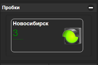

и еше сразу вопрос сделал в меню об обстановке на дороге подпись шрифт мелкий как увеличить? со шрифтом решил проблему))) с координатами нет

Формат я привел в предыдущем сообщении. Массив должен выглядеть минимум так:
['Название начальной точки', 'Название конечной точки']
Могут быть еще промежуточные точки...в первом сообщении просто привел несколько других вариантов по координатам.
Откуда брать: открываете яндекс карты, нажимаете "Маршруты", тыкаете точки, и копируете их названия.
По поводу оформления - все зашито в css. Там можно править. Так же можно создать свой блок, если что-то не нравится в стандартном. Все данные в классе ya_traffic, в объекте yt_info.
По поводу мелкого шрифта - попробую разобраться. Интересно, откуда он такой размер шрифта стянул? У меня в хроме все норм показывает. Какой браузер? Попробую воссоздать.
