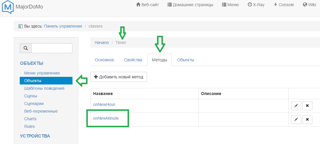

EvgenyG писал(а): Можно ещё подробнее?
Куда вставлять код? Что за OnNewMinute?
Почитайте про систему. OnNewMinute - это метод класса Timer, запускающийся каждую минуту.
Как еще подробнее - я не знаю)

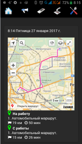

Можно добавить в модуль время когда был рассчитан маршрут.
Недавно перед женой оконфузился, похвастался новой возможностью MDM, да и на работу чуть не опоздал.
Жена просилась на электричку, а я ей показывал маршрут Яндекса через MDM.
В 8 утра выехал ориентируясь на маршрут рассчитанный примерно в 7 утра. И вместо 40 расчётных минут ехал около 1ч10м.
MDM Raspberry Pi 3b, esp32, ModBUS, esp8266, NooLite(MTRF-64-USB, SU-1-***, SLF-1-300, PM112, радиопульты PU)
Re: Модуль "Пробки от Яндекс"
EvgenyG писал(а):Вставил в конце
Маршруты прогружаются в момент открытия страницы. Т.е. если вы откроете яндекс карты - увидите то же самое время. Когда там что обновлено - я не помню, чтобы писалось, но посмотрю этот момент.
EvgenyG писал(а): Недавно перед женой оконфузился, похвастался новой возможностью MDM, да и на работу чуть не опоздал.
Эт вы зря так на МД надеетесь. На него можно будет надеятся, когда уже раз 10 проедете по его "предсказаниям", посмотрите на сколько оно правдиво, и будете корректировать указанное время с учетом вашего опыта, только тогда можно "немного" начать доверять.

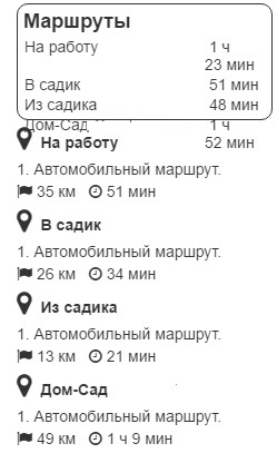

Несколько кастомизировал модуль под себя:
Сократил количество маршрутов до одного и убрал балуны с начальной и конечной точки (куда и откуда мне нужно ехать я и так знаю, а балуны занимают много места).
Соотнести цвета маршрута и описания не смог. Нашел где правится цвет маршрута и описания, а передать данные из одного места в другое не получилось (не программист я).
Выставление одного варианта маршрута и скрытие балунов, файл action_usual.html:

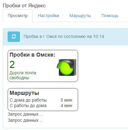

Сообщение Otto »
Что может быть за проблема такая, когда заходишь в "Пробки от Яндекс", не грузится построение маршрутов. Постоянно висят 2 надписи "Запрос данных ..."
С последними обновлениями нечего не изменилось. Как решить эту проблему?
