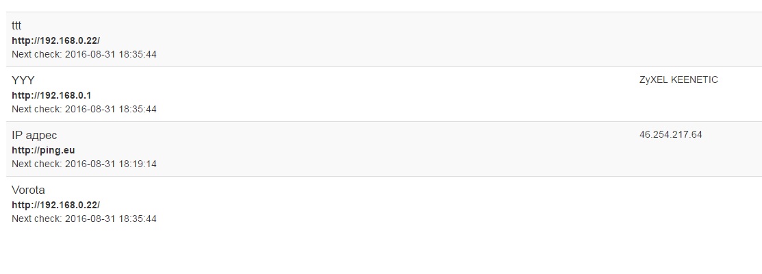

Дело точно в Веб Ардуины, та как страничку роутера видит. вечером подниму на другой ардуине стандартный веб сервер и проверю.
Возможно это из за того что я убрал паузу перед разрывом соединения в веб сервере в скетче.
//delay(30);  из за отсутствии этой паузы может не работать??????  :?: :?: :?:

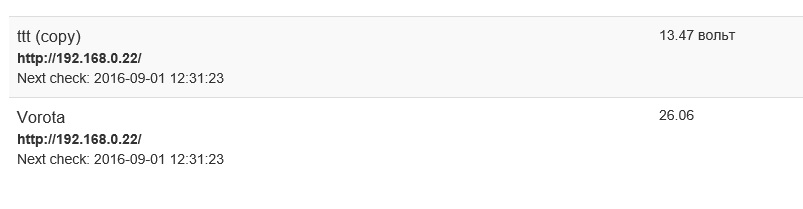

БЛ* почему-то заработало.
2016-09-01 00:33:33 new value: :: ВоротА::
2016-09-01 00:32:40 new value: :: ВоротА::
2016-09-01 00:22:39 incorrect value:
2016-09-01 00:19:53 incorrect value:
в чем прикол???
я не чего не делал??
2016-09-01 00:39:14 new value: 13.47 вольт
2016-09-01 00:38:53 new value: 13.61 вольт
2016-09-01 00:38:41 new value: 13.47 вольт
2016-09-01 00:38:08 new value: 13.50 вольт
2016-09-01 00:37:47 new value: 13.55 вольт
2016-09-01 00:37:33 new value: 13.50 вольт
2016-09-01 00:37:16 incorrect value:
2016-09-01 00:37:13 incorrect value:
2016-09-01 00:36:52 new value:= 13.53 вольт
2016-09-01 00:36:40 new value:= 13.50 вольт
2016-09-01 00:35:02 new value:= 13.61 вольт
Надеюсь дело было в скетче не хватало пропуска или паузы всем спасибо Доступ закрываю.

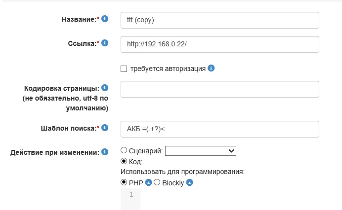

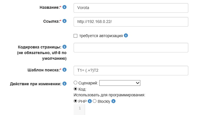

savenko_egor
Сообщения: 705
Откуда: Украина, Запорожье
Re: Помогите новичку разобраться в МД с Веб переменными.
Сообщение savenko_egor »
Вы хоть покажите при каком шаблоне поиска заработало.
Denis_1704
Сообщения: 29
Зарегистрирован: Вт авг 06, 2013 11:04 pm
Сообщение Denis_1704 »
Сейчас работает при любом шаблоне поиска, дело было в веб ардуины,
