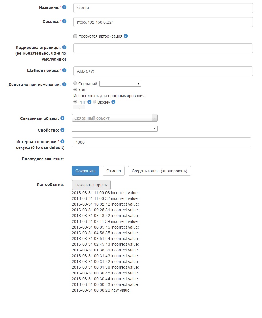

Помогите новичку разобраться в МД с Веб переменными или подскажите альтернативный способ дергать данные с веб странички.
В общим есть ардуины которые создают веб странички с данными с которых надо как то эти данные получить в МД.
С отправкой от МД к веб ардуине разобрался за пять минут а вот получить с страничек не как не могу уже два вечера убил.
Что только в Шаблоне поиска не писал толку ноль.

Шаблон поиска неверный. У Вас слово АКБ не передается ардуиной. А шаблон ищет его.

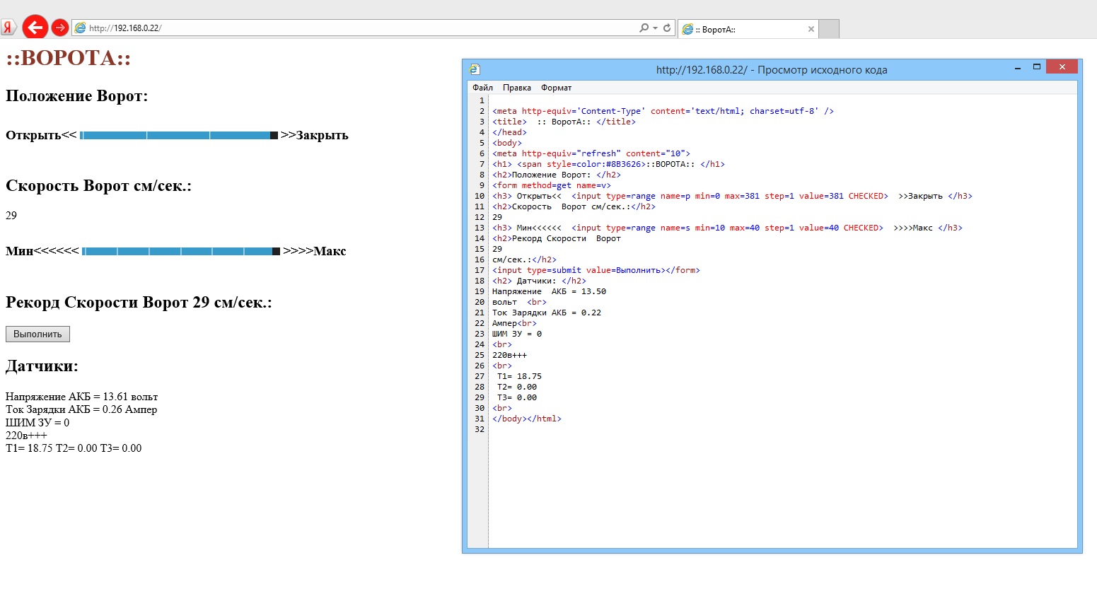

Напиши пожалуйста пример любого данного из фото ворот. Зайди по ссылки в МД.

Попробуйте (.+?) заменить на (.*?).
Вот проверка парсера, там все понятно https://regex101.com/r/eX5zN6/1

iapet писал(а):Попробуйте (.+?) заменить на (.*?). - не помогло
Хорошая ссылка.
Вот только мне кажется что здесь дело не в поиске, а в чем то другом потому что, я что только в поиск не бил.
Проверь пожалуйста по ссылке на МД

А объект то создан? Куда парсер пихать будет значение напряжения?

Я далек от МД. Сделайте пожалуйста пример, чтоб хоть что нибудь виделось с веб ворот, а дальше я разберусь.
Веб ворота сейчас работают.

У меня ворот нет :-). Но принцип такой - Вы делаете объект vorota. В нем свойство - Battvorot (например). И в парсере в самом внизу связываете вебпеременную по шаблону с указанным свойством. Она должна будет автоматом меняться, в зависимости от напряжения. Так-же можно любую прицепить в соответствующей связке - "объект-свойство".

Дайте сюда код страницы ворот, пожалуйста. А то лень переписывать вручную))
