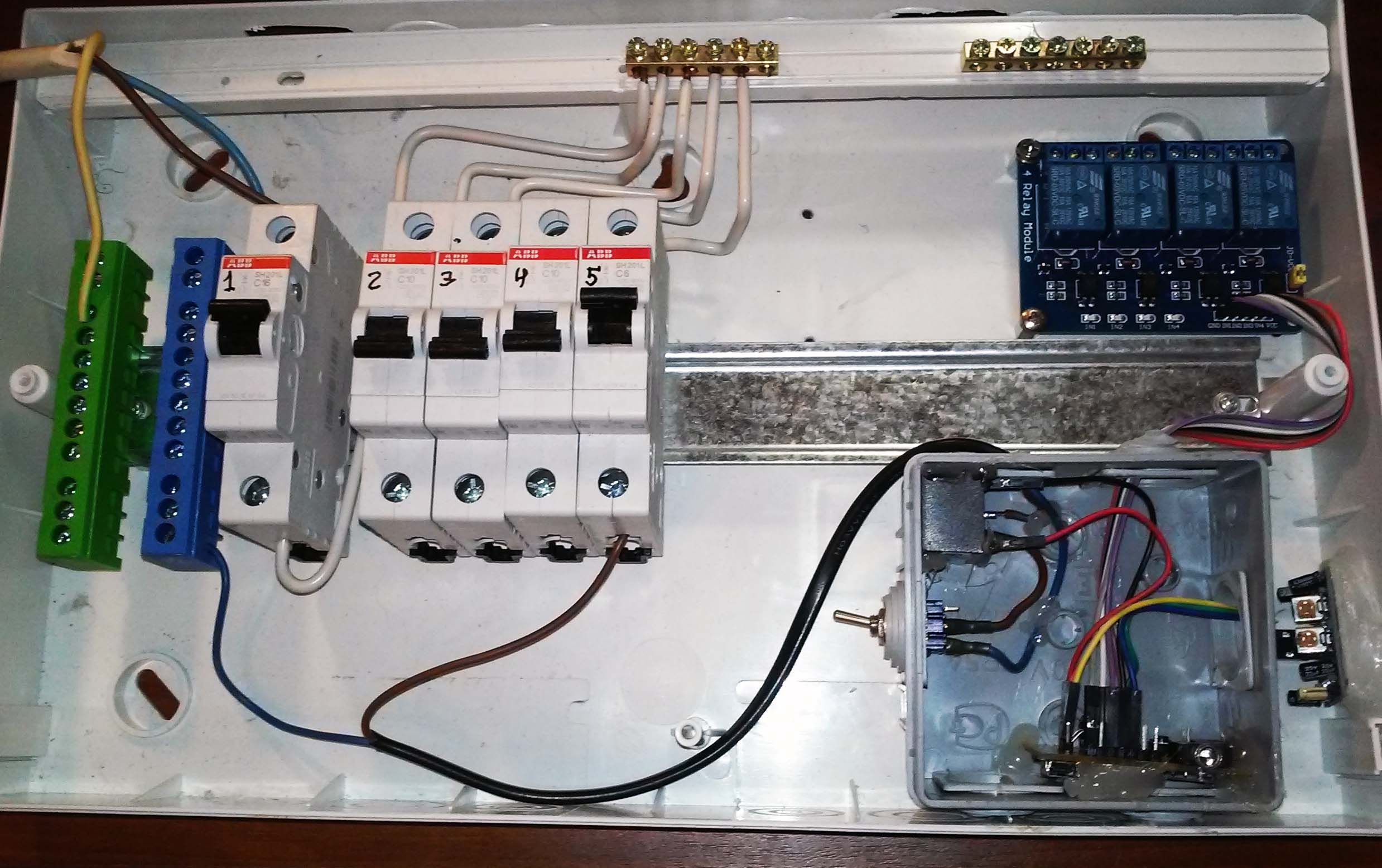

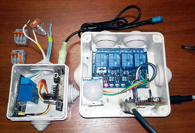

Я в такие коробки умудрился 4-х канальный релейник с опторазвязкой запихнуть...
Платка получилась 50*33 мм, и все GPIO выведены - для кнопок, датчиков и т.д.
На одной фотке видно микро-БП на 5 в, но там реле вынесено в корпус щитка, но можно попробовать запихнуть и в коробку. 2-х канальное поместится туда точно.

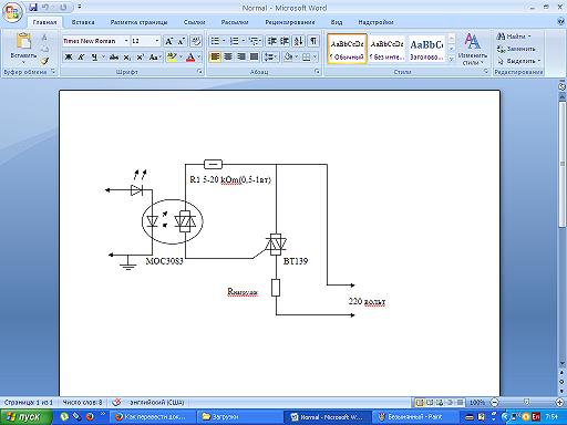

У меня с выходов одной esp8266 cтоят реле , работают нормально , но напрягают во время срабатывания щелкают. На других esp стоит вот такая схема, работает изумительно плюс визуализация включенного состояния светодиодом. Без радиаторов до 500 Вт, при 2 Квт желательно радиатор.
З.Ы. Светодиод практически любой с падением 1,8 В. до 2,2 В.

Схема проверенная , работает от выхода esp 8266.

Схема радиолюбительская, она работает на базе паразитных и недокументированных характеристик. В других экземплярах может и не заработать или даже выгореть, поскольку величина тока через светодиод не определена, она может оказаться и очень большой, и очень маленькой.
Светодиод правильнее было бы заменить на резистор величиной примерно 220 Ом.
Резистор R1 имеет слишком большой номинал, из-за этого симистор будет поздно включаться. Надо ставить порядка 470 Ом, желательно проволочный.

Схема проверенная- не первый год работает. Правильнее сопротивления на входе все же светодиод , для визуализации вкл./выкл. выхода ESP. При неправильном подборе сопротивления или светодиода схема не выгорит, так как выходной ток выхода ESP имеет величину меньшую, чем ток пробоя светодиода и входа оптрона ( читайте data sheet на esp8266, MOC3083). По практике могу сказать , что паразитных наводок замечено не было.При номинале резистора R1 в указанном пределе допуска схема работает в рабочем режиме , сопротивление R1 на время включения семистора влияния не оказывает.
