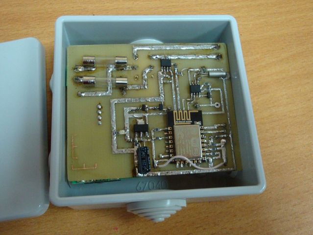

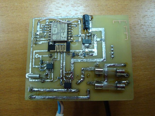

Основой устройства является модуль ESP-12 (ESP8266) с соответствующей прошивкой.

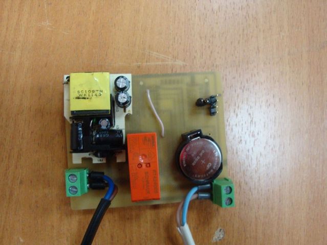

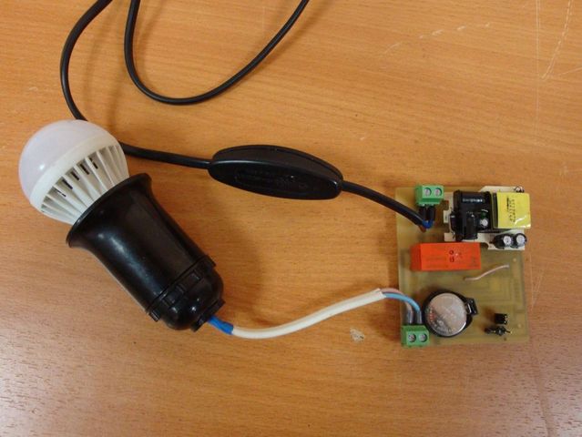

Питание осуществляется через AC-DC преобразователь AC 220 В в DC 5 В. Собственное потребление
около 0,3 Вт. На данном макете установлено реле на 8 А. Реле установлено, как наиболее
универсальное коммутационное устройство. Правда не лишенное недостатков - возможность залипания
контактов, особенно при попытке коммутировать нагрузку, превосходящих те, на которое расчитано реле.
Вместо реле, конечно, возможна установка и семмистора и твердотельного реле.

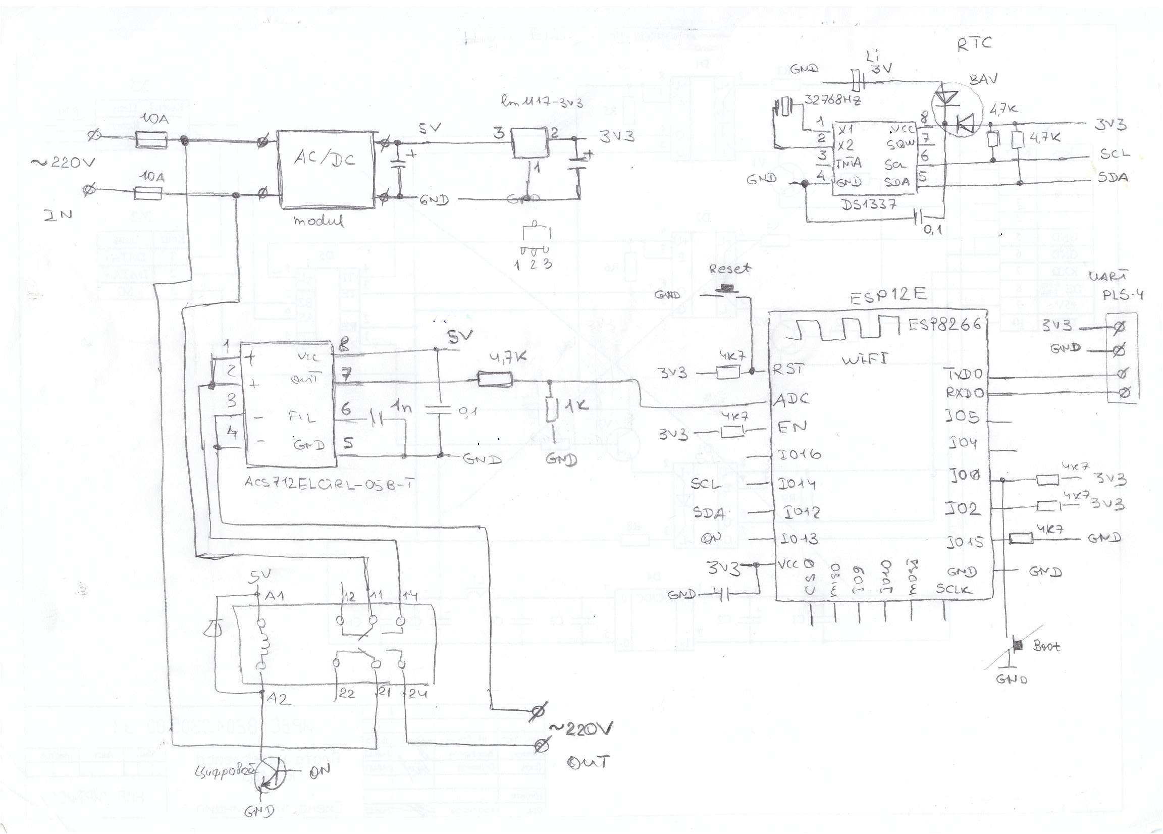

Аппаратно устройство содержит датчик тока ACS712ELCTR-05B-T@ALLEGRO, поддержку которого планируется
ввести в ПО. Предварительно данный датчик способен будет определить подключенную нагрузку с 10 Вт и выше.
Себестоимость данного конструктора невысока. Определяющие стоимость изделия компоненты, это
сам модуль ESP-12, который на Aliexpress можно найти пока по цене 140...142 руб., преобразователь AC-DC около 400 руб.

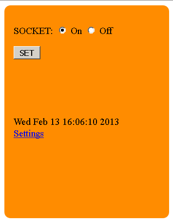

Включение/выключение осуществляется HTTP-запросами.
Устройство имеет WEB-интерфейс.
Включать, выключать можно и с соответствующей страницы:

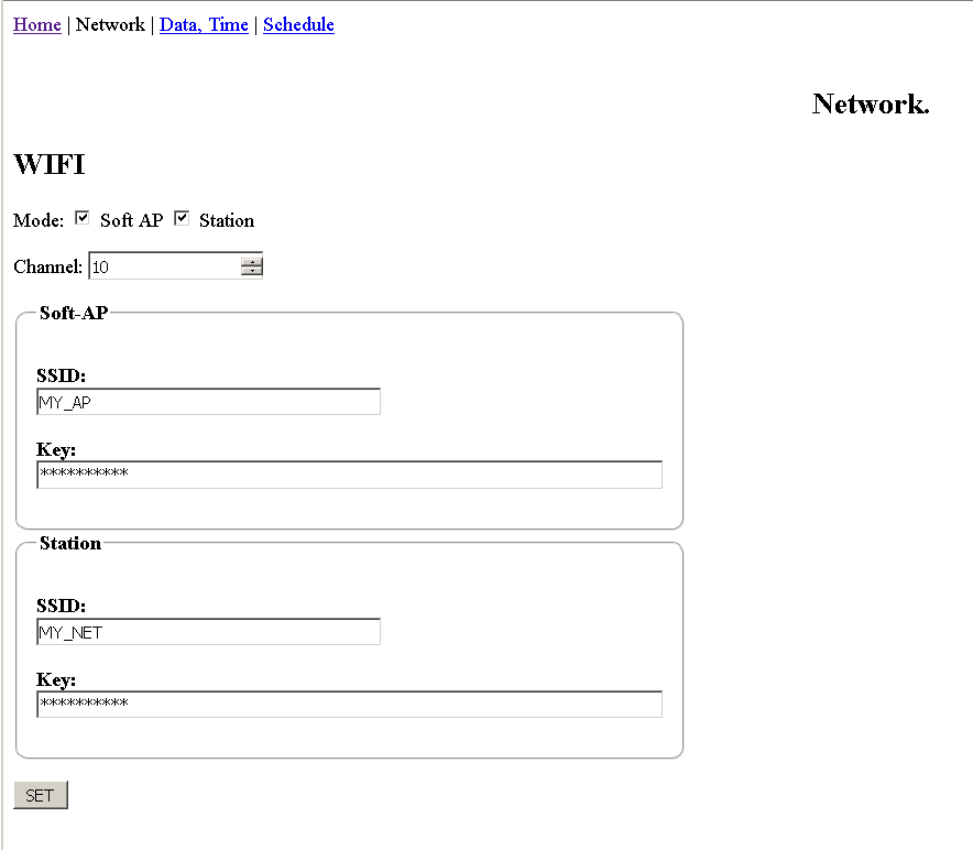

Устройство может выступать и как точка доступа, а также подключаться к необходимой сети:

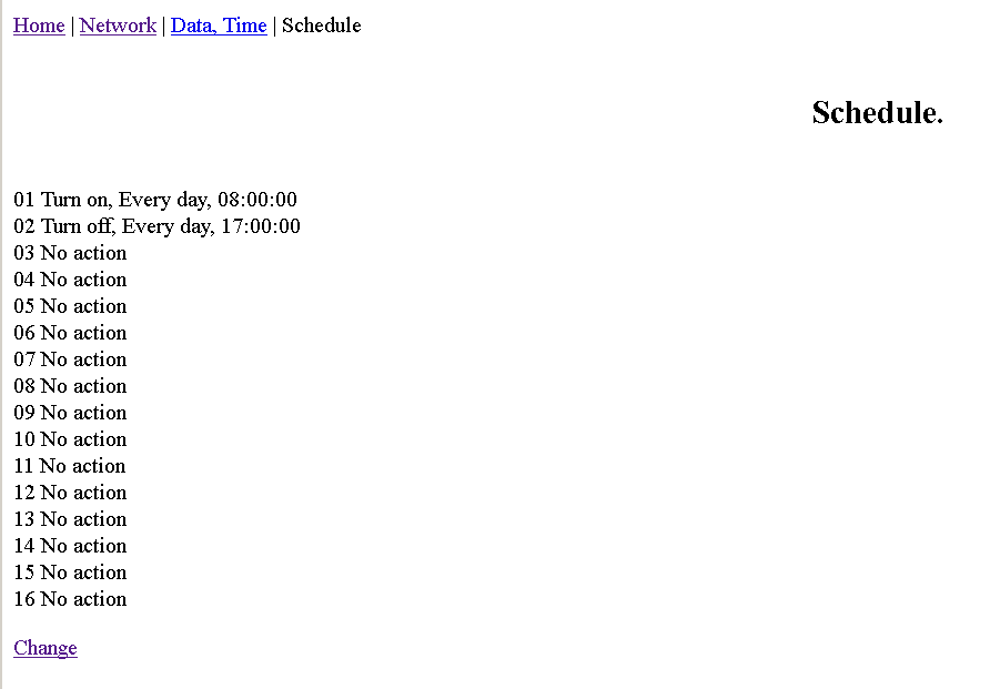

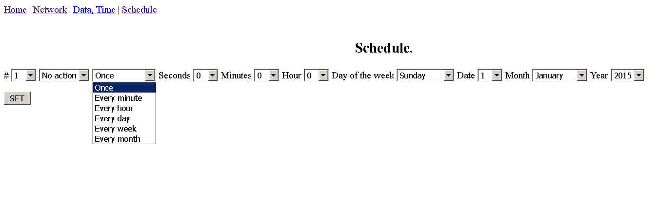

Добавлена некоторая автономность в виде возможности работы по расписанию. Расписание может содержать
до 16 строк, каждая из которых может включать, выключать, либо переключать состояние выхода в заданное время:
Время может задаваться в виде периодов (раз в минуту, раз в час, раз в неделю и т. д.),
либо однократно:

В таких устройствах сложно добиться помехоустойчивости. Весьма вероятно, что устройство будет сбоить при каждом срабатывании реле. Ну и часы будут все время убегать, чаще всего - спешить.

Сигнал, как видно из схемы (Schem_2.jpg), заведен на вывод АЦП. Диапазон напряжения выходного сигнала ACS712 от 0 до 5 вольт, а АЦП в ESP8266 работает в диапазоне от 0 до 1 вольта. Поэтому в схему включен делитель 4,7 kOhm & 1 kOhm.
Для определения тока нагрузки (мощности) необходимо измерять амплитуду выходного синусоидального сигнала. Средний уровень с ASC712 имеет 2,5 вольта.
Сигнал строго периодический, поэтому не обязательно делать оцифровку чаще 50 Гц. Чтобы не нагружать процессор постоянными опросами достаточно будет опрашивать АЦП, например, раз в 21 мс. И за 20 периодов синусоиды тока будем иметь полную картину сигнала.
Диапазон измеряемых токов установленной микросхемы ACS712ELCTR-05B от -5 А до +5 А. Поэтому максимальная мощность, которую возможно будет измерить - около 1,5 кW. Для измерения мощности более 1,5 kW необходимо устанавливать другую микросхему - ACS712ELCTR-20A. Правда здесь минимально измеряемая величина будет существенно выше.

На прошивке Макса для ESP8266 и китайской релюшки с оптронной развязкой и китайским AC-dc все собирается за 5 минут и инсталлируется в MDM.
Прошивка http://homes-smart.ru/index.php/oborudo ... odov-wi-fi
Релюшка http://ru.aliexpress.com/item/5pcs-lot- ... 43825.html
AC-DC http://ru.aliexpress.com/item/5pcs-HLK- ... 17354.html
Одна ESP трудится на 4 реле без вопросов, батареек для часов и прочей требухи. Зачем два предохранителя-то?

для испключения залипания контактов рекомендую добавить в схему семистор и включать нагрузку через семистор, а потом коммутацию переключать на реле, где то была схемка.
