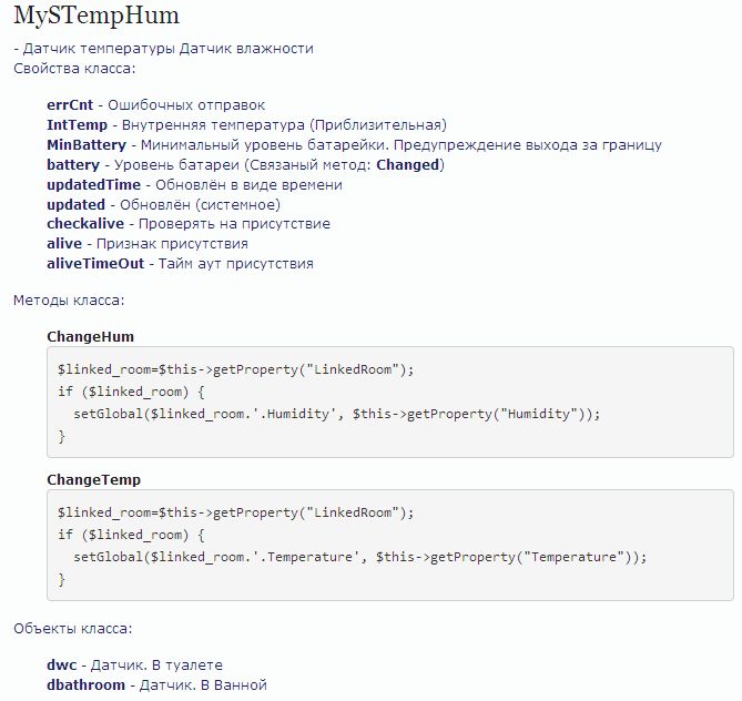

Re: Модуль MySensor
Подскажите пожалуйста.
Я подключил датчик температуры и влажности, данные передает все нормально.
Смотрю как это настроено в Connect Ивана.
И есть вопросы.
У него есть два события ChangeHum и ChangeTemp которые считывают свойства Humidity и Temperature и подставляют значения к аналогичные свойства комнат.
Я не вижу где эти свойства созданы (заданы)?
А также не понятно в каким образом вызываются методы ChangeHum и ChangeTemp?
К стати с примером из шапки темы аналогичный вопрос только по открытию окна возникает. В Connecte нет свойства window и Vibration.
И есть вопросы.

Re: Модуль MySensor
Может эти св-ва унаследовпны у класса-родителя.mszerg писал(а):Подскажите пожалуйста.
И есть вопросы.

Re: Модуль MySensor
У родителя их тоже нет((
В общем я создал эти свойства, почему бы и нет. Привязал к ним методы, задал в объекте местоположение.
Но тут вылезла другая непонятка.
метод ChangeHUm не видит getProperty("LinkedRoom"). Это свой свойство пустое
Подскажите пожалуйста, как все таки получить Местоположение?
$linked_room=$this->getProperty("LinkedRoom");
say ($this->getProperty("LinkedRoom"));
say ($this->getProperty("Humidity"));
if ($linked_room) {
setGlobal($linked_room.'.Humidity', $this->getProperty("Humidity"));

Re: Модуль MySensor
Еще надо создать свойство LinkedRoom, в него прописываете имя объекта (комнаты помещения), после этого
методы будут туда передавать влажность и температуру.
Ниже класс помещений, в него и будут передаваться данные.

Re: Модуль MySensor
Anton_kulibin, спасибо.
Т.е. получается что поле Местоположение в Объекте в коде php использовать нельзя?
А на что оно тогда влияет?
Re: Модуль MySensor
Почему нельзя? Можно, только код написать соответствующий. Большинство пошло путем LinkedRoom.
Re: Модуль MySensor
Недавно Сергей отвечал на такой вопрос.mszerg писал(а):Anton_kulibin, спасибо.
Это было создано для удобства отображения списка объектов и их сортировки.
