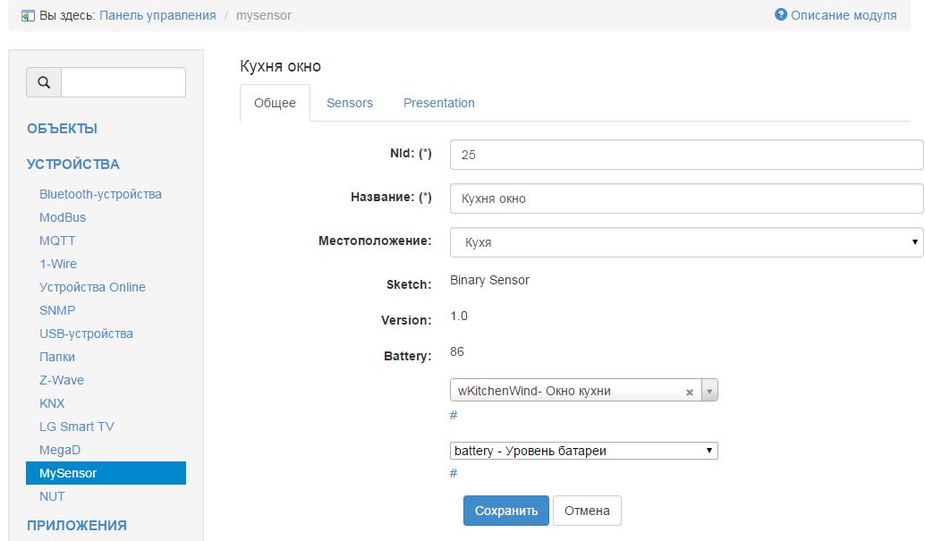

Скриншоты:

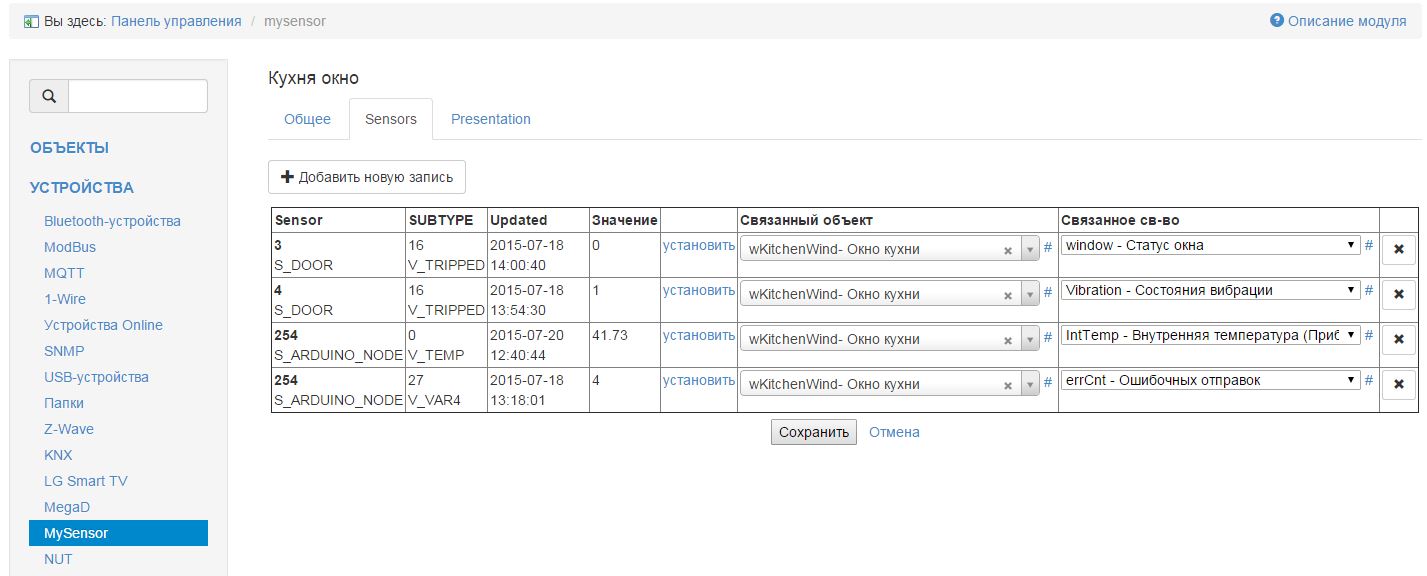

Убедитесь что у вас последняя версия модуля. Поставте галку ACK - это с подтвердением.
Если не получится кидайте скетч ноды, скрин свойств ноды в модуле, ну и debmes/mysensor

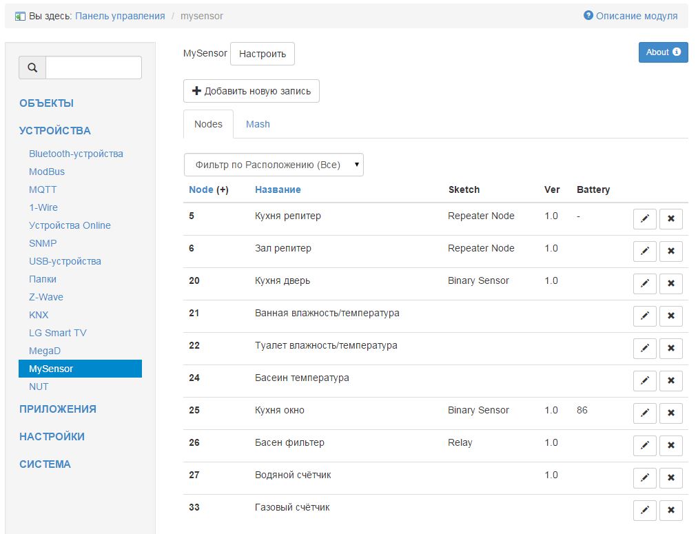

Огромное спасибо за труд - сегодня испытал модуль, буквально за 10-15 минут подключил датчик температуры/влажности и повесил на кнопку управление одним реле.
Мои попытки интегрировать Ethernet-шлюз в MD забуксовали - буду тестировать и использовать Ваш модуль.
