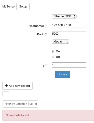

Доброго времени суток.
Бьюсь который день (точнее ночь!)...
Загрузил с http://www.mysensors.org/build/ethernet_gateway
скетч и прошил его в ардуино UNO - не "взлетело"! =(
Библиотеки все свежие, SoftSPI - раскоментировал ( шилд W5100).
Порт и IP-адрес правильные, и МЖД и гейт в одной подсети.
Настройки MySensors в МЖД сделал.... ТИШИНА! =(
В МЖД ничего не появляется, как и не настраивал ничего.
В АрдуиноIDE (SerialMonitor) - тишина.
Платы - Ардуино УНО (обе), на одной гейт, на второй кнопка - http://www.mysensors.org/build/binary.
Транссиверы рабочие, проверял тестовыми скетчами.
Подключение проверял десятки раз...
В Debmess - 00:42:11 running cycle_mysensor.php
Попробовал прошить скетч гейта в Mega2560 - тоже тишина...
Куда копать, направьте пожалуйста?
P.S. При нажатии в интерфейсе МЖД на кнопку "Добавить запись" выпадает - ошибка 500...
