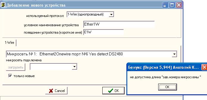

Re: Подключение адаптера Ethernet-1Wire
Поставил на винде ПО Бенукс. Решил проверить как он будет работать с устройством Ethernet-1Wire ПО Бенукс.
Бенкус устройство в сети нашел сразу.
Но вот дальше при настройках возникает ошибка.
С чем связана ошибка?
Может по этой же причине и owfs в линуксе не хочет работать?

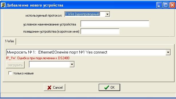

И это тоже не помогло.Vovix писал(а):А гляньте вот сюда: http://smartliving.ru/forum/viewtopic.p ... =30#p14988 может это поможет!
У меня была проблема именно из-за этого!!!
Причем не работает ни через owfs Linux ни через ПО Бенукc.
Через owfs не видно ни одного датчика. А ПО Бенукс выдает вот такую ошибку
- screen.JPG (33.49 КБ) 9645 просмотров

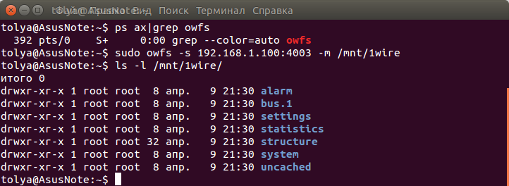

Решил после некоторого перерыва вернуться к попытке запустить Ethernet-1Wire адаптер
С компа снес все пакеты OWFS. И установил все с нуля.
К роутеру прицепил Ethernet-1Wire адаптер к которому через витую пару подключил 1 датчик температуры. Блок питания на 12 воль подключил к адаптеру.
Далее выполняю команды (см скриншот). Настройки брал с сайта owfs.org.
Но результат меня не обрадовал: не вижу ни идентификатор адаптера ни идентификатор датчика температуры.
Есть свежие идеи? У меня сейчас только одна осталась - выкинуть нафиг Ethernet-1Wire и использовать USB адаптер...
- fotoowfs.png (63.59 КБ) 9606 просмотров
