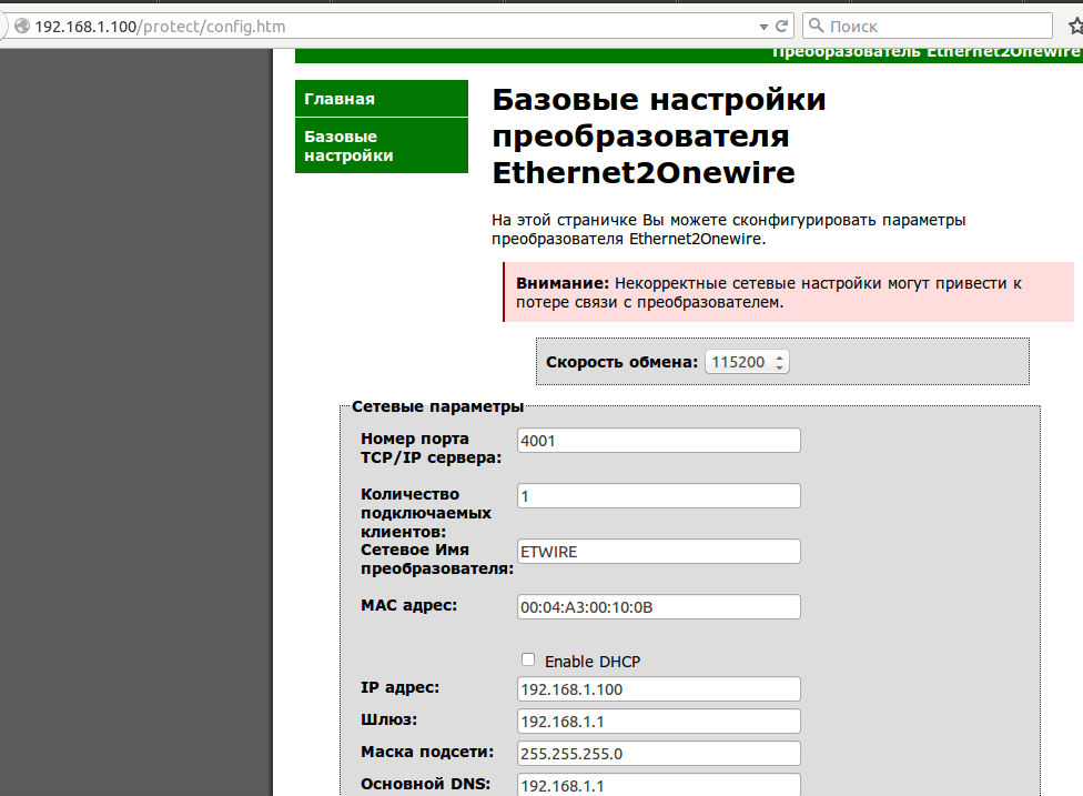

А дайте скрин сюда этой Веб-морды - с адаптера!!!tolyan608 писал(а):Добрый день
С комьютера, где стоит Web сервис MDM через браузер по ссылке http://192.168.1.100 адаптер доступен. Можно произвести его настройку.

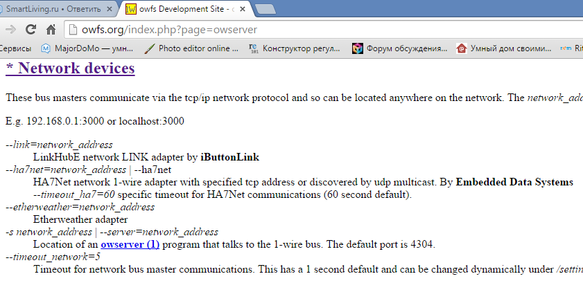

вот еще мысль... вроде у OWFS есть настройка для варианта использования Ethernet:
а вот вроде это:
Мой -CONNECT-
а вот вроде это:
Взял настройку с вашего скриншота, запустил следующим образом:
sudo /opt/owfs/bin/owserver -s 192.168.1.100:4001 -p 6000

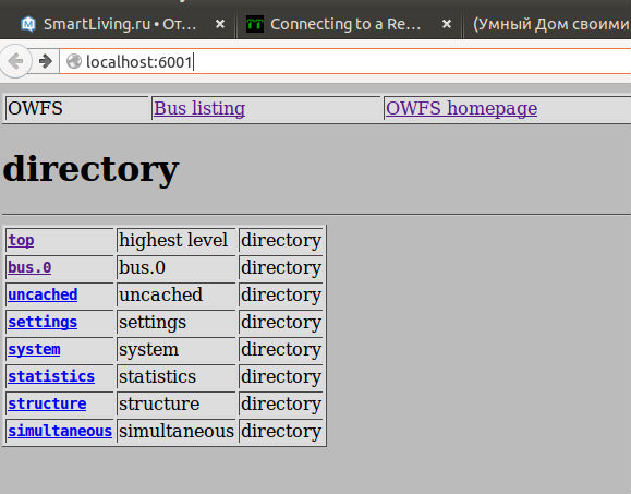

при обращении по ссылке: http://localhost:6001/
у меня открылась страница owfs. Но к сожалению не увидел в списке ни одного датчика.

- веб морда с настройками Ethernet-1wire

- То что стало видно по ссылке http://localhost:6001/
- ttt.jpg (64.07 КБ) 11867 просмотров
