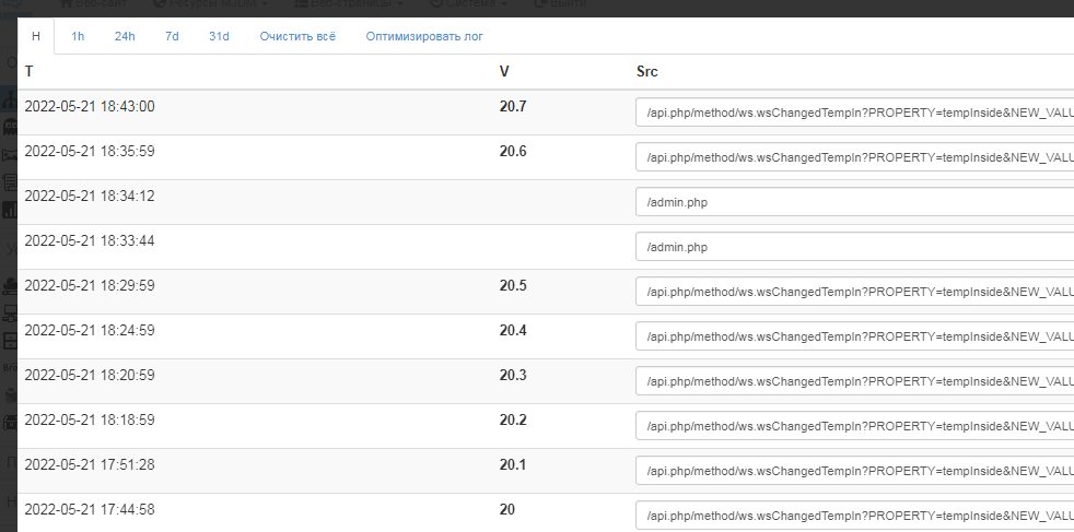

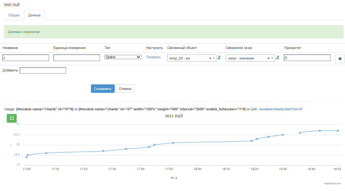

я писал о том, что в нашей таблице для графиков вообще не может быть значения нулл по определению и картинка это подтверждала. механизм мускула при попытке записи нулла(не строки null, а именно пустого значения) автоматом подставляет 0.
Другими словами, исключено появление пустого значения (null) в данных для графиков со стороны мдм(
Обычно решение об использовании null в данных происходит при разработке бд, на этом основании строится вся последующая логика обработки данных. Отказ от использования нулла сильно упрощает первоначальную разработку, тк его обработка нетривиальна.
А так-то логично - если значения датчика получаются его явным опросом или он должен присылать данные регулярно, то тут использование нулла прямо указывает на ошибку работы датчика (он не ответил на опрос или в ожидаемое время не прислал данные)
Конечно, можно подправить определение таблицы истории, разрешив писать туда пустые значения, но неизвестно, где это может выстрелить ошибкой в другом модуле при существующих обстоятельствах(

вот как удалось)
при данных таких - при записи нулла, как мы знаем, сам он не записывается, а записывается пустая строка
но придётся в модуль лезть(

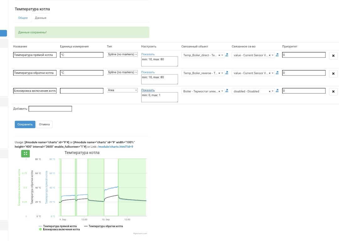

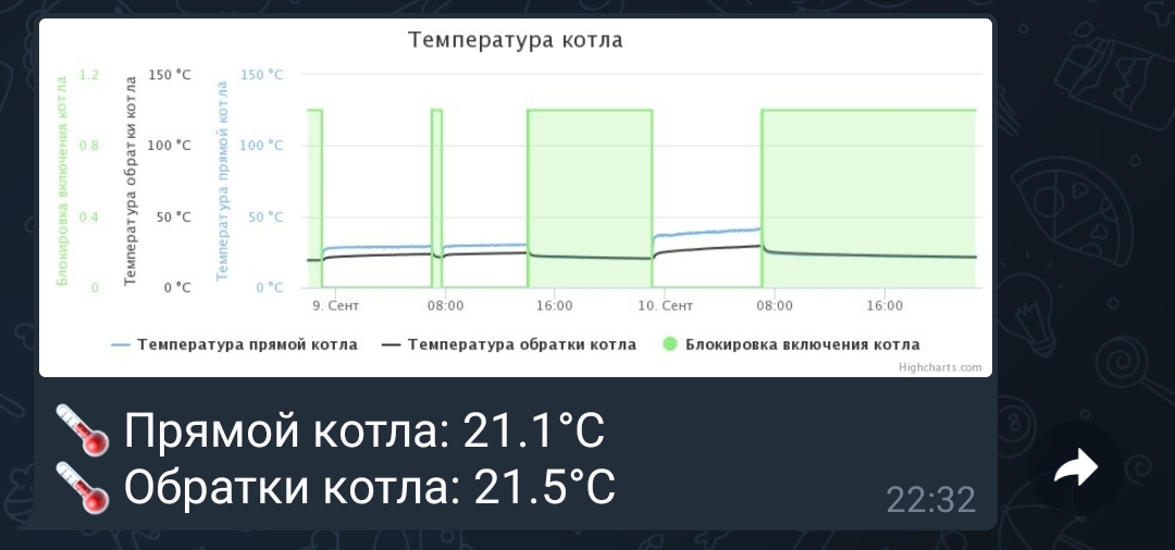

Создал график, сделал ограничение по минимуму и максимуму температуры, все ок, но при отправке в телегу ограничения другие...

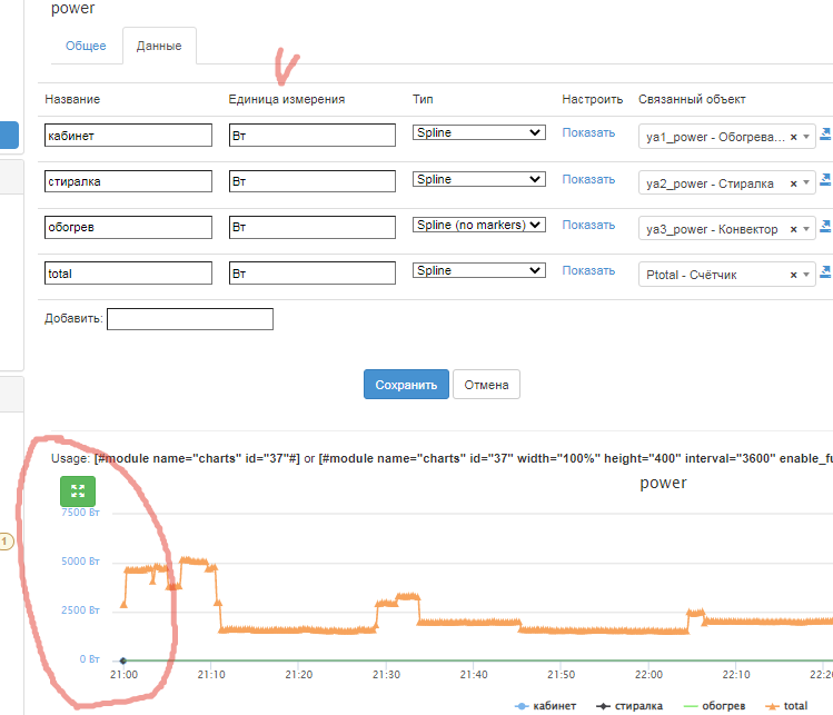

Подскажите, как сделать общую шкалу для графиков?
Пробовал через установку мин/макс но это не всегда удобно.
MDM Raspberry Pi 3b, esp32, ModBUS, esp8266, NooLite(MTRF-64-USB, SU-1-***, SLF-1-300, PM112, радиопульты PU)
Сообщения: 2044
Re: [Модуль] Charts (charts)
Сообщение xor »
EvgenyG писал(а): Пт окт 07, 2022 7:47 pm Подскажите, как сделать общую шкалу для графиков?
в модуле заявлено, что если ед. измерения совпадают, то шкалы схлопываются
Спасибище!!!
