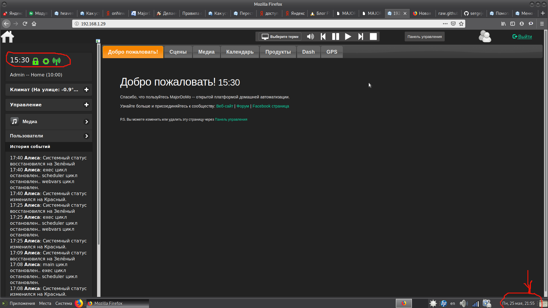

Surgeon76
Сообщения: 4
Зарегистрирован: Чт май 21, 2020 6:51 pm
Re: [Настройка] onNewMinute
Сообщение Surgeon76 »
Пролопатил кучу веток форума, и понял, что проблема с onNewMinute довольно частая, и я не исключение, а похоже что правило))). А решение то...где?
Дважды накатывал MDM и постоянно на те же грабли. Да, я новичок в этом, но как разобраться, понять и освоить, если большинство тем просто обрывается без ответов разработчиков и именно с этим злополучным onNewMinute...
У меня вобще это время зависает и всё. Только тестовой ссылкой происходит синхронизация времени и опять останавливается. Система Debian 10, WebServer nginx, PHP 7.3
Сам код onNewMinute отличается от кода u885
$h=(int)date('G',time());
$m=date('i',time());
if (isWeekDay()) {
if (($h>=8) && getGlobal('clockChimeEnabled')) {
 if ($m=="00") {
   say(timeNow(),1);
setGlobal('timeNow',date('H:i'));
$homeStatus=date('H:i');
if (getGlobal('NobodyHomeMode.active')) {
 $homeStatus.=' Дома никого';
 $homeStatus.=' Дома кто-то есть';
$homeStatus.=' '.getGlobal('Security.stateDetails');
$homeStatus.=' '.getGlobal('System.stateDetails');
$homeStatus.=' '.getGlobal('Communication.stateDetails');
setGlobal('HomeStatus',$homeStatus);
 if (timeBetween(getGlobal('SunRiseTime'),getGlobal('SunSetTime')) && getGlobal('isDark')=="1") {
  setGlobal("isDark",0);
  callMethod('DarknessMode.deactivate');
 } elseif (!timeBetween(getGlobal('SunRiseTime'),getGlobal('SunSetTime')) && getGlobal('isDark')!="1") {
  setGlobal("isDark",1);
  callMethod('DarknessMode.activate');
  if (timeIs(getGlobal('SunRiseTime'))) {
  say('Всходит солнце');
 if (timeIs(getGlobal('SunSetTime'))) {
  say('Солнце заходит',2);
if (timeIs("23:30") && (gg("EconomMode.active")!="1") && (gg("NobodyHomeMode.active")=="1")) {
 say("Похоже никого нет сегодня, можно сэкономить немного.");
 callMethod('EconomMode.activate');
if (timeIs('20:00')) {
 callMethod('NightMode.activate');
} elseif (timeIs('08:00')) {
 callMethod('NightMode.deactivate');
if (timeIs("03:00")) {
 runScript("systemMaintenance");
if (gg('ThisComputer.AlarmStatus') && timeIs(gg('ThisComputer.AlarmTime'))) {
 runScript('MorningAlarm');
Сама проблема на скриншоте
Снимок экрана в 2020-05-25 21-55-00_2.png (189.37 КБ) 12075 просмотров
И пофиг этому MDM, на то, что написано про onNewMinute в мануале по установке:

Surgeon76 писал(а): Пн май 25, 2020 10:59 pm Пролопатил кучу веток форума, и понял, что проблема с onNewMinute довольно частая, и я не исключение, а похоже что правило))). А решение то...где?

И ещё проблему нашёл. Цикл main в икс-рэе обновляется каждые 6 секунд...А методы нет. Не вызываются...Ерунда какая-то...

На Ubuntu я решил следующим образом:
в /etc/hosts есть вот такое:
127.0.1.1 <hostname>
Т.к. /etc/hosts имеет приоритет выше, чем все остальные методы dns.
Закомментировал эти строку и прописал свои ip и hostname след образом:
#127.0.1.1 <hostname>
<web ip-address> <hostname> <hostname>.<domainname>
P.S. Конечно же используйте свои адреса и имена

Столкнулся с аналогичной проблемой (не выполняется метод onNewMinute).
Решением проблемы стала установка корректного значения BASE_URL в config.php.
