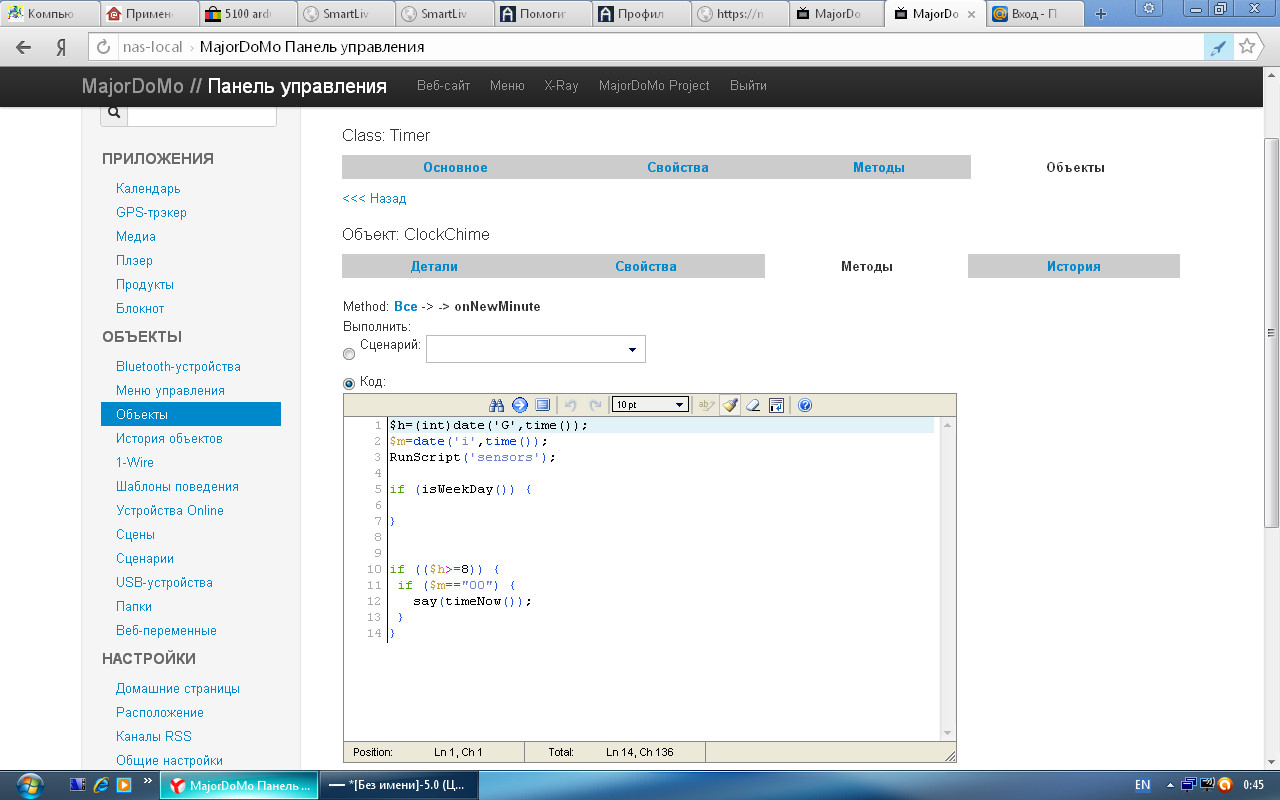

У еня под XP тоже не работает, что где поправить?

привет.
у меня похожая ситуация. тоже дебиан, тоже исполняется цикл /cycle.php (значения с 1wire устройст обновляются) и в логах пишет что /scripts/cycle_main.php работает. но при выполнении wget 'http://127.0.0.1/objects/?object=ClockC ... nNewMinute' переменные обновляются! изменения которые ты делал я не делал.
если нажать тест метода onNewMinute то значение обновляется! что за ерунда :?:

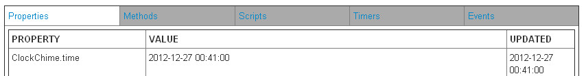

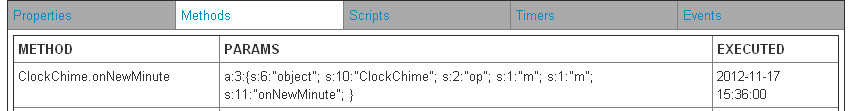

Сравните время Properties и Methods
как я понимаю метод должен выполняться каждую минуту, но он не выполняется автоматически.
он выполнится только если нажать "Вызов метода: По ссылке: test
это так и должно быть,что метод не вызывается каждую минуту?
