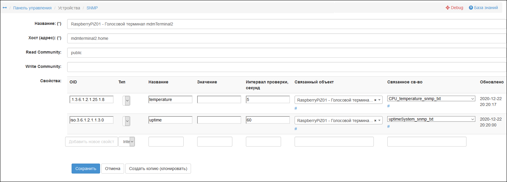

МД стоит на Linux. Установил модуль snmp, чтобы получать данные от UPS APC1500. В модуле добавляю устройство с IP и т.д., в свойствах выставляю OID, тип, название, интервал проверки и привязку объекта (объект, свойство). Нажимаю сохранить, цикл cycle_snmpdevices валиться.
Обратил внимание в таблице "snmpdevices" есть поле "MIB_FILE", но оно пустое.
Вопрос куда родной MIB файл от ИБП класть и в таблице надо его прописывать?

Я когда-то крутил, но модуль поддерживает только snmp v1 (см. вложения). Модуль "сырой".
Пришел к выводу, что легче и лучше или в методе ClockChime каждую минуту опрашивать или кроном запускать и читать все "вручную":
//SNMP OPiZ
$timeticks = shell_exec("snmpwalk -v 1 -c snmp@key -O e 192.168.1.70 1.3.6.1.2.1.1.3 | awk '{printf $4}' | awk '{printf substr($0, 2, length($0) - 2)}'");

п.с. MIB на opiz01 стандартные, их не правил

Lerych писал(а): Ср апр 07, 2021 7:46 pm Вопрос куда родной MIB файл от ИБП класть и в таблице надо его прописывать?
Попробуйте сначала вручную из linux консоли получить:
snmpwalk -v 1 -c snmp@key -O e 192.168.1.100 .1.3.6.1.4.1.2021.11.11.0
где "192.168.1.100" ip ups
".1.3.6.1.4.1.2021.11.11.0" MIB ups
