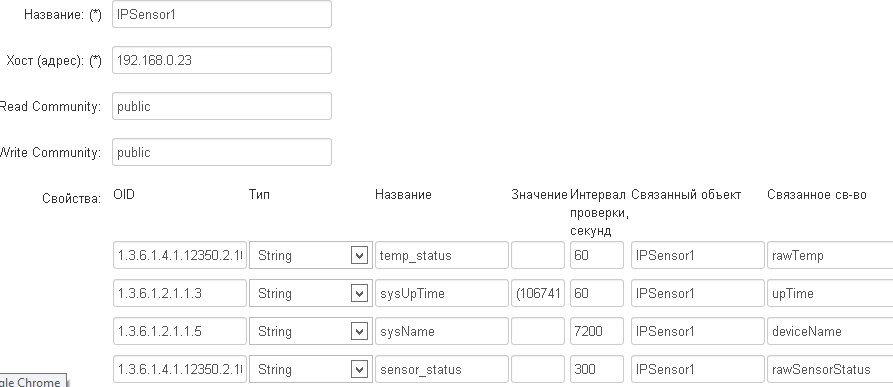

Есть подозрение на баг. Итак опишу ситуацию
1. Добавид снмп устройство
2. Добавил новый клас и объект и связал свойства с устройством
3. Значение в одном из свойст "1,1,1,1". Я его записываю в IPSensor1.rawSensorStatus

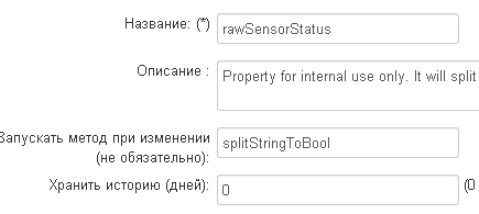

4. В настройках rawSensorStatus стоит вызов метода. Этот метод разбивает строку на 4 значения и записывает в 4 других свойства
На данном этапе всё работает отлично. МД пулит значения, метод срабатывает и парсит их. Идём дальше, настраиваем snmp_trap_daemon.php
5. Добавляю бат файл и запускаю (кстати в документации неправильный скрипт указан)
6. Замыкаю контакты на устройсве, вижу что МД ловит трап, вижу в X-Ray изменения rawSensorStatus
Проблема в том что не срабатывает метод который прописан на изменение в rawSensorStatus. Можно ли это как то пофиксить малой кровью?

Итак есть объект со свойством IPSensor1.rawSensorStatus. На изменение свойства висит метод splitStringToBool. Делаем простой юнит тест
