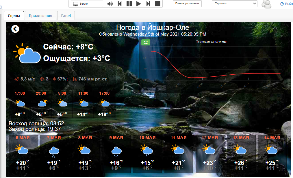

пример
пример

papant писал(а): Ср май 05, 2021 9:48 pm
dimaxus писал(а): Чт мар 11, 2021 6:37 pm Добрый вечер всем. Уважаемый Михря вчера перестал работать ваш парсер , хотя последние 3 месяца прекрасно работал. Может что в Яндексе изменили, как проверить, подправить? Или проблема только у меня?
Тоже попробовал тем парсером содрать погоду - не получилось, походу яндекс стал бороться с роботами и по тому адресу стало невозможно спарсить данные, по крайней мере у меня не получилось )
В меру своих возможностей, а они у меня весьма скудные, сделал свой парсер, если оптимизируете код и наведете в нем красоту буду благодарен, я пользуюсь как есть )
Вот код, который надо положить в скрипты и запускать по таймеру раз в час например:
    $city = 41; // поменять на свой
    $url= 'https://yandex.ru/pogoda/' . $city;
    $str = file_get_contents($url);
    $dom = phpQuery::newDocument($str);
  // считываем данные на несколько дней вперед
   foreach($dom->find(".forecast-briefly__day-link") as $key => $value){
  // Преобразуем dom объект в объект phpQuery.
  //Делаем сие действие с помощью метода pq(); который является аналогом ($) в jQuery.
    $pq = pq($value);
  // Находим в этом элементе элементы
    $day[$key]["day"] = $pq->find(".forecast-briefly__name")->text();
    $day[$key]["time"] = $pq->find(".forecast-briefly__date")->text();
    $day[$key]["icon"] = $pq->find(".forecast-briefly__icon")->attr('src');
    $day[$key]["temp_day"] = $pq->find(".forecast-briefly__temp_day .temp__value")->text();
    $day[$key]["temp_night"] = $pq->find(".forecast-briefly__temp_night .temp__value")->text();
    $day[$key]["condition"] = $pq->find(".forecast-briefly__condition")->text();
	// заменить 10 на количество дней, за которые хотите иметь погоду
    for ($i = 1; $i <= 10; $i++) {
    // все глобальные свойства ниже создадутся автоматически, необходимо создать только weather
     	sg("weather.day".$i,$day[$i]["day"] );
   		sg("weather.time".$i,$day[$i]["time"] );
        $day[$i]["icon"] = str_replace("//yastatic.net/weather/i/icons/funky/dark/", '/cms/scenes/new/icons/', $day[$i]["icon"]);
        $day[$i]["icon"] = str_replace("png", "svg", $day[$i]["icon"]);
		sg("weather.icon".$i,$day[$i]["icon"] );
        sg("weather.temp_day".$i,$day[$i]["temp_day"] );
		sg("weather.temp_night".$i,$day[$i]["temp_night"] );
		sg("weather.condition".$i,$day[$i]["condition"] );
  //считываем данные за текущий день
    $pq=pq($dom->find(".fact") );
    $fact["temp"] = $pq->find(".fact__temp-wrap .link .fact__temp .temp__value")->text();
    $fact["icon"] = $pq->find(".fact__temp-wrap .link .icon")->attr('src');
    $fact["feel"] = $pq->find(".fact__temp-wrap .link .link__feelings .term .term__value")->text();
    $fact["wind"] = $pq->find(".fact__props .fact__wind-speed .term__value .wind-speed")->text();
    $fact["wind_word"] = $pq->find(".fact__props .fact__wind-speed .term__value")->attr('aria-label');
	$fact["wind_dir"] = $pq->find(".fact__props .fact__wind-speed .term__value .fact__unit .icon-abbr")->text();
    $fact["hum"] = $pq->find(".fact__props .fact__humidity .term__value ")->text();
    $fact["hum_word"] = $pq->find(".fact__props .fact__humidity .term__value ")->attr('aria-label');
	$fact["press"] = $pq->find(".fact__props .fact__pressure .term__value")->text();
    $fact["press_word"] = $pq->find(".fact__props .fact__pressure .term__value")->attr('aria-label');
    $fact["icon"] = str_replace("//yastatic.net/weather/i/icons/funky/light/", '/cms/scenes/new/icons/', $fact["icon"]);
    $fact["icon"] = str_replace("png", "svg", $fact["icon"]);
//соберем погоду по часам
    $i=0; //счетчик
    foreach($dom->find(".fact__hour") as $key => $value){
      $pq = pq($value);
      if (substr($pq->find(".fact__hour-elem .fact__hour-label")->text(),-3)==":00"   ) { //если время заканчивается на целый час
       	// то сохраним в массив, иначе это было время восхода/заката и это включать в массив не будем
      	$hours[$i]["time"] = $pq->find(".fact__hour-elem .fact__hour-label")->text();
      	$hours[$i]["icon"]= $pq->find(".fact__hour-elem .icon")->attr('src');
      	$hours[$i]["temp"]= $pq->find(".fact__hour-elem .fact__hour-temp")->text();
      	$i=$i+1;//увеличим счетчик
	$j=0;//счетчик
    for ($i = 0; $i <= count($hours); $i+=6) { //выведем только кажый 6-ой час
   	    $hours[$i]["icon"]= str_replace("//yastatic.net/weather/i/icons/funky/flat/", '/cms/scenes/new/icons/', $hours[$i]["icon"]);
    	$hours[$i]["icon"] = str_replace("png", "svg", $hours[$i]["icon"]);
		sg("weather.hour_time".$j,$hours[$i]["time"] );
     	sg("weather.hour_icon".$j,$hours[$i]["icon"] );
     	sg("weather.hour_temp".$j,$hours[$i]["temp"] );
        $j+=1;
    sg("weather.fact_temp",$fact["temp"] );
    sg("weather.fact_icon",$fact["icon"] );
	sg("weather.fact_feel",$fact["feel"] );
    sg("weather.fact_wind",$fact["wind"] );
    sg("weather.fact_wind_word",$fact["wind_word"] );
    sg("weather.fact_wind_dir",$fact["wind_dir"] );
    sg("weather.fact_hum",$fact["hum"] );
	sg("weather.fact_hum_word",$fact["hum_word"] );
	sg("weather.fact_press",$fact["press"] );
	sg("weather.fact_press_word",$fact["press_word"] );
	// заменить 10 на количество необходимых прогнозируемых дней
   //восход, закат
	$sunrise=pq($dom->find(".sun-card__sunrise-sunset-info_value_rise-time") );
	$sunrise=substr($sunrise->text() , -5); //нужны только последние 5 символов
    $sunset =pq($dom->find(".sun-card__sunrise-sunset-info_value_set-time") );
	$sunset=substr($sunset->text(), -5); //нужны только последние 5 символов
	sg("weather.sunrise",$sunrise);
	sg("weather.sunset",$sunset);
    sg("weather.updated", date('l jS \of F Y h:i:s A'));

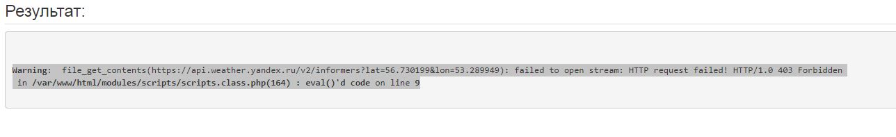

День добрый
попробывал ваш скрипт, но при запуске выдает ошибку:
Fatal error: Uncaught Error: Class 'phpQuery' not found in C:\_majordomo\htdocs\modules\scripts\scripts.class.php(164) : eval()'d code:5 Stack trace: #0 C:\_majordomo\htdocs\modules\scripts\scripts.class.php(164): eval() #1 C:\_majordomo\htdocs\lib\common.class.php(426): scripts->runScript('YaWether', Array) #2 C:\_majordomo\htdocs\objects\index.php(183): runScript('YaWether', Array) #3 {main} thrown in C:\_majordomo\htdocs\modules\scripts\scripts.class.php(164) : eval()'d code on line 5
http://192.168.1.15/objects/?script=YaWether
помойму нужна какято функция "phpQuery" которую не находит.
ZyaK
Сообщения: 419
Откуда: Ижевск
Сообщение ZyaK »
у меня что то ни один сценарий не заработал или я рукожоп?
с первым скриптом тоже не работает
OK
Fatal error: Uncaught Error: Class 'phpQuery' not found in /var/www/html/modules/objects/objects.class.php(646) : eval()'d code:27 Stack trace: #0 /var/www/html/modules/objects/objects.class.php(646): eval() #1 /var/www/html/objects/index.php(133): objects->callMethod('onNewHour', Array) #2 {main} thrown in /var/www/html/modules/objects/objects.class.php(646) : eval()'d code on line 27
astotskiy
Сообщения: 45
Зарегистрирован: Вт июл 15, 2014 4:28 pm
Сообщение astotskiy »
ZyaK писал(а): Вс май 23, 2021 9:46 am у меня что то ни один сценарий не заработал или я рукожоп?
OK
Вроде разобрался.
Скачал от сюда https://code.google.com/archive/p/phpquery/downloads файл phpQuery-0.9.5.386-onefile.zip, распоковал его и переименовал в phpQuery.php и закинл его в папку \lib, далее создал в любом классе Обьект с именем "weather" и запустил сценарий.
Автоматом добавились все свойства. Как то так.
Может кто подскажит как распарсить " Вчера в это время +24"
