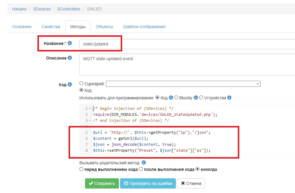

Как это работает?
Свойство mqtt_v запускает метод stateUpdated, который получает реальный статус пресета благодаря коду ниже, а свойство preset запускает метод presetUpdated, который установит выбранный нами пресет. В ПУ WLED есть свойство IP, как раз из этого свойства и будет браться IP для управления пресетом.
В методе stateUpdated
WLED метод stateUpdated.jpg (114.98 КБ) 8877 просмотров
$url = 'http://'. $this->getProperty("ip")."/json";
$content = getUrl($url);
$json = json_decode($content, true);
$this->setProperty("Preset", $json["state"]["ps"]);

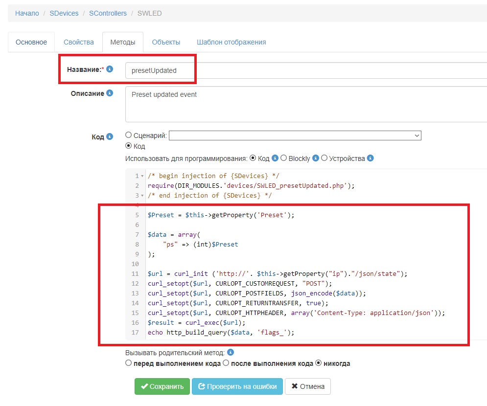

В методе presetUpdated
WLED метод presetUpdated.jpg (157.44 КБ) 8877 просмотров
$Preset = $this->getProperty('Preset');
$data = array(
    "ps" => (int)$Preset
$url = curl_init ('http://'. $this->getProperty("ip")."/json/state");
curl_setopt($url, CURLOPT_CUSTOMREQUEST, "POST");
curl_setopt($url, CURLOPT_POSTFIELDS, json_encode($data));
curl_setopt($url, CURLOPT_RETURNTRANSFER, true);
curl_setopt($url, CURLOPT_HTTPHEADER, array('Content-Type: application/json'));
$result = curl_exec($url);
После всех этих настроек, в свойстве preset будет отображаться выбранный preset в реальном времени
