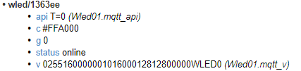

Настройка ПУ WLED
Получение статусов и управление осуществляется через топики MQTT - v и api.
  1. Статусы передаются устройством в топик v ( в модуле MQTT /wled/1363ee/v, где вместо 1363ee будет идентификатор вашего устройства), к данному топику нужно привязать свойство ПУ mqtt_v.
  2. Для управления устройством нужен топик api, его нужно создать в модуле MQTT самому ( /wled/1363ee/api, вместо 1363ee указываем идентификатор вашего устройства), его привязываем к свойству ПУ mqtt_api.
  3. В настройках ПУ есть поле IP, в нем указывается IP адрес устройства, по этому адресу нажатием кнопки ⚙️ вызывается WEBUI устройства.
Настройки MQTT
Настройки MQTT
Opera Снимок_2020-06-03_082510_192.168.0.111.png (6.71 КБ) 18554 просмотра

Спасибо!И снова не получается-вкл-выкл на ленте не отрабатывает,хотя в сам топик поступает команда T=0 или T=1.При этом,если в WEBUI после этого выбираешь цвет,то он его записывает в топик /api в формате R=0&G=81&B=255
Что я делаю не так?
