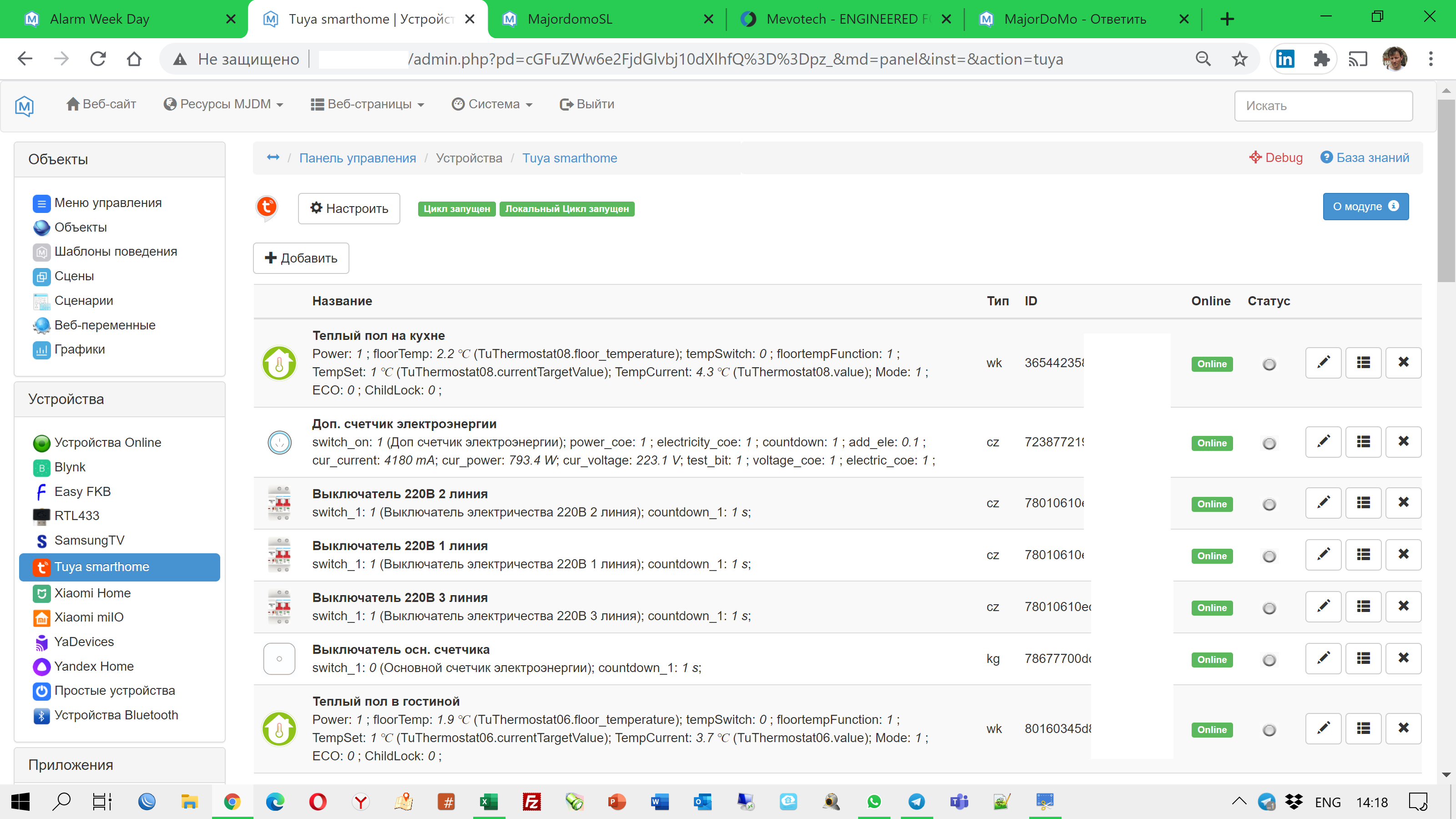

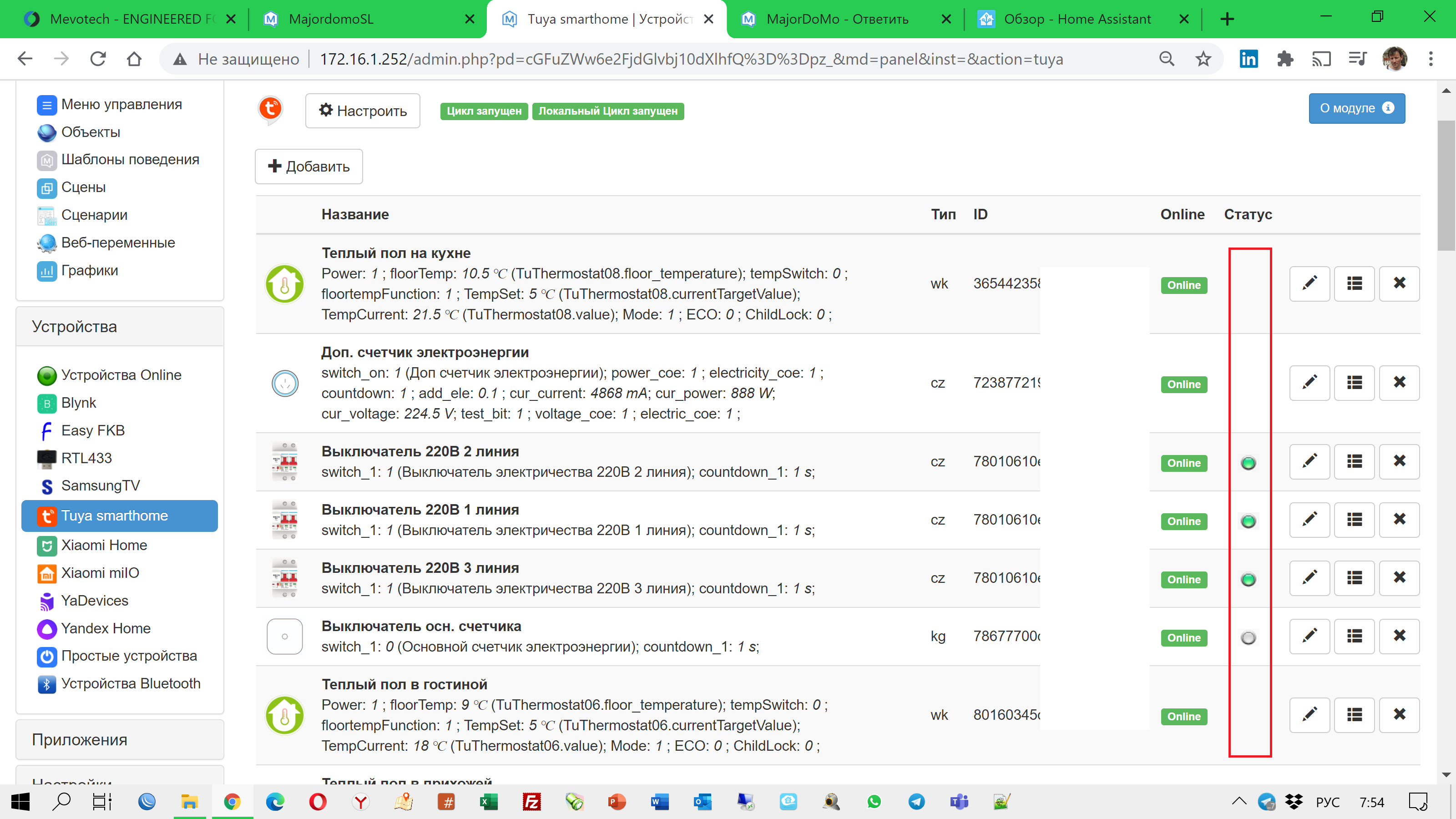

А я перевел все устройства (15 шт) в Tuya.... и все стало совсем плохо....
Пришлось снести модуль, установить заново, пройти по новой регистрацию.
Устройства подтянулись, WEB Tuya SID обновился, даже ключи устройств подтянулись автоматически.
Но вот заметил следующее:
1. перестали отображаться статусы устройств
2. все мои терморегуляторы батарей стали offline.

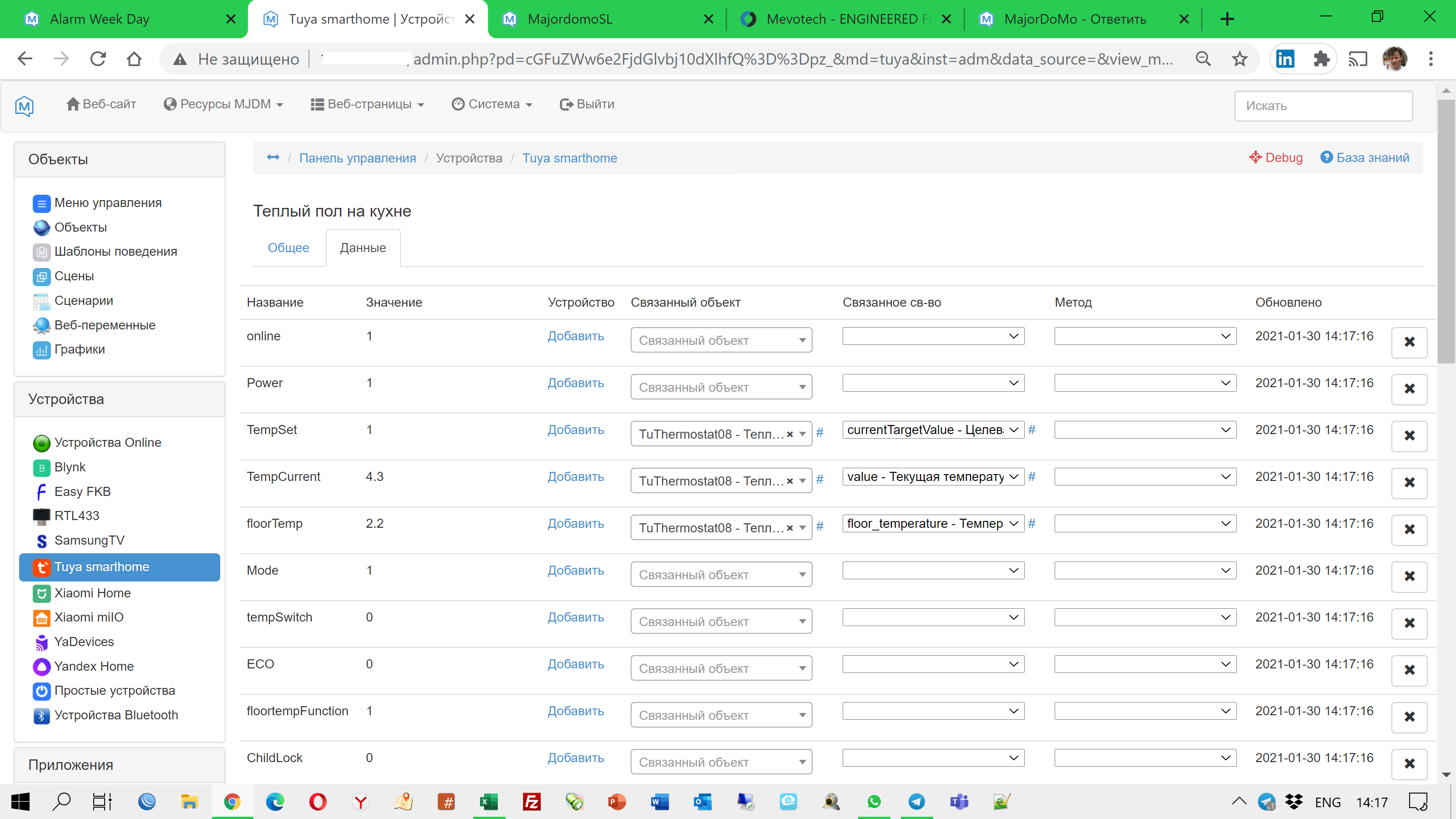

3. показания температуры терморегуляторов теплого пола в 5 раз меньше. И данные из мдм передаются некорректно
Наверное, пока оставлю все так, как есть - поанализирую.
1. Статусы не отображаются, так как в облаке нету state, там просто набор метрик 1,2..101, и т.д. Над этим как раз работаю
2. Такое возможно если стоит тольок локальный статус, а local ip не правильное забито
3. Надо кликнуть на название метрики и посмотреть какие коэффициенты стоят - скорее всего стоит галочка /2 Протокол туи передаёт только целые числа, поэтому если надо передать дробное, то число умножается на 2, на 10 или на 100, чтобы оно стало целыми, передаётся, а дальше делится на нужный коэффициент

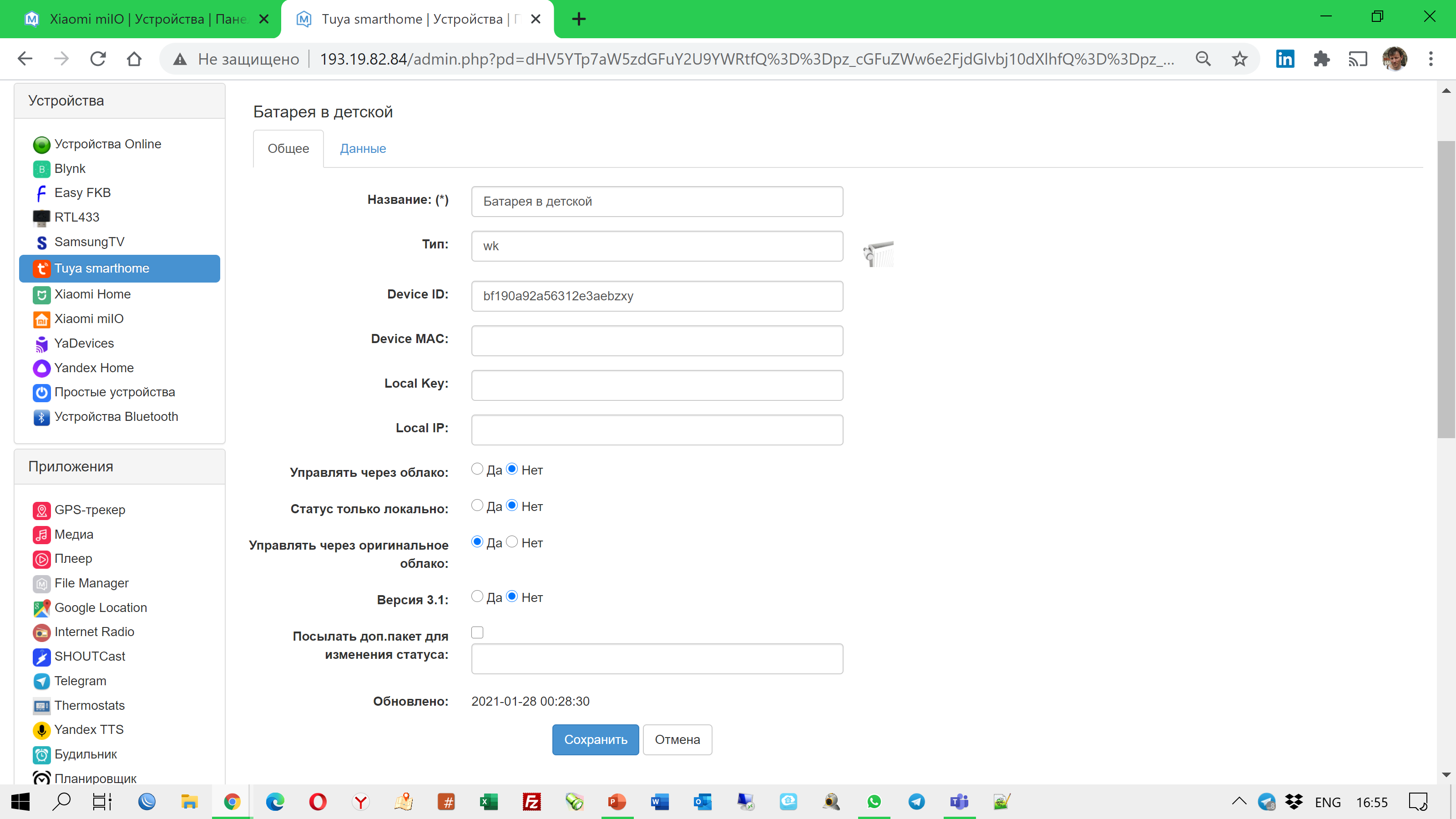

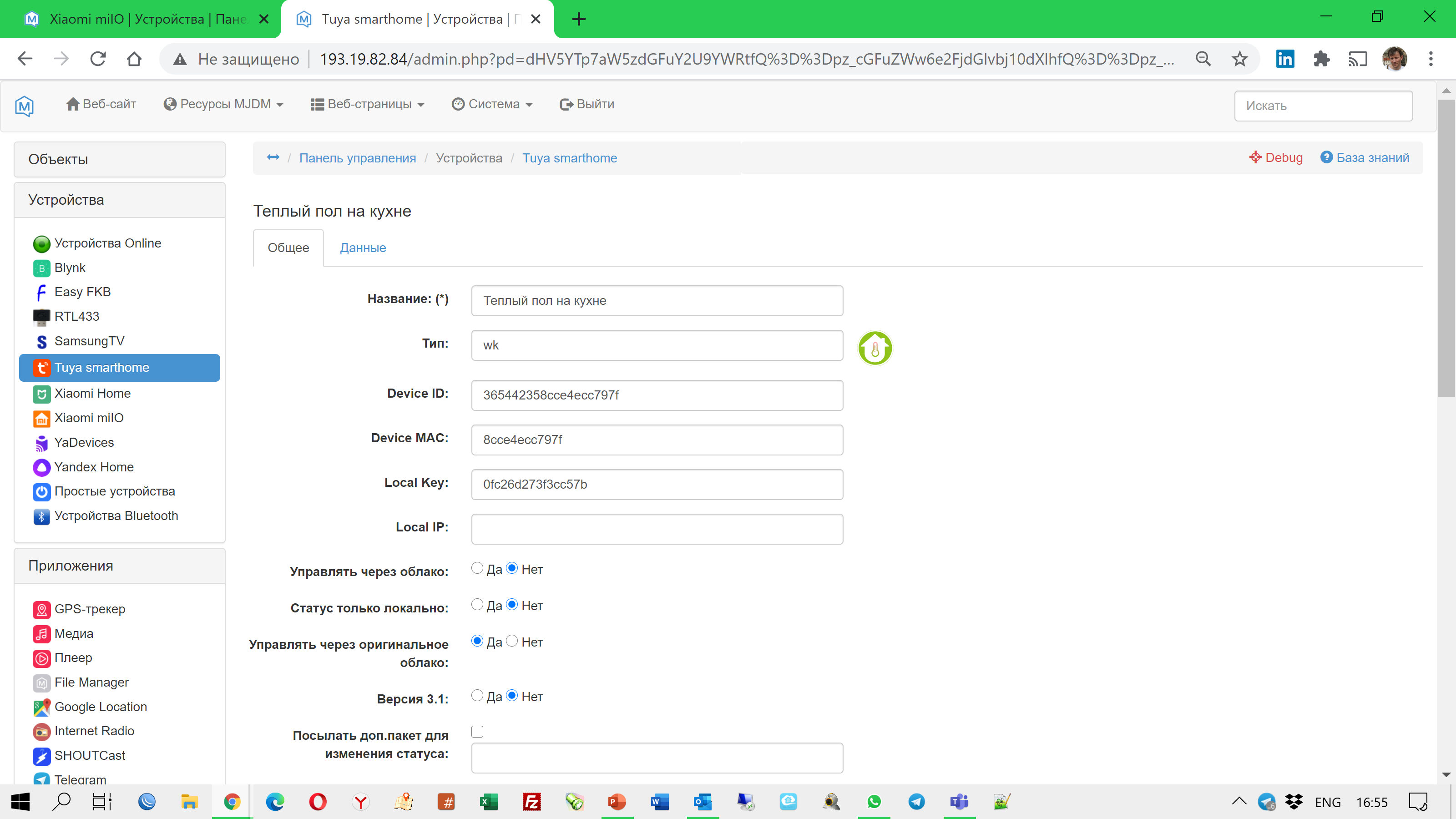

Добрый день.
2. у меня все пусто
Screenshot 2021-01-29 16.55.07.png (374.27 КБ) 4204 просмотра
3. ничего не отмечено

Alexander Znamensky писал(а): Пт янв 29, 2021 5:30 pm

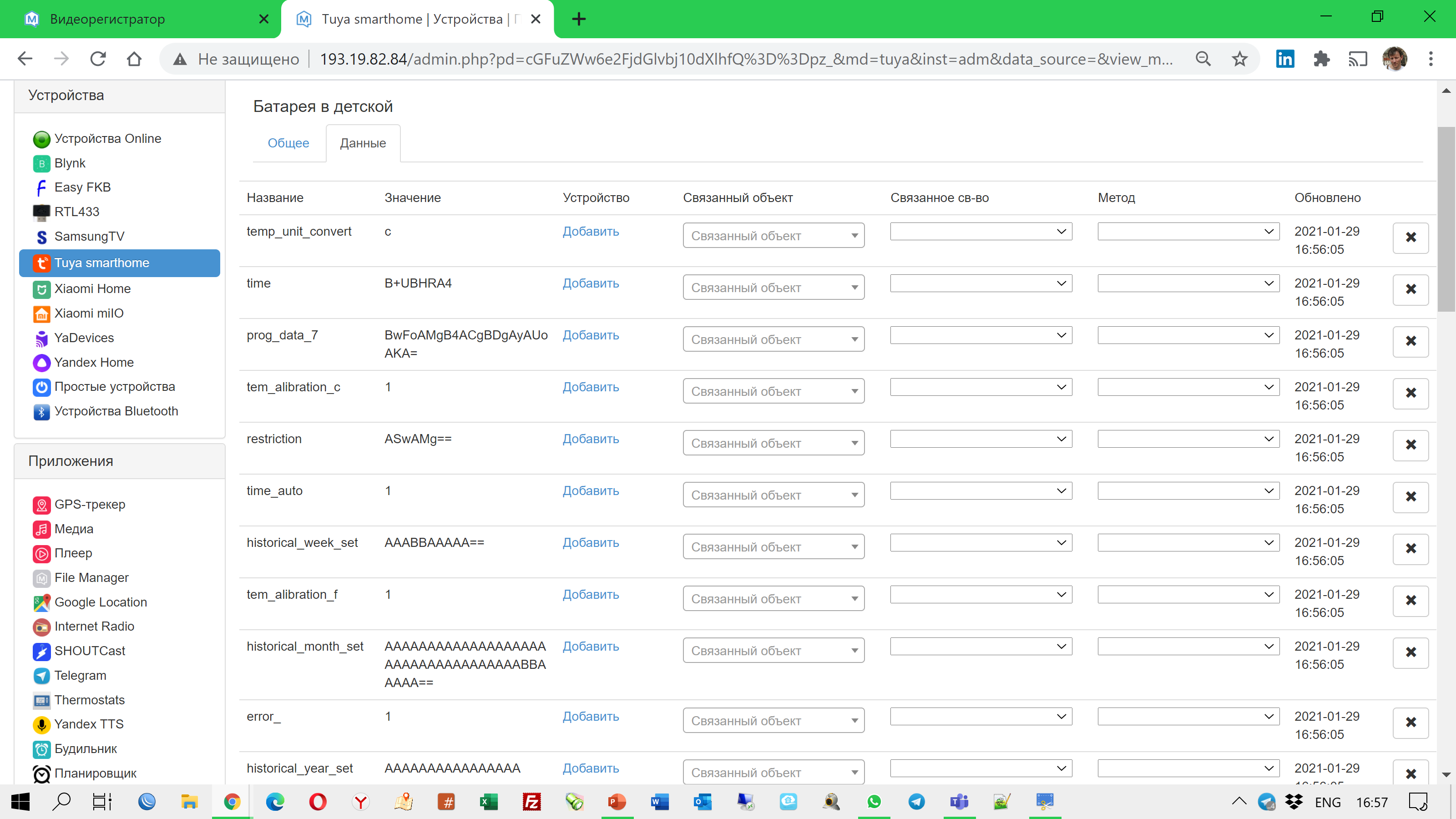

2. у меня все пусто
По поводу статусов - а в самом приложении устройства онлайн?
Устройство по вайфаю работают?
А если вбить ip и выставить статус только локально?

2. у меня все пусто

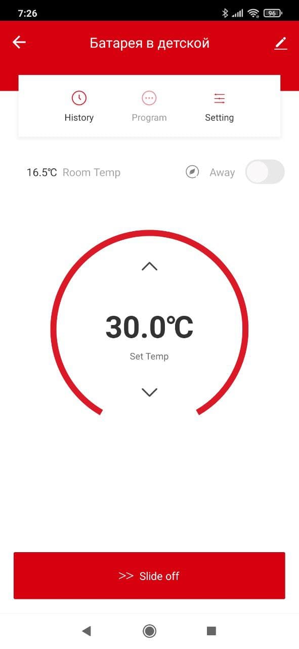

в самом приложении статусы есть, как я понимаю.

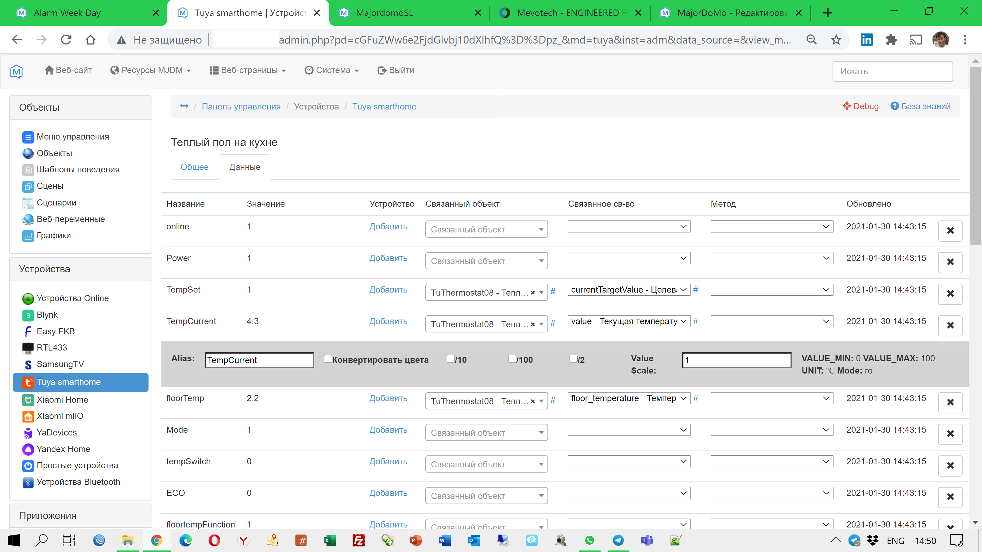

Делители я сейчас не использовал:
Screenshot 2021-01-30 14.50.31.png (537.37 КБ) 4085 просмотров

Статусы я имел в виду онлайн. В приложении на телефоне, термоголовки онлайн или офлайн?
По поводу температуры - там стоит Scale =1, это значит что значение пришедщее с устройства делится на 10 в степени 1, т.е. на 10. Я так понимаю чтобы было правильное значение температуры, надо в scale записать 0 и поставить галочку на /2. Такие установки у приборов, которые мерят с точностью до половины градуса

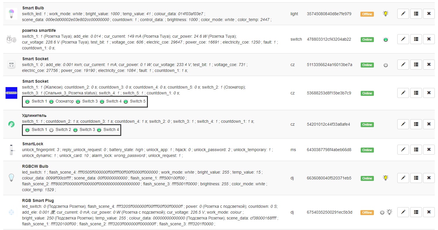

Слегка переделал дизайн главной страницы модуля - теперь зелёные лампочки отражают состояние устройства. Для устройств с несколькими розетками состояние выводится под названием
Доброе утро.
В приложении Tuya все приборы онлайн.
Статусы теперь работают! А вот термоголовки все еще оффлайн.
Спасибо!
С температурой, сделал как вы рекомендовали, в первое время было все ОК. Но параметр Value Scale сам меняется на 1 через какое-то время (не сразу). И значения опять становятся неправильными.
Статусы у термостатов и у счетчика (который как switch определяется) - отсутствуют.

Теперь чтобы передать правильную температуру в термостат из МЖДМ нужно указывать значение в 2 раза больше.
Это конечно, не трудно поправить в автоматизациях.
