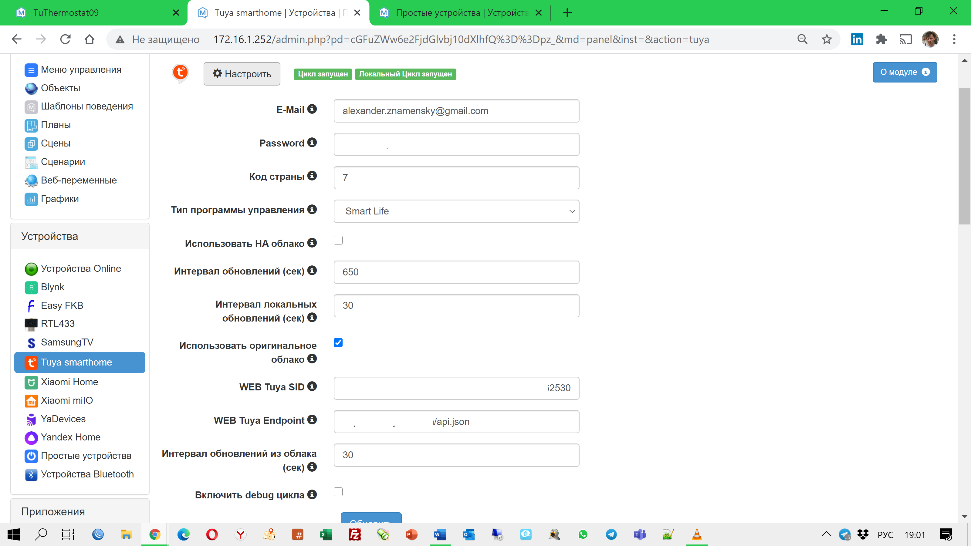

Удалось вытащить ключи для приложения Smartflie - теперь модуль должен нормально работать с оригинальным облаком и для устройств из приложения smartlife. В настройках надо выбрать Тип программы управления Smart_life и обязательно стереть, то что есть в поле WEB Tuya SID.
Пробуйте!

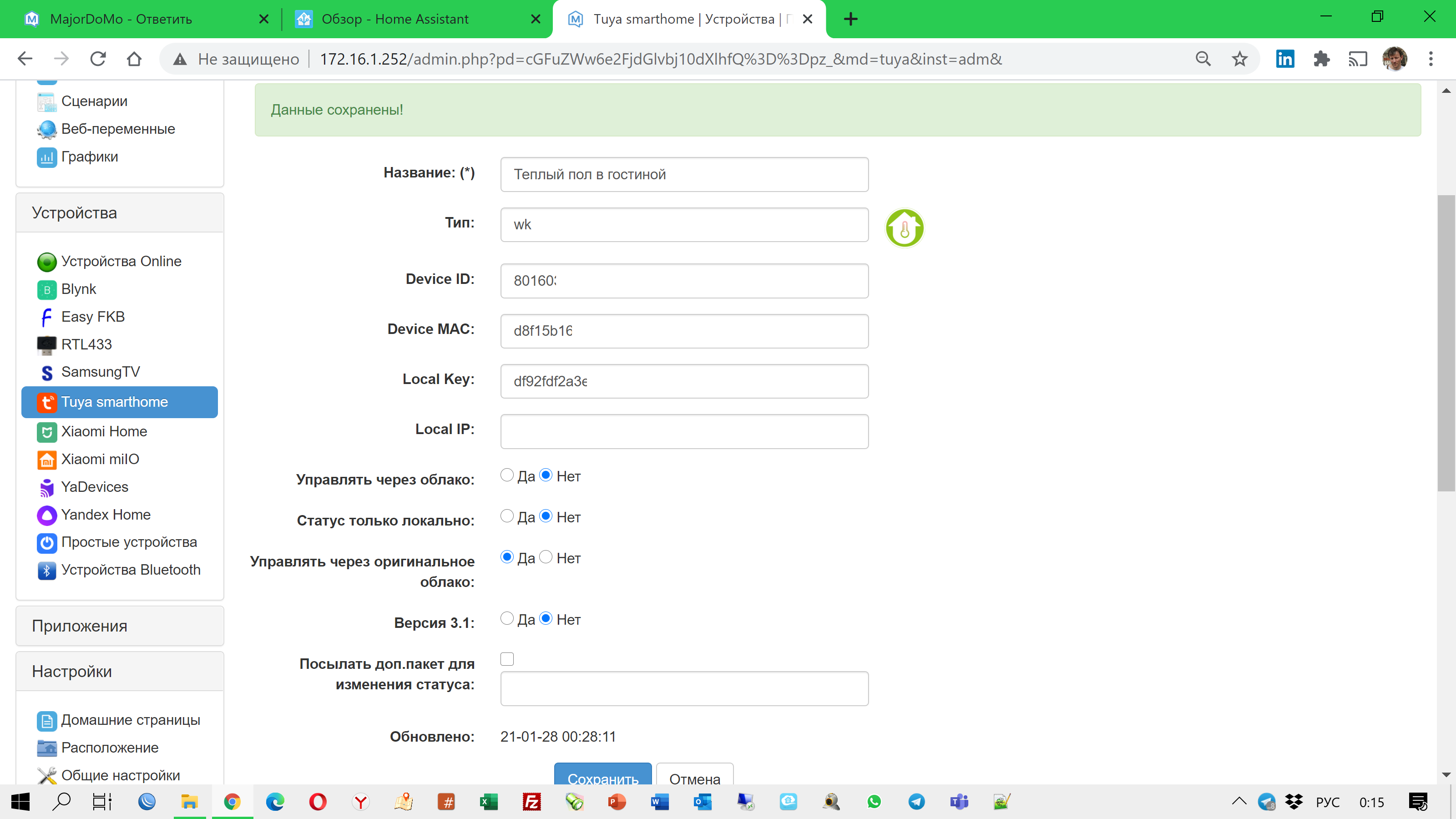

Пришлось снести модуль, установить заново, пройти по новой регистрацию.
Устройства подтянулись, WEB Tuya SID обновился, даже ключи устройств подтянулись автоматически.

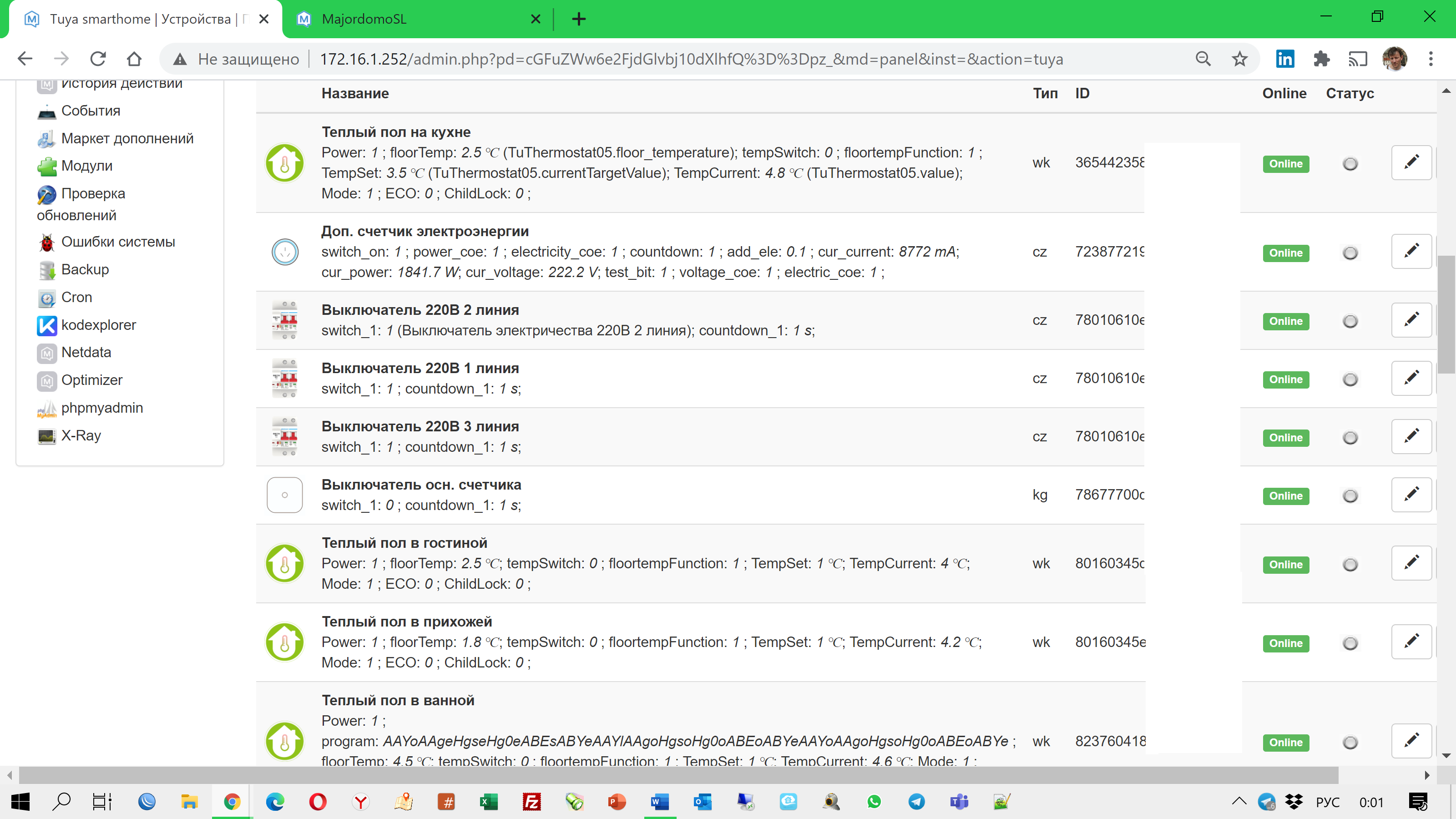

1. перестали отображаться статусы устройств
Screenshot 2021-01-28 00.01.45.png (667.83 КБ) 3719 просмотров

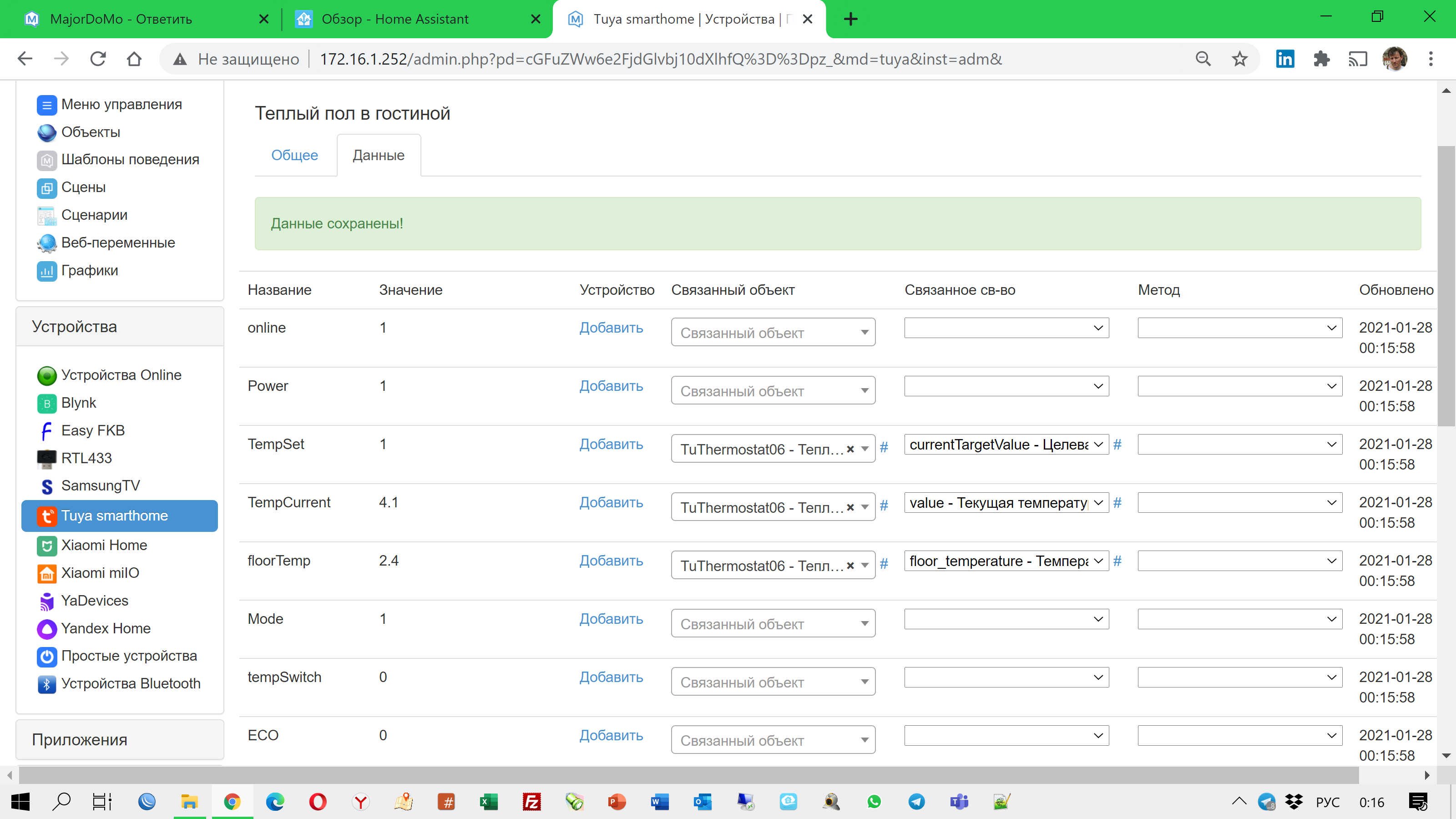

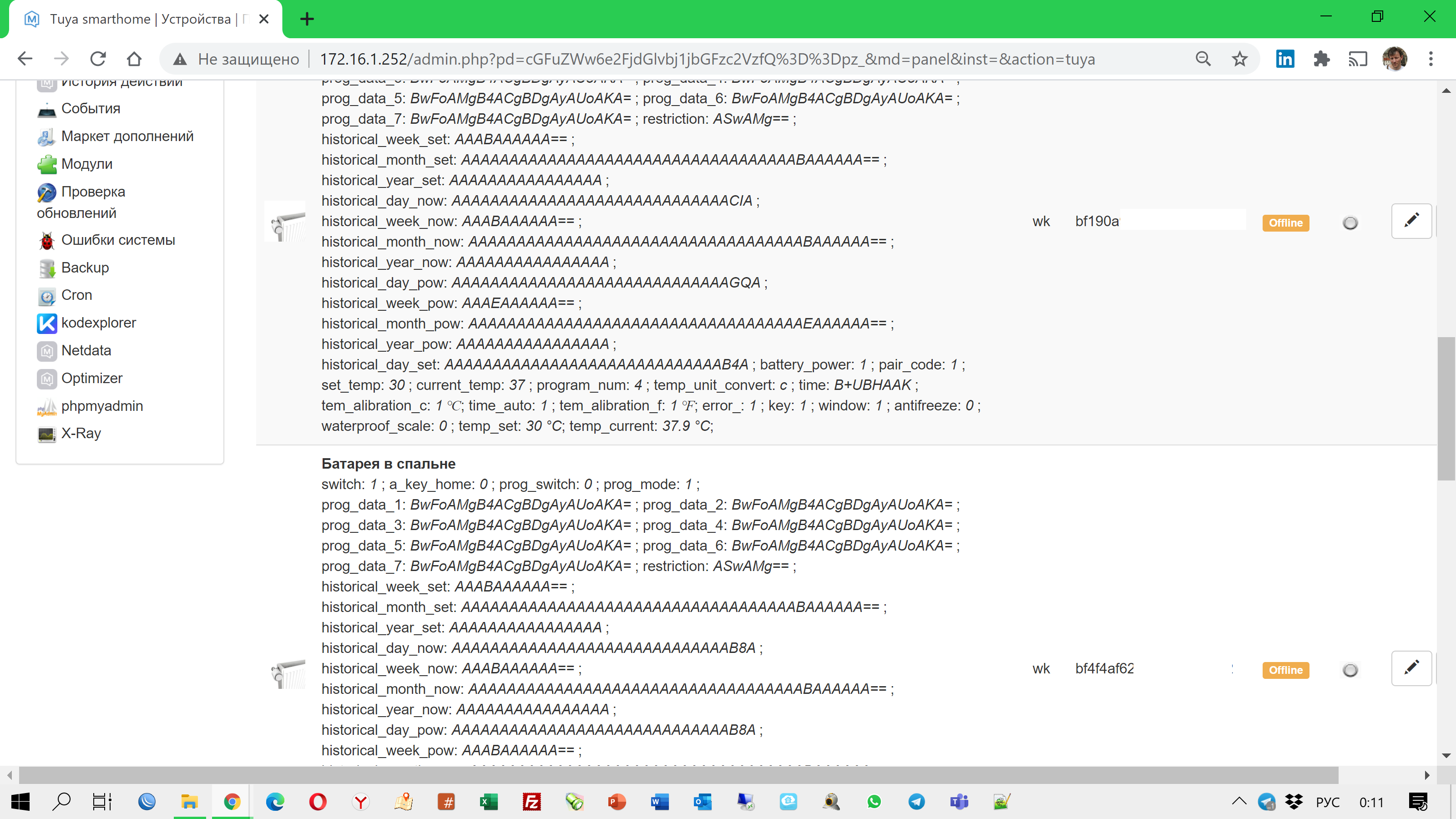

2. все мои терморегуляторы батарей стали offline.
Screenshot 2021-01-28 00.11.34.png (636.85 КБ) 3719 просмотров
3. показания температуры терморегуляторов теплого пола в 5 раз меньше. И данные из мдм передаются некорректно
Screenshot 2021-01-28 00.16.24.png (457.63 КБ) 3719 просмотров
Screenshot 2021-01-28 00.15.17.png (426.77 КБ) 3719 просмотров
