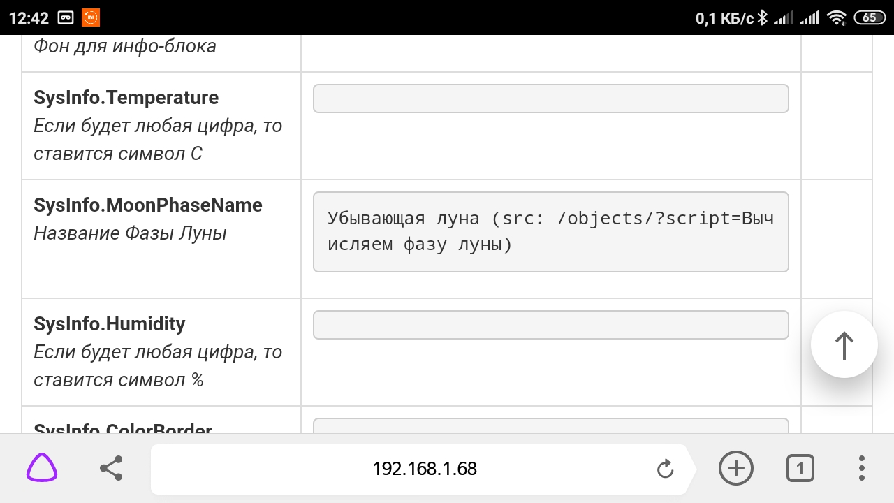

Помогите разобраться! Свойство MoonPhaseName не меняет значение!

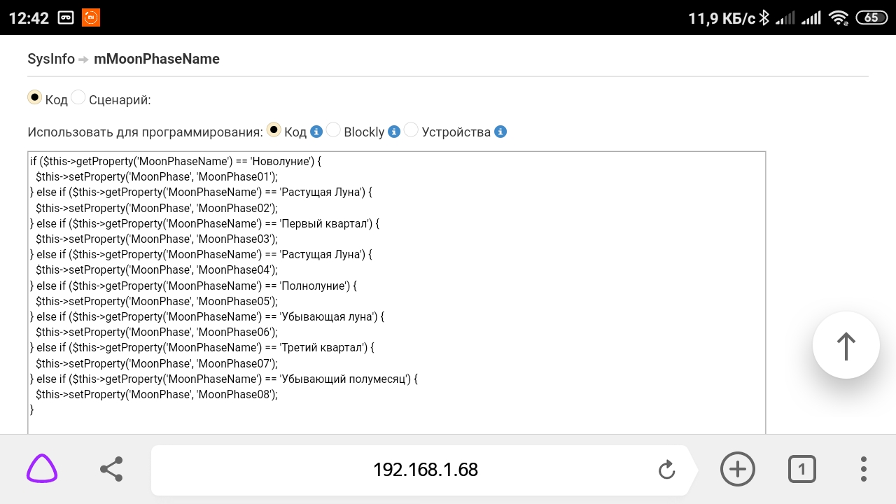

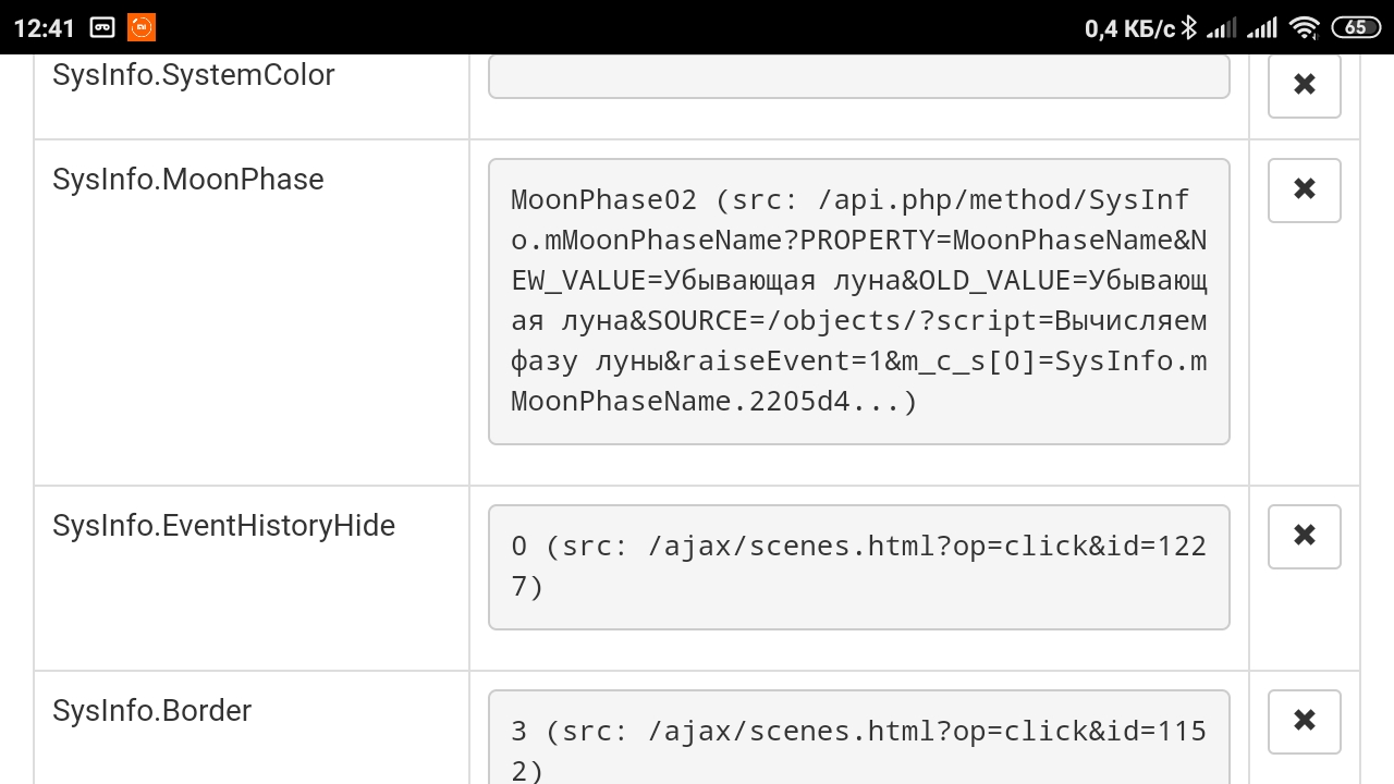

Я по этому видео и делал! У меня метод mMoonPhaseName, постоянно передаёт данные только со второго условия кода! Свойство MoonPhaseName передаёт данные в метод!

Что значит только со второго условия кода?
Введите в свойство MoonPhaseName слово из списка ниже, что на выходе в свойство MoonPhase будет отображаться?
Если в свойстве MoonPhaseName будет слово Новолуние, то в свойстве MoonPhase будет MoonPhase01
Если в свойстве MoonPhaseName будет слово Растущая Луна, то в свойстве MoonPhase будет MoonPhase02
Если в свойстве MoonPhaseName будет слово Первый квартал, то в свойстве MoonPhase будет MoonPhase03
Если в свойстве MoonPhaseName будет слово Растущая Луна, то в свойстве MoonPhase будет MoonPhase04
Если в свойстве MoonPhaseName будет слово Полнолуние, то в свойстве MoonPhase будет MoonPhase05
Если в свойстве MoonPhaseName будет слово Убывающая луна, то в свойстве MoonPhase будет MoonPhase06
Если в свойстве MoonPhaseName будет слово Третий квартал, то в свойстве MoonPhase будет MoonPhase07
Если в свойстве MoonPhaseName будет слово Убывающий полумесяц, то в свойстве MoonPhase будет MoonPhase08
MoonPhaseName, это свойство-метод, при появлении любого слова в этом свойстве запускает метод. В методе у нас есть код, который делает проверку и если такое слово есть в коде, то сработает правило и в свойстве MoonPhase будет значение соответствующему слову, если этого слова не будет в коде, т.е слово будет отличаться, то код в методе не сработает и в свойстве MoonPhase ничего не изменится.
