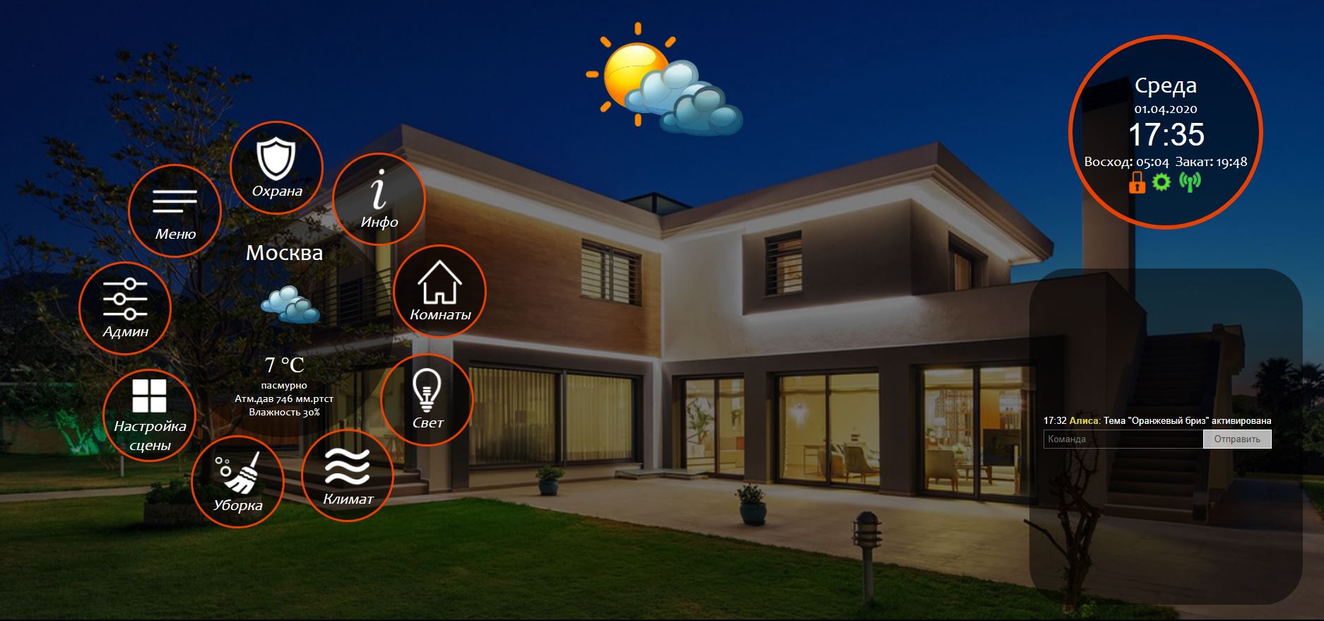

Полностью переделал сцену Оранжевый бриз, сохранив ее стиль, но сделал ее гибкой, в плане настройки стиля под себя. Формат подогнал под планшет. Сцена с авто установщиком и активации.
Посмотреть демонстрационное видео можно здесь
Сцену можно установить из маркета MajorDoMo
Внимание!!! Боковое меню необходимо импортировать отдельно. Файл во вложении.
Общий вид сцены Оранжевый бриз
Общий вид сцены после активации.JPG (183.46 КБ) 10529 просмотров

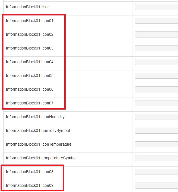

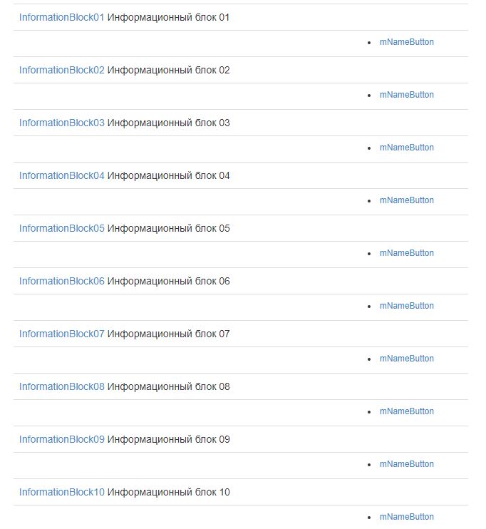

Инфоблок
Инфоблок по умолчанию выключен. Если нужно его задействовать, то достаточно указать название инфоблока и оно появится. Для того, чтобы внизу отображались иконки, нужно сделать передачу значении с класса вашего устройства на свойство InformationBlockХХ.IconХХ
Эти объекты для работы инфоблока
01 Инфоблоки - список.JPG (63.41 КБ) 10966 просмотров
Сюда нужно вставлять название иконок
02 Инфоблоки - свойства.jpg (80.78 КБ) 10966 просмотров

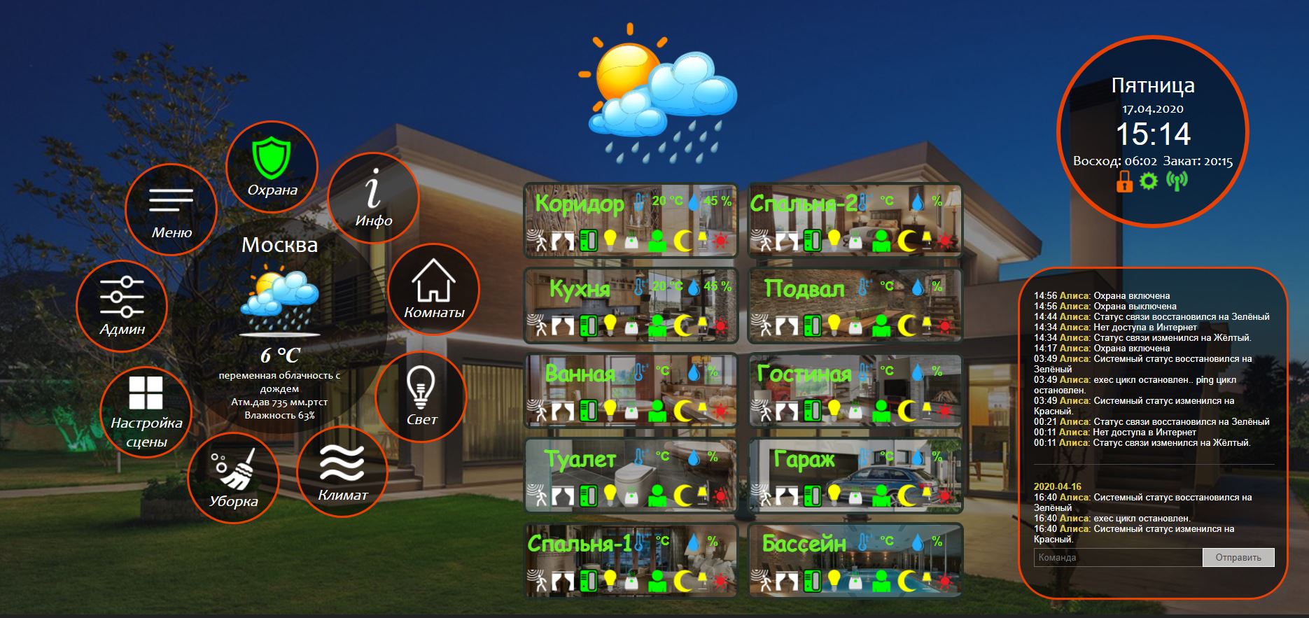

Как подготовить изображение для инфоблока?
Общий вид с инфоблоками и стилизацию инфоблока можно увидеть на видео темы Оранжевый бриз - версия 2
общий вид с инфоблоками.JPG (282.93 КБ) 10969 просмотров

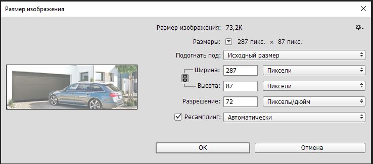

Размер изображения для фона. Делаем прозрачность изображения 60% и сохранять в формат png без заднего фона.
Размеры для фона инфо кнопок.JPG (40.14 КБ) 10969 просмотров

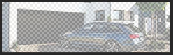

Такое изображение должно быть для инфоблока. Прозрачность 60% и без фона.
прозрачность картинки 60% без фона.JPG (28.42 КБ) 10969 просмотров

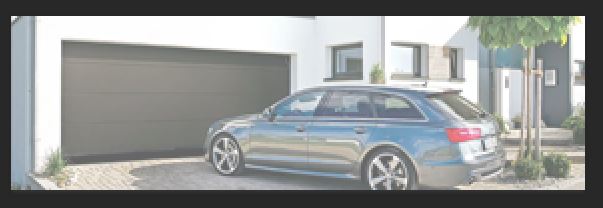

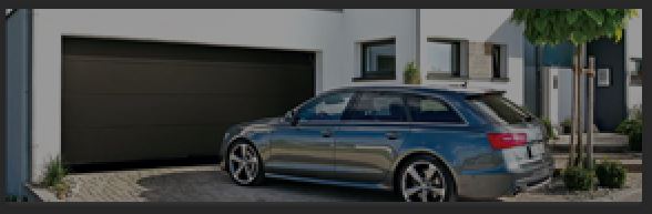

Примеры изображении с задним фоном, белого и черного цвета
прозрачность картинки 60% и черный фон.JPG (24.58 КБ) 10969 просмотров
прозрачность картинки 60% и белый фон.JPG (24.86 КБ) 10969 просмотров

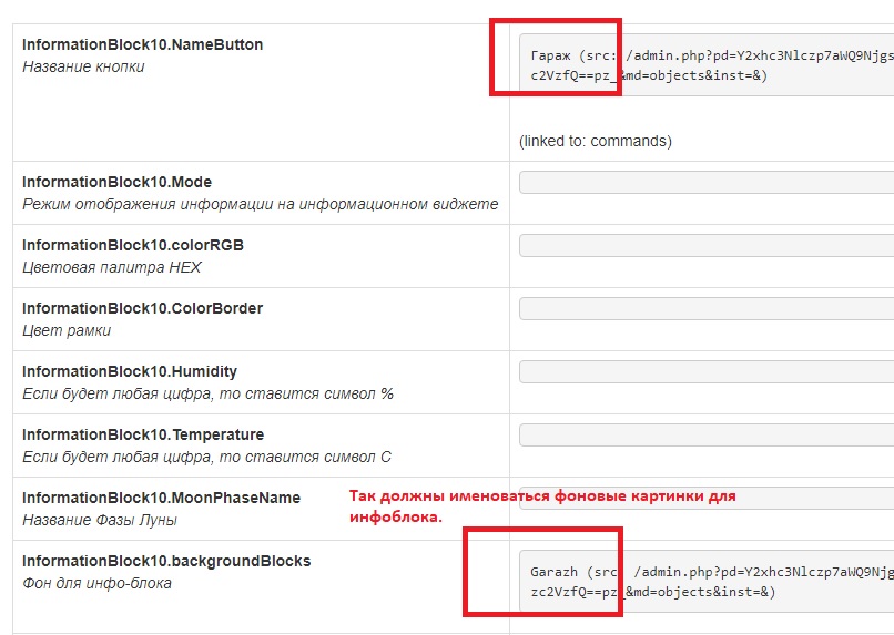

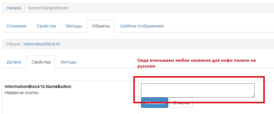

Изображению нужно присвоить имя, его мы можем получить при транслитерации на выходе, это делается здесь.
Вписываем название инфо панели на русском.jpg (49.24 КБ) 10969 просмотров
Получаем транслит и именуем изображение.jpg (114.66 КБ) 10969 просмотров

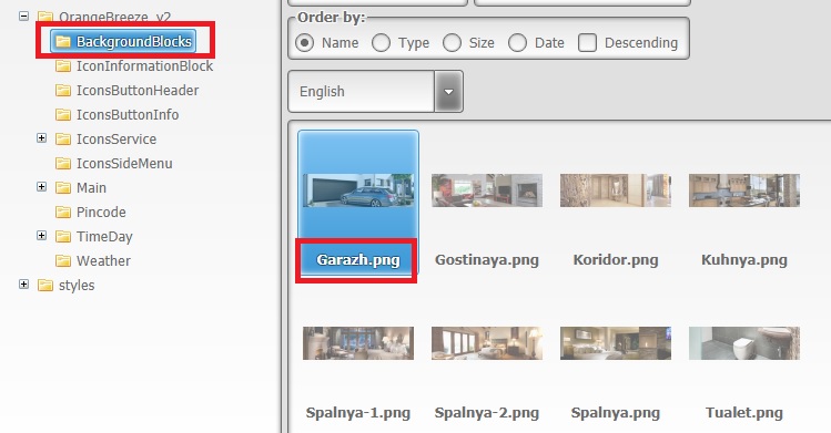

Загружаем изображение в папку BackgroundBlocks
загружаем изображение в папку BackgroundBlocks.jpg (65.82 КБ) 10969 просмотров
На этом все. Теперь вписав название инфоблока, вы получите фон, соответствующий названию блока.

Так получается очень наляписто лучше наверное отдельно сцену дом к примеру фон пусть будет план дома а по сторонам кнопки с информацией по комнатам как у вас в теме пурпур ,кликнул по кнопке инфо панелька комнаты не нужно закрыл Ещё рас спасибо вам за работу

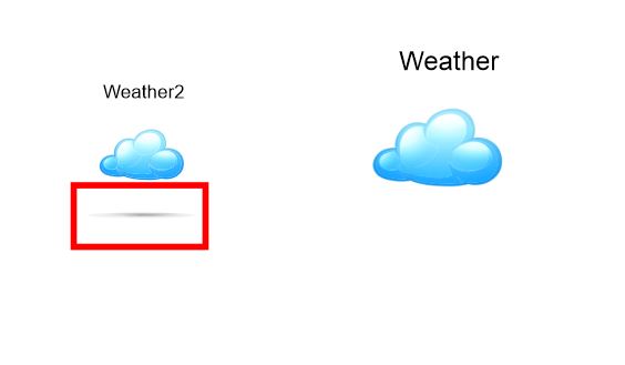

А что лежит в папке Weathr2 ?
Ато переустанавливать не очень тянет, настроил уже сцену под свои скрипты которые уже работали и раскидывали данные по другим классам.
Divan
Сообщения: 859
Re: [Дизайн] Сцена "Оранжевый бриз" - версия 2
Сообщение Divan »
Они отличаются размером и тенью, а название имеют одинаковое, поэтому я их разделил. Вы можете просто загрузить эти разные иконки к себе и указать к ним путь.
Weather2 для отображения на верху
Weather2 для отображения в круглом виджете по центру.
