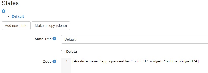

Serega66 писал(а): Ср июн 03, 2020 11:27 pm допустим как вывести информацию из модуля на сцену или в меню.
копируй строчку которая под виджетом, так как например график выводишь или видео и вставь в элементы сцены
