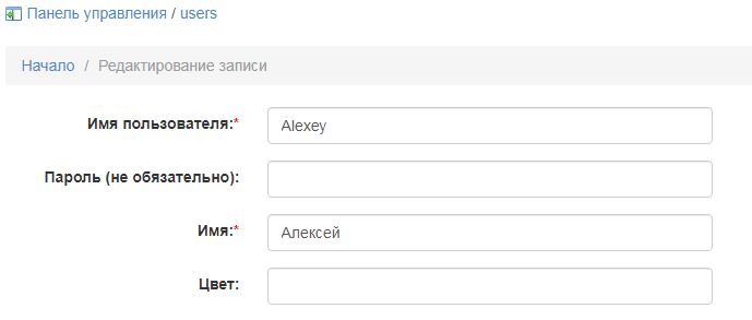

tarasfrompir писал(а): Ср май 13, 2020 3:39 pm нет - блин, он хранится в твоих пользователях которые есть в мдм :evil:
а если у меня его тут вообще не стоит? написно не обязательно :D
и вообще что то больно дохрена паролей во всяких разных местах :shock:

ZyaK писал(а): Ср май 13, 2020 4:09 pm
дак теперь вопрос - у тебя же старый мдм - чего тебе вообще нужна авторизация? и причем тут она вообще

Дак в том то и дело, что нафиг она мне не нужна, но после обновлений отваливается то, что работало исправно уже давно.
Я же хрен его знает что там за обновления важные не важные может глюки какие пофиксили, может оптимизировали чего... Выбрать то нельзя какие обновления ставить, а какие нет.
Вот и получается, что обновил, а чего обновил неизвестно, после обновлений перестало работать и куда лезть не понятно.
