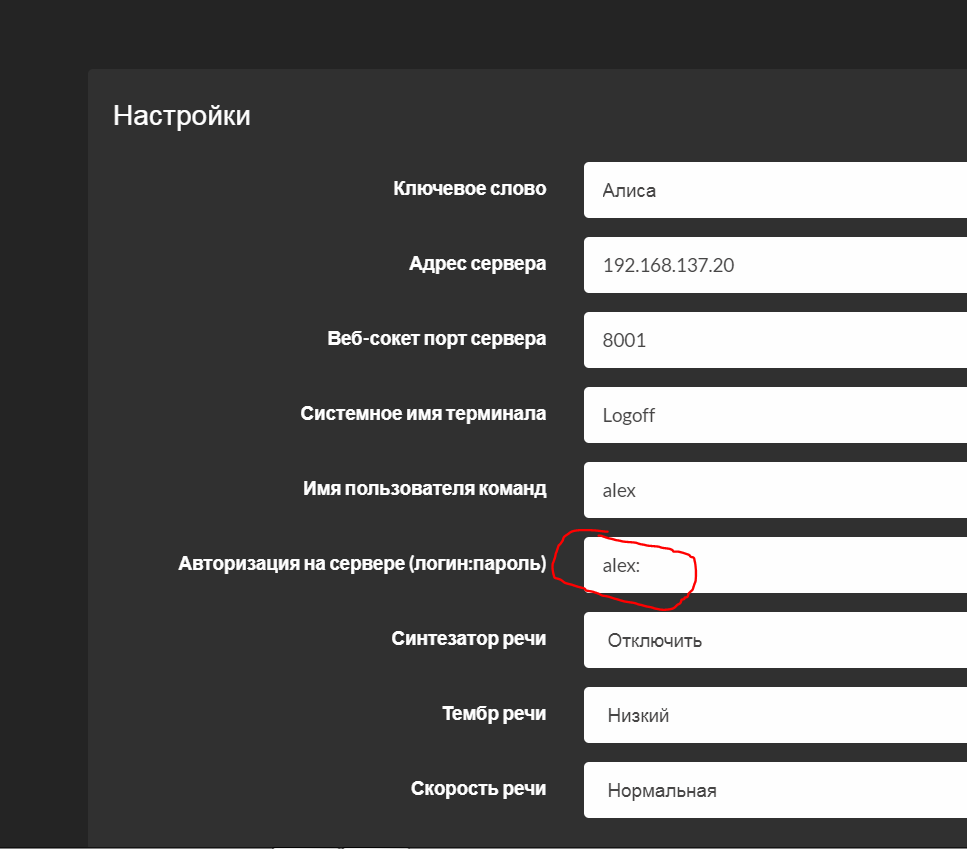

Да, сервер малина, команды подаю с ХромГейта, настройки не менял, логин и пароль в приложении прописаны.

Не надо убирать пароль - для начала перевведите пароль для пользователя,
Потом перевведите логи и пароль в хромгейте.
И попробуйте

пароль я так понимаю в config.php или теперь еще где то хранится?
нет - блин, он хранится в твоих пользователях которые есть в мдм :evil:
