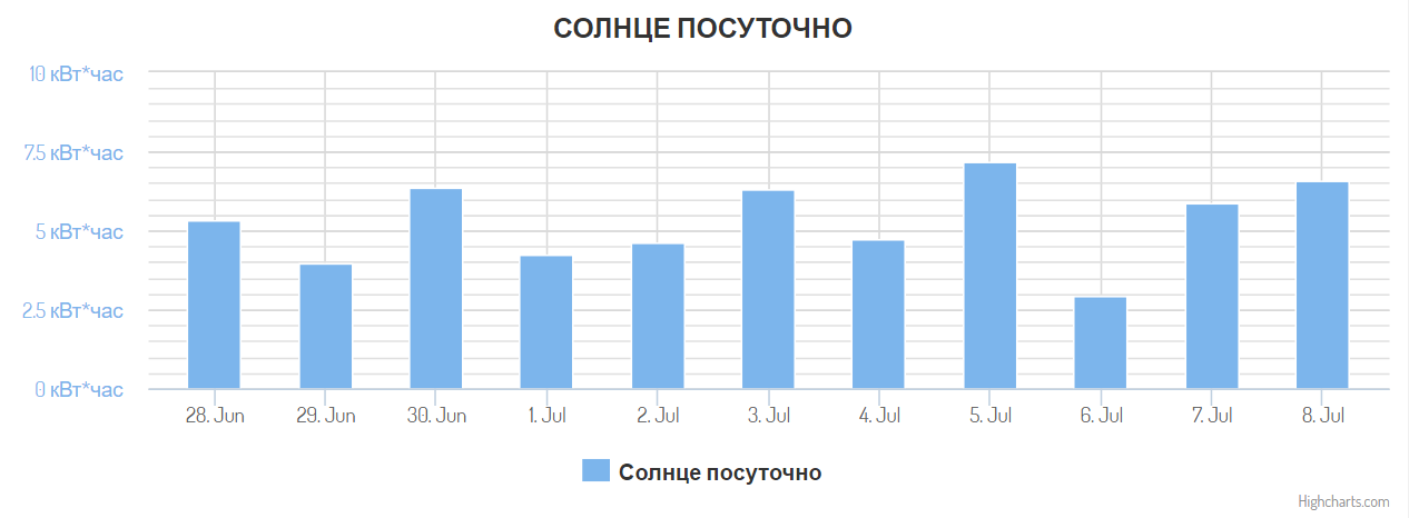

AK1
Сообщения: 154
Re: [Модуль] Charts (charts)
Сообщение AK1 »
Strangeman писал(а): Пт май 10, 2019 10:45 pm Я перерыл всю доступную документацию по хайчартс, но так и не нашел решения. Единственное - сдвинуть ось графически, но это совсем уж адский костыль. Видимо придется лопатить базу скриптом. Тоже в общем-то костыль.
Удивляет вот что. Задача достаточно распространенная, почему не имеет простого решения?
Может я недостаточно разобрался и кто-то найдет нормальное решение.
Нащли решение?
У меня аналогичная проблема. Считаю посуточное потребление. Данные сбрасываются в базу в 23:59. Соответственно на графике выводятся у же на следующую дату.
Сообщения: 2044
Сообщение xor »
AK1 писал(а): Ср июл 08, 2020 12:57 pm
Нащли решение?
вроде, решено для счетчиков в ПУ с доработками Логруса
AK1
Сообщения: 154
Сообщение AK1 »
В счетчиках с ПУ показания скачут в сотни раз. Поэтому отказался.
