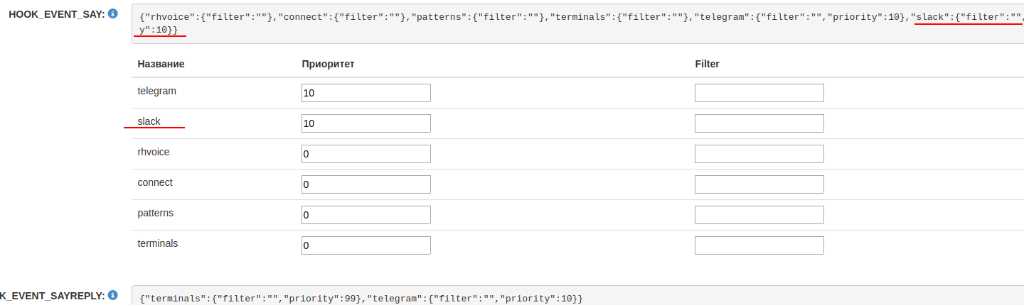

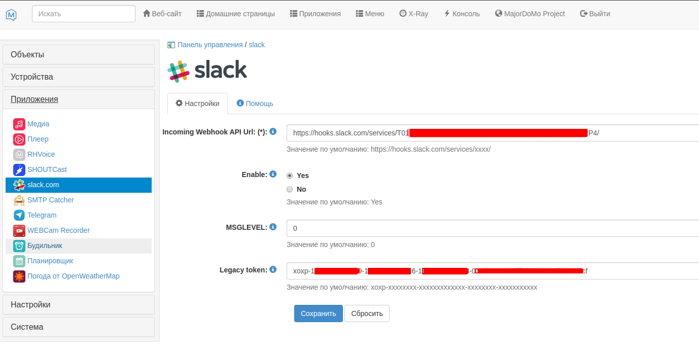

Yashalta
Сообщения: 318
Re: [Модуль] slack (slack)
Сообщение Yashalta »
Подскажите почему не получаю уведомления в приложении "Slack"?
Cделал вроде все по инструкции.
PS - На Github есть уведомлялка, которая уведомляет при каждом подключении по ssh, в моем случае уведомляет при подключении на Raspberry. Уведомления отправляютеся как в телеграм так и на Slack! На Slack уведомления приходят без каких либо прокси серверов и т.п. танцев.
https://github.com/abergasov/ssh_notify
