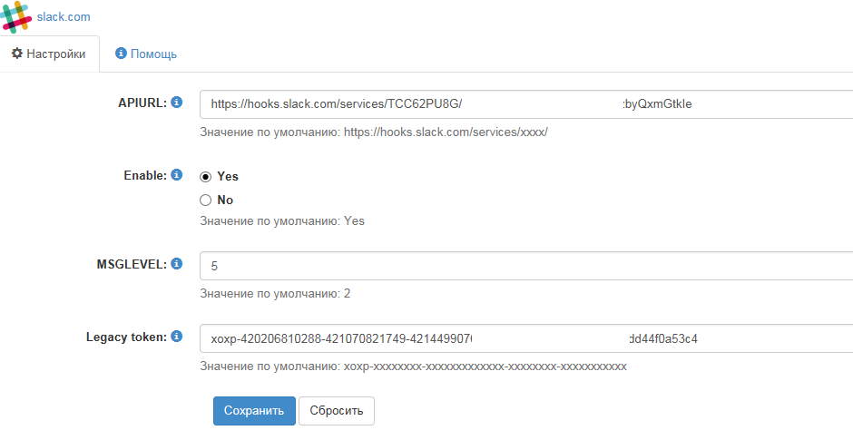

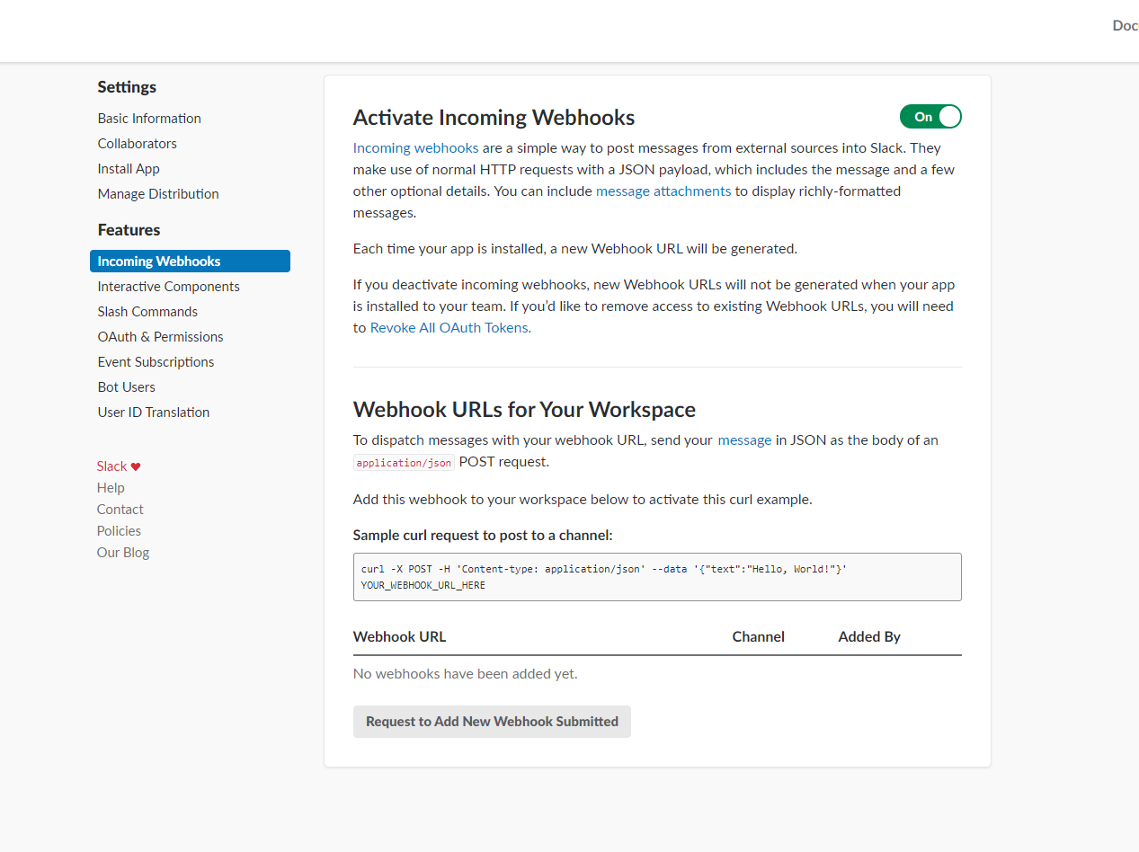

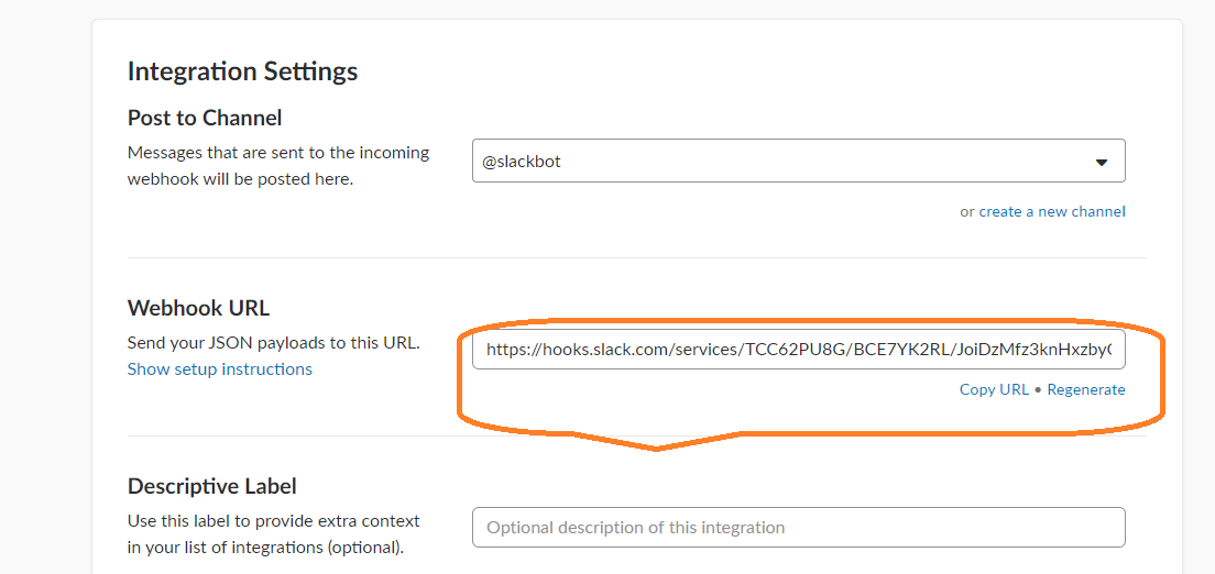

в) Получаем ссылку на Webhook. Для этого на вкладке Basic Information выбираем Add features and functionality, далее Incoming Webhooks, и включаем Activate Incoming Webhooks.
Ссылка Webhook имеет формат: https://hooks.slack.com/services/T00000 ... XXXXXXXXXX
Эту ссылку добавляем на странице "Настройки" модуля.
г) настраиваем необходимый приоритет отправляемого системного чата.

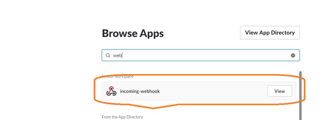

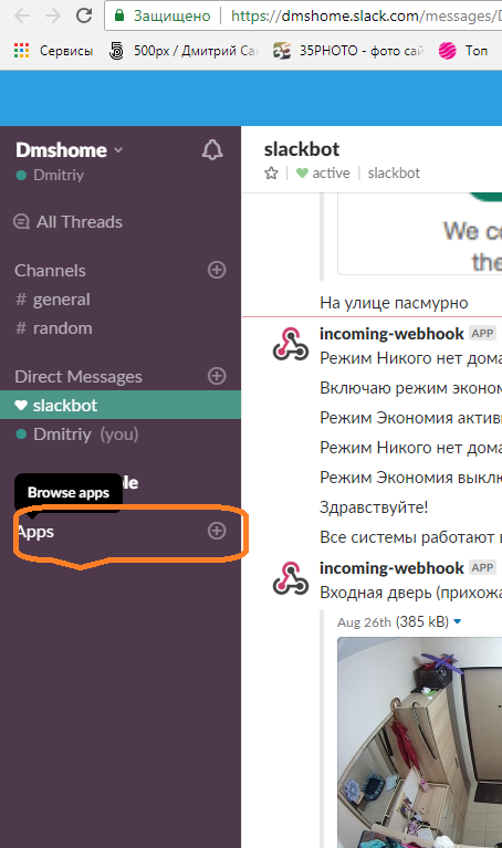

не понимаю где ссылка вебхок
