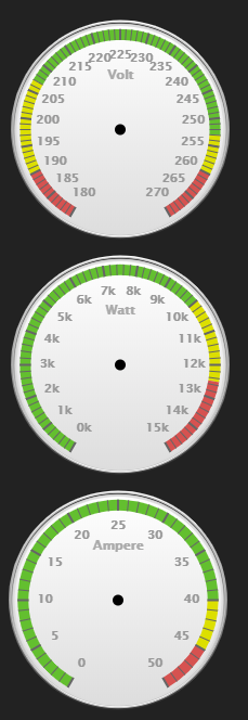

Здравствуйте ! После последних обновлений на графике с типом "Gauge" пропала стрелка... :D
Ashampoo_Snap_28 ноября 2019 г._20h02m41s_003_.jpg (64.13 КБ) 5074 просмотра
dengi.76
Сообщения: 222
Откуда: Пермь
Re: [Модуль] Charts (charts)
Сообщение dengi.76 »
Как то можно вернуть обратно ( стрелку ) ?

Тоже пропали стрелки. Сервер на Windows 10.

dengi.76 писал(а): Чт ноя 28, 2019 6:09 pm Как то можно вернуть обратно ( стрелку ) ?
Plug писал(а): Вс дек 01, 2019 4:14 pm Тоже пропали стрелки. Сервер на Windows 10.
недавно пуллреквест не глядя приняли
https://github.com/sergejey/majordomo-c ... f203818f12
вот откат первой правки вернул стрелочку, дальше не проверял
файл charts.class.php
   if ($real_depth==0) {
        $val=getGlobal($chart_data['LINKED_OBJECT'].'.'.$chart_data['LINKED_PROPERTY']);
        $val=(float)preg_replace('/[^\d\.\-]/', '', $val);
        //$history[] = array(str_replace(',', '.', $val)); // тут комментим 317 строка
         $history[]=array((float)$val);                        // тут снимаем коммент 318 строка
