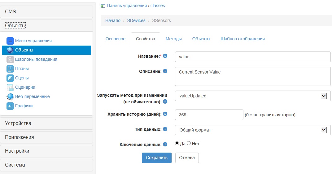

Это общее value? Не пойму вообще к чему это Value относится.
У меня Value для тока, для напряжения для ещё куча всего, и всё нужно по разному настроить.
Это я нашел давно но толку то?
Jilber
Сообщения: 719
Re: Как запретить запись историю значений?
Сообщение Jilber »
Это общее свойство класса SSensors. Наверное можно попробовать его удалить и создать такое же свойство на уровне классов STempSensors, SVoltageSensors и т.д. с разным сроком хранения данных, но при обновлении это скорее всего слетит.

Да уж, прям проблема настоящая получилась. Просто у меня есть датчик на нём данные меняются чуть ли не раз 6-7 за секунду. Кучу данных зря летит в базу, да и таких датчиков скоро будет ещё штук 5 я их не подключаю потому что база зашьётся.
И самое главное что мне с них не нужны графики вообще. То есть вообще история не нужна, можно выключить но перерыл всё что можно и пока ничего не нахожу как это делать. Это надо просить автора majordomo что бы он добавил эту функцию.

Кулибин писал(а): Вс янв 05, 2020 3:45 pmдатчик на нём данные меняются чуть ли не раз 6-7 за секунду.
Что за датчик такой ? Нельзя на нём сделать отправку данных не чаще 1 раза в секунду
И можно ещё попробовать сделать "костыль". Перед записью в базу проверять значение и если оно не подходит по каким-то показателям (заведомо невозможным), то не записывать его вообще. Например для датчика влажности записывать его в базу только если оно < 0. :)
Вот тут skysilver писал про фильтрацию значений.
Кулибин писал(а): Вс янв 05, 2020 3:45 pm Да уж, прям проблема настоящая получилась. Просто у меня есть датчик на нём данные меняются чуть ли не раз 6-7 за секунду. Кучу данных зря летит в базу, да и таких датчиков скоро будет ещё штук 5 я их не подключаю потому что база зашьётся.
https://github.com/sergejey/majordomo/b ... c.php#L306
удалить до такого, в свойстве на уровне класса историю в 0, но при обновлении самой мдм - повторить
'value'=>array('DESCRIPTION'=>'Current Sensor Value','ONCHANGE'=>'valueUpdated','DATA_KEY'=>1),

Вот спасибо!! То что искал! Но там всё равно нет того что надо но уже где то близко.
