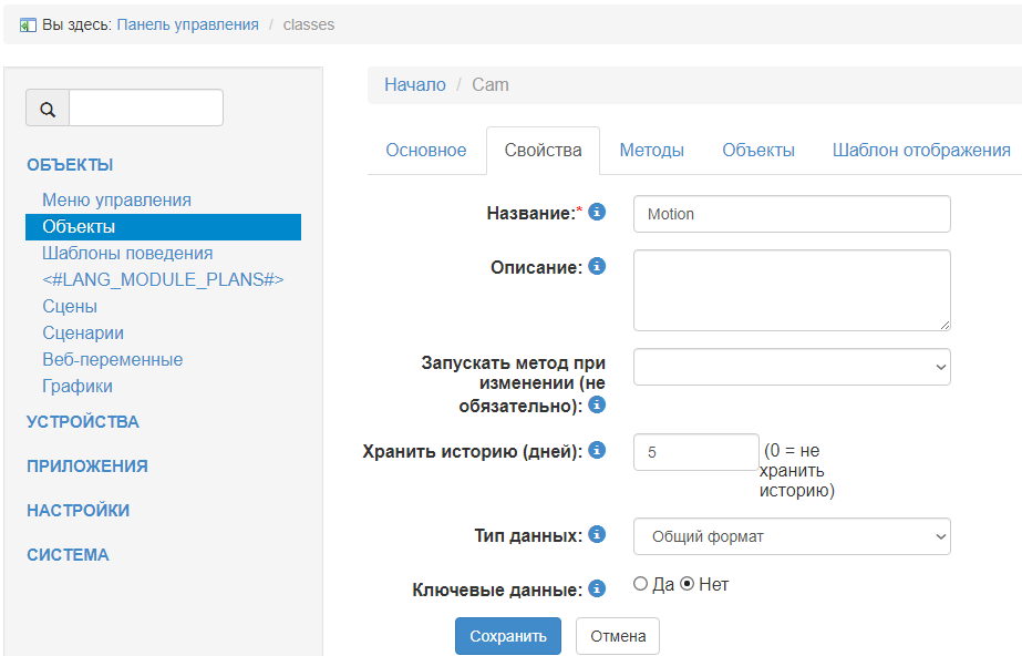

У любого созданного свойства можно в КЛАССе включить историю (указать "Хранить историю дней:" значение больше "0") или выключить историю (указать "Хранить историю дней:" значение равным "0").

Chainik
Сообщения: 1465
Re: Как запретить запись историю значения?
Сообщение Chainik »
Кулибин писал(а): Чт янв 02, 2020 12:36 am ...
Если можно скриншот. Не понимаю, перерыл всё не нашел.
Пожалуйста.
Opera Снимок_2020-01-02_005008_127.0.0.1.png (53.32 КБ) 3449 просмотров

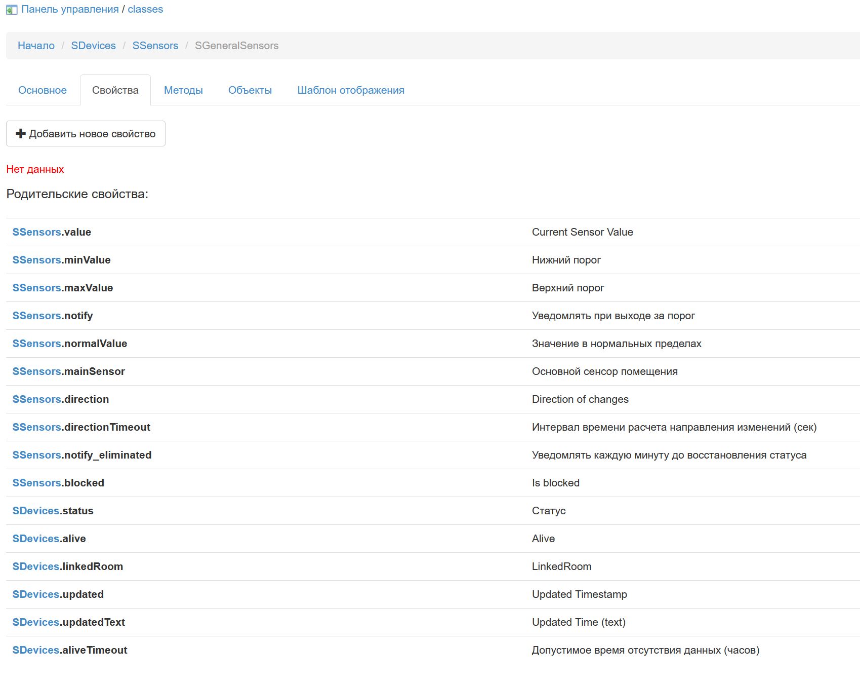

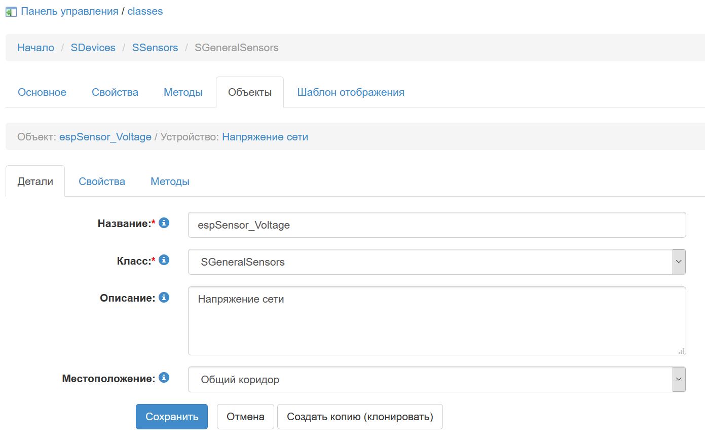

Сообщения: 1576
Re: Как запретить запись историю значений?
Сообщение fandaymon »
Кулибин писал(а): Чт янв 02, 2020 1:38 am Не понимай никак.
У ПУ сложная система наследования свойств, надо найти тот родительский класс, где свойство добавлено и там поставить интервал хранения. Если это свойство value, то скорее всего свойство появляется в самом верхнем классе - SDevices. Там, в свойствах и надо менять.
НО! У ПУ при апдейтах системы этот интервал всё равно перезапишется на 365...
