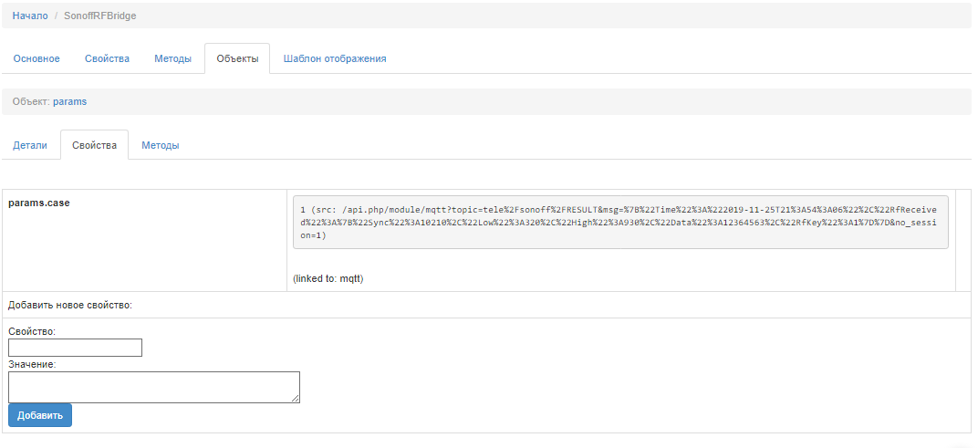

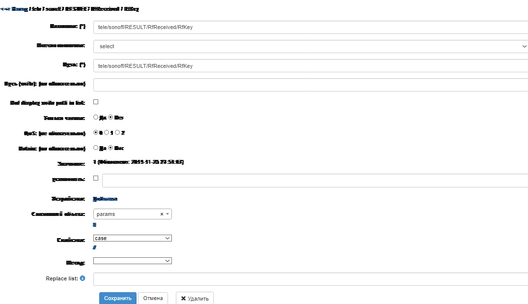

Здравствуйте . Кто может объяснить ни как не могу разобраться блин. Sonoff RF Bridge 433 прошил его Sonoff-Tasmota 6.7.1 by Theo Arends
ВЫсветчивается в QMTT
Значения tele/sonoff/RESULT/RfReceived/RfKey
привязал к объекту и свойству . Только у меня получается я могу только один RfKey 1 использовать так как он привязывается к одно свойству у меня 10 датчиков на открытие выключатели и датчик протечки как их все использовать не пойму получается только один.
номера для связи viber +380997211195 или vk.com/mrstarsrus

Re: Sonoff RF Bridge 433
Вам нужно привязываться не к RFKey, а к Data. Там отображаются коды от разных устройств Ваших и чужих. Каждый раз, когда устройство ловит сигнал от датчика, в поле Data попадает код от этого датчика. Вот этот код нужно уже фильтровать на свой или чужой и запускать соответствующие скрипты или выставлять status 1 для Ваших устройств в МД. Как я писал в предыдущем сообщении.

А как это реализовать я не пойму (VooDooN писал(а): Вт ноя 26, 2019 1:07 am Вам нужно привязываться не к RFKey, а к Data. Там отображаются коды от разных устройств Ваших и чужих. Каждый раз, когда устройство ловит сигнал от датчика, в поле Data попадает код от этого датчика. Вот этот код нужно уже фильтровать на свой или чужой и запускать соответствующие скрипты или выставлять status 1 для Ваших устройств в МД. Как я писал в предыдущем сообщении.
