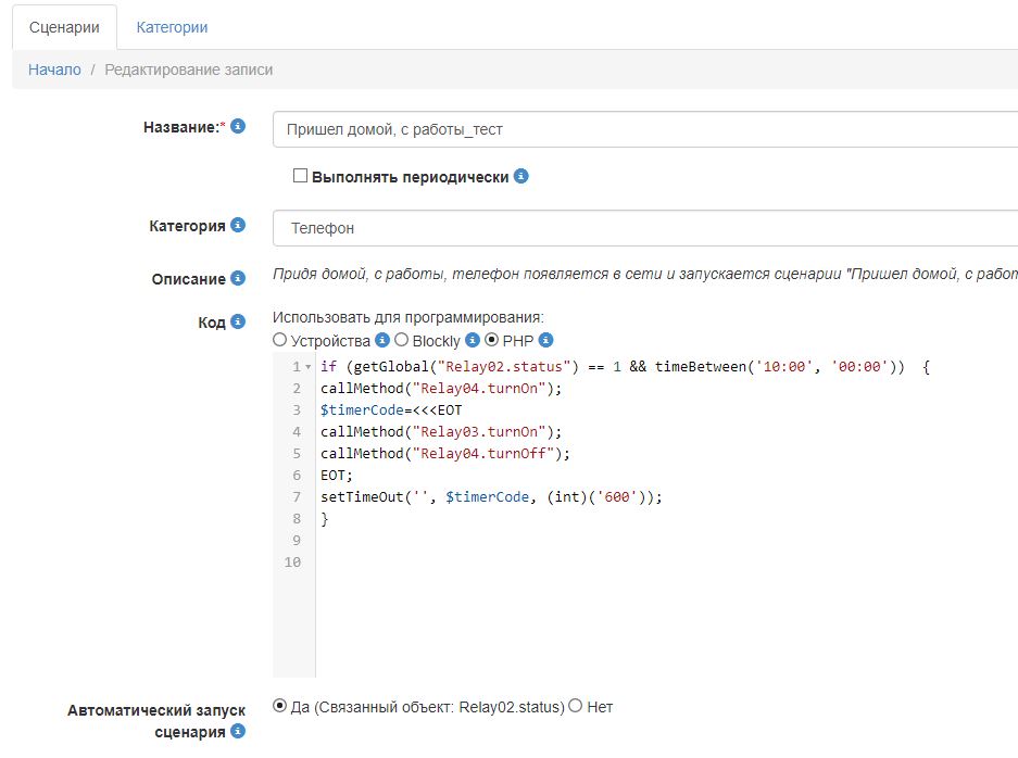

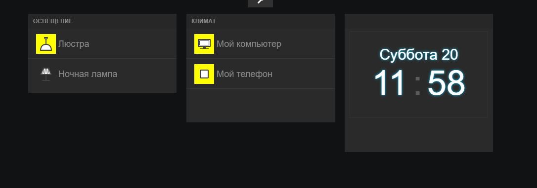

Добавил код по вашему, все равно не работает, компьютер и телефон в сети, сценарий срабатывает.
if (getGlobal("Relay02.status") ==1 && timeBetween('10:00', '00:00')) {
callMethod("Relay04.turnOn");
$timerCode=<<<EOT
callMethod("Relay03.turnOn");
callMethod("Relay04.turnOff");
EOT;
setTimeOut('', $timerCode, (int)('600'));

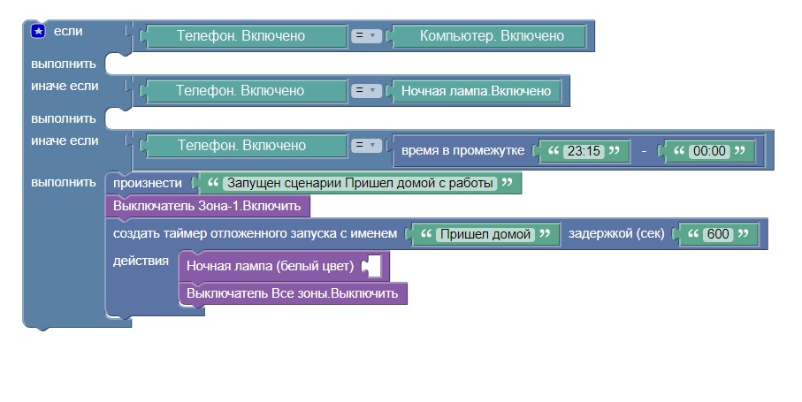

Вы мне подкинули идею (с меня вам лайк :D ) и я сделал следующее, добавил статус ночной лампы, теперь при повторном включении телефона сценарии не срабатывает. Вложил два варианта, в виде графического кода и в виде кода PHP. Теперь у меня работает так, если компьютер включен, то сценарии не запускается, если включена ночная лампа, то сценарии также не запускается, чтобы сценарии сработал, должны быть отключены оба устройства.
if (getGlobal("SRelays08.status") == getGlobal("SRelays07.status")) {
} else if (getGlobal("SRelays08.status") == getGlobal("SRelays04.status")) {
} else if (getGlobal("SRelays08.status") == timeBetween('23:15', '00:00')) {
  say('Запущен сценарии Пришел домой с работы', 2);
  callMethod("SRelays01.turnOn");
  $timerCode=<<<EOT
    runScript('Ночная лампа (белый цвет)', array());
    callMethod("SRelays03.turnOff");
EOT;
  setTimeOut('Пришел домой', $timerCode, (int)('600'));
Графический код
Графический код
Сообщения: 2044
Re: Запуск сценария, если устройство онлайн
Сообщение xor »
Вы сами не запутаетесь?
вместо
не яснее ли
if (gg("SRelays08.status") == timeBetween('23:15', '00:00') && gg("SRelays04.status")==0 && gg("SRelays07.status")==0) {
если тел подключился в указанное время и комп и лампа выключены, то привет.

Видите ли, я код собираю через Blockly, а код взял тот, который мне собрал сам Blockly, поэтому и представил графический код
