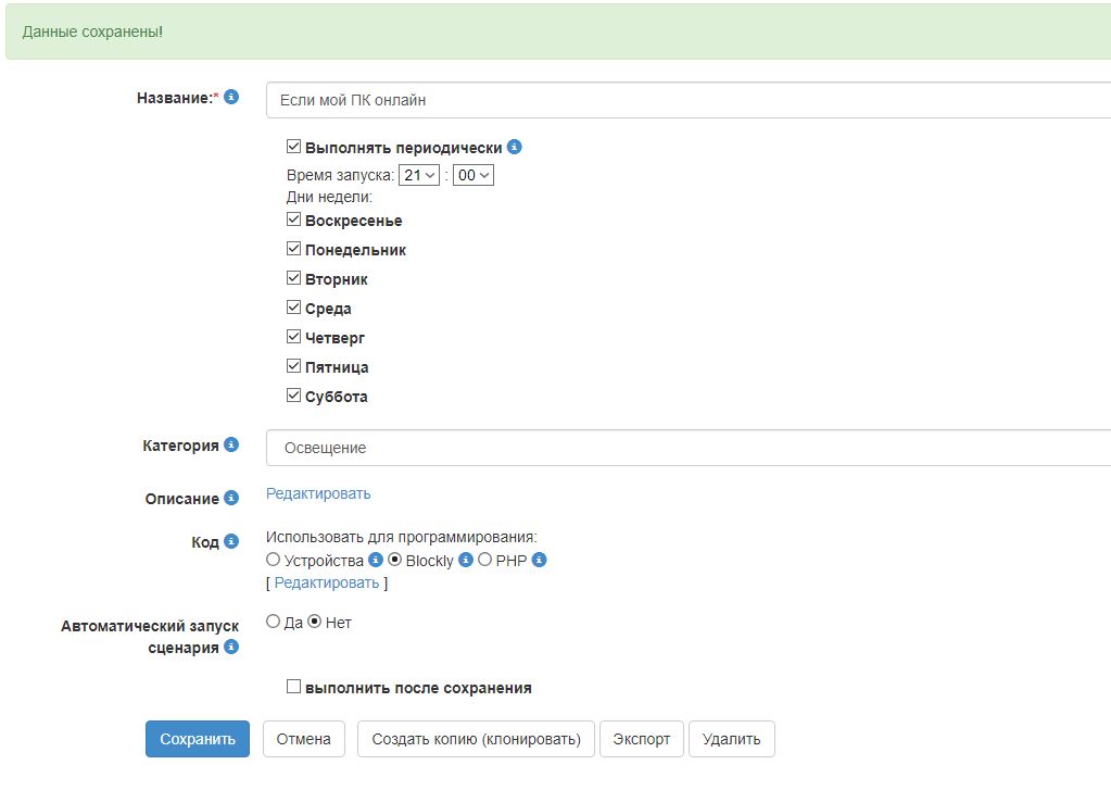

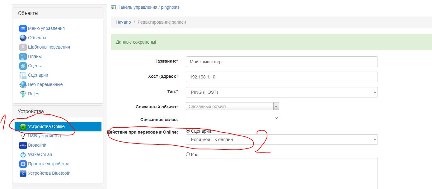

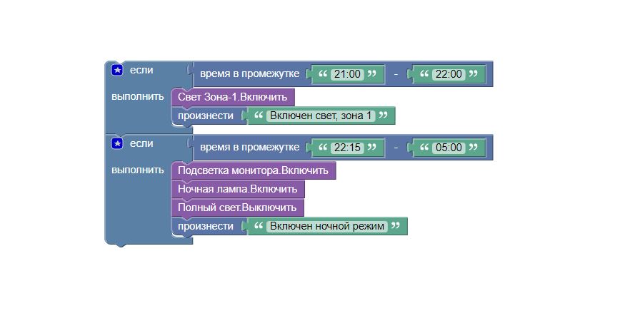

Я прекрасно понимаю о чем вы пишите, см скриншоты как у меня настроено, если компьютер не в сети, сценарии все равно запускается, а мне надо, чтобы это работало только при включенном компьютере. Если вы знаете как правильно сделать, покажите мне как надо настроить и не надо умничать.

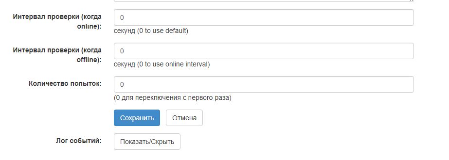

Re: Запуск сценария, если устройство онлайн
Сообщение Divan »
Нашел ответ на свой вопрос. Нужно было выставить интервал проверки, выставил 30 секунд и все стало работать. Сценарии действительно не запускается по расписании если компьютер не в сети.
Сообщение tarasfrompir »
Divan писал(а): Пн июл 08, 2019 9:35 pm Нашел ответ на свой вопрос. Нужно было выставить интервал проверки, выставил 30 секунд и все стало работать. Сценарии действительно не запускается по расписании если компьютер не в сети.
Не капли не умничал. :evil: :cry: :cry: :oops: :oops: :oops:
По поводу интервала проверки - если не выставлять время то будет пинговать 1 раз. имхо...
