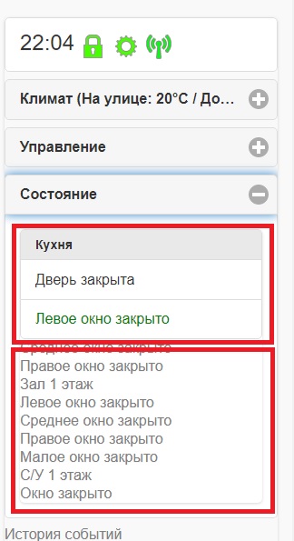

Сделал вот так
<font color='%ДверьНаКухне.Состояние|"red;green"%'>
%Кухня1.Состояние|"Левое окно открыто;Левое окно закрыто"%
<font color='grey'>
Работает, но после сбивается форматирование. (смотри скриншот) Пробовал <br> добавить - не помогает.
workpage
Сообщения: 438
Re: Помогите с HTML
Сообщение workpage »
Всё. Разобрался.
Вот так вот правильно:
Левое окно
%Кухня1.Состояние|"открыто;закрыто"%
</font>
