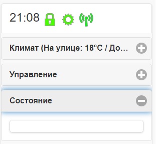

В меню управление хочу вывести состояние окон и дверей (открыто/закрыто).

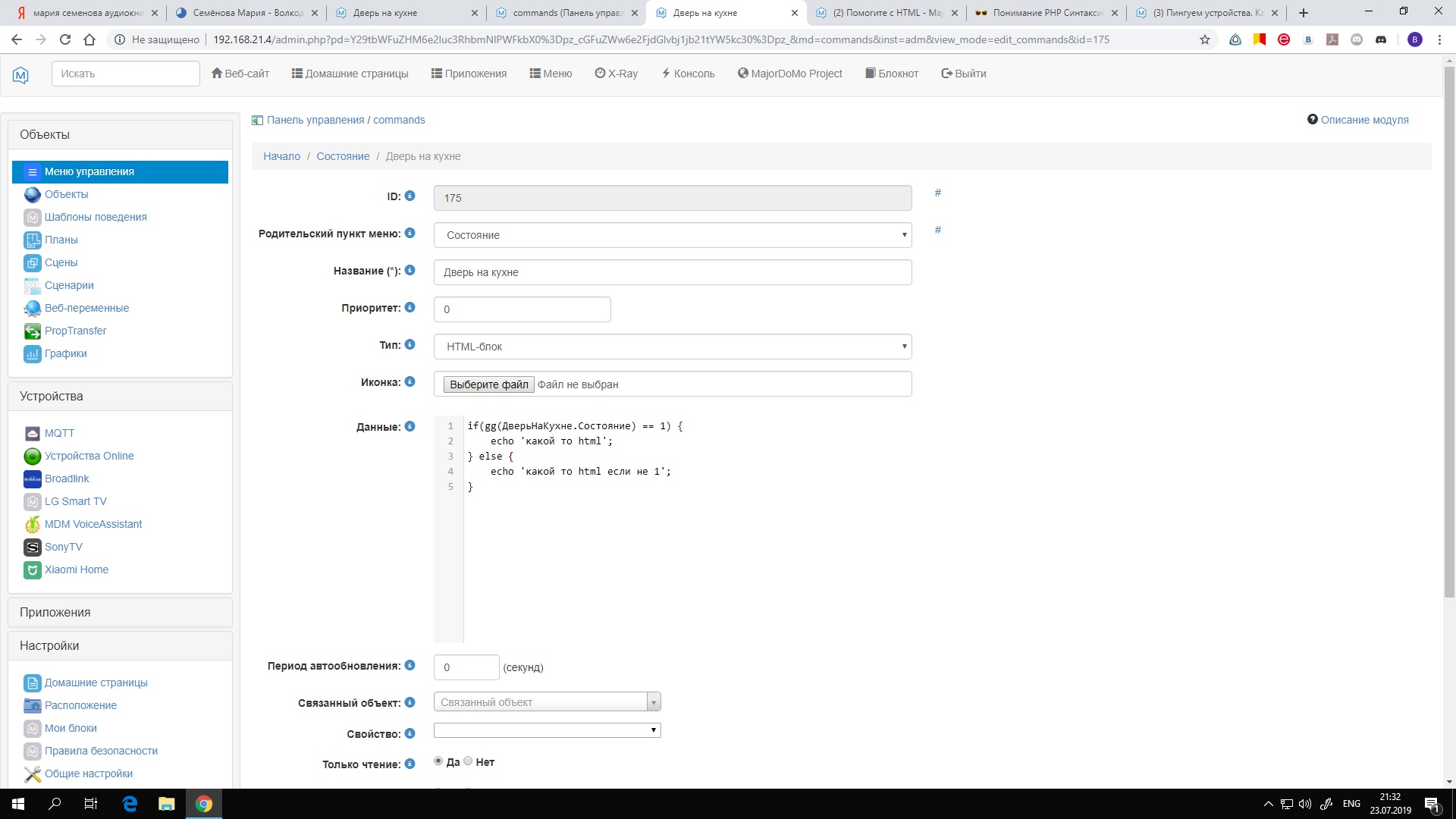

Создал пункт в меню. Тип - HTML блок. Подскажите синтаксис оператора IF. Надо интропретировать из объекта "ДверьНаКухне.Состояние" 1 - дверь закрыта, 0 - дверь открыта.

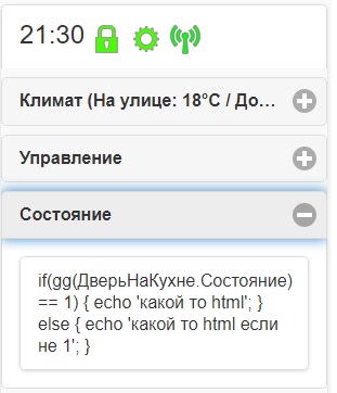

Я так пробовал. Не работает (
Re: Помогите с HTML
В html блоках PHP-код не выполняется, только JavaScript.
Самым простым решением будет завести отдельное свойство у объекта, в котором хранить текстовое описание состояния, и выводить в меню именно его.
