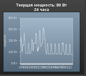

Re: Создание графиков с помощью pChart
Хотелось бы добавить в Pchat
1. возможность строить графики по дням и месяцам.
2. возможность изменения название свойства (слева)
3. автоматически расставлять метки по оси х. (по y все нормально)
в недавно обновлённой версии (в исходниках) можно строить графики по дням
например такая ссылка ( /pChart/?p=ws.tempOutside&type=7d&width=580 ) даёт картинку за 7 дней (параметр type=7d)
Все супер,кроме оси X
да, есть такое. в планах на ближайшее времяtammat писал(а):Все супер,кроме оси X
В исходниках обновил немного систему графиков pchart.
Даже при сохранении текущих параметров вызова, они выглядят по-лучше. Но добавились ещё дополнительные параметры:
* при добавлении в URL >ype=curve -- будет выводится график в виде сглаженной линии
* при добавлении в URL &title=some_title -- будет использоваться some_title в качестве заголовка графика (иначе значение параметра p, как и раньше)
* при добавлении в URL &px=num (например, &px=20) -- можно указать минимальное расстояние между точками по горизонтали, чтобы значения не располагались слишком близко
ну и сейчас по-лучше будут показываться подписи со временем по нижней оси (без наложения друг на друга)
Пример:
Пример:
