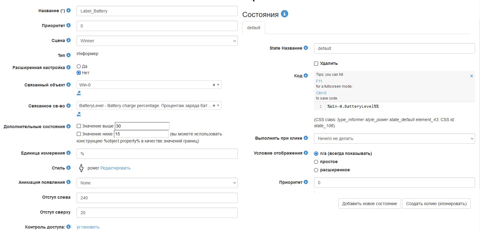

Подключил устройство через zigbee2mqtt, настроил под него объект и начал разбираться с красивым оформлением, но есть нюанс: элементы сцены напрочь отказываются отображать значения переменных объекта. Судя по гайдам, код на первом скриншоте должен отображать что-то типа "100%", но на выходе получается сырая строка. При этом общение с устройством точно происходит: другие элементы реагируют на изменяющиеся условия, устройство реагирует на прописанные в объекте методы.
Получается, вопрос следующий: как правильно отображать значения свойств объекта в элементах сцены?
Re: Сломанное (?) отображение значения с MQTT
не используйте спецсимволы ака "-" в имени объекта и свойства ;)
