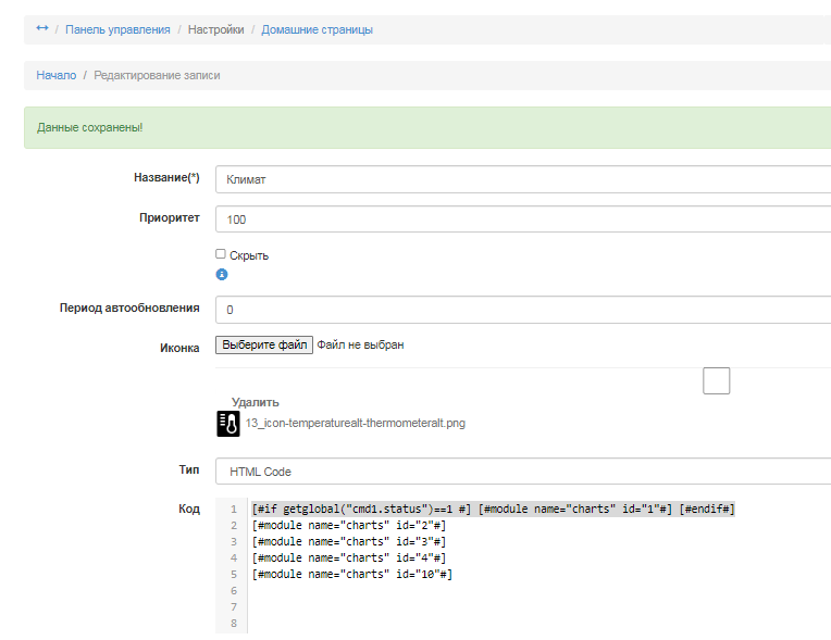

сорян, перемудрил(
вот так, вроде, работает у меня в домашних страницах
[#if getglobal("cmd1.status")==1 #] [#module name="charts" id="1"#] [#endif#]

Благодарю! Вроде получилось

Dimonopera писал(а): Вс ноя 20, 2022 6:24 pm Благодарю! Вроде получилось
и вам спасибо за идею)
убрал у себя график дождя при отрицательных температурах)
[#module name="charts" id="2"#]
[#module name="charts" id="3"#]
[#if gg("Outside.Temperature") > 0 #][#module name="charts" id="4"#][#endif#]
