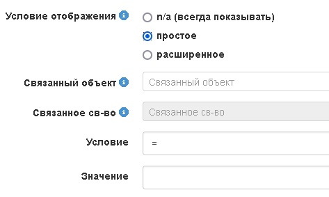

Условие отображения.jpg (25.08 КБ) 3595 просмотров

Условие отображения рассматривал. Когда выключаешь отображение графика, то на сцене остается пустое место. Если выключить 3 графика, соответственно 3 пустых места. Идеальное расположение графиков

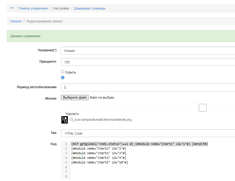

сорян, перемудрил(
вот так, вроде, работает у меня в домашних страницах
[#if getglobal("cmd1.status")==1 #] [#module name="charts" id="1"#] [#endif#]

сорян, перемудрил(
Благодарю! Вроде получилось

Dimonopera писал(а): Вс ноя 20, 2022 6:24 pm Благодарю! Вроде получилось
и вам спасибо за идею)
убрал у себя график дождя при отрицательных температурах)
