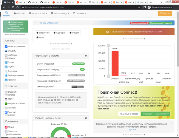

Добрый день, уважаемые коллеги.
Есть рабочий сайт majordomo. Ubuntu.
Установил на него WebMin и как необходимость самоподписанный сертификат ssl

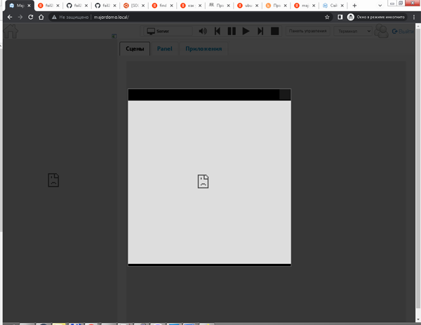

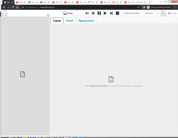

Как результат получаю картинку с ошибкой "Сайт Majordomo не позволяет установить соединение"

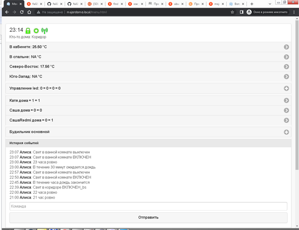

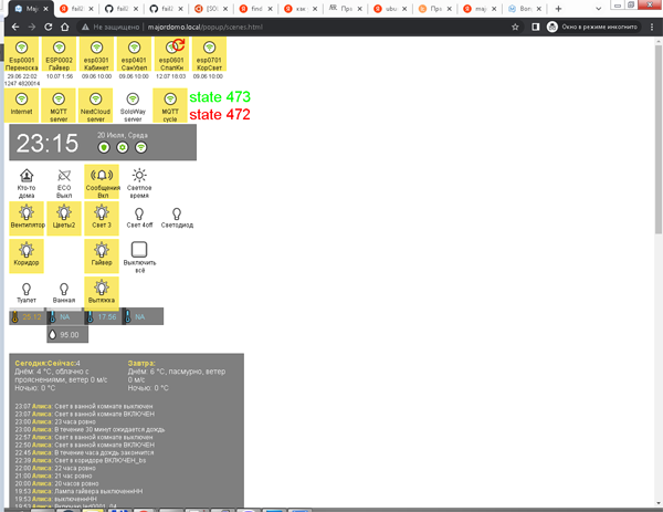

При этом в пустых окнах должны отображаться /menu.html и /popup/scenes.html
При прямом вызове http://majordomo.local/menu.html и http://majordomo.local/popup/scenes.html отображаются
Админка отображается корректно.
В логах appach ошибок нет.
WebSocket работает корректно если смотреть на первую страницу админки.
К сайту majordomo обращаюсь по hhtp без s
Сейчас все работает (скрипты, сценарии, проговаривания) за исключением отображения главной страницы.
Может кто подскажет в какую сторону копать?

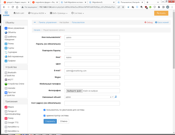

посмотрите настройки конфиг.пхп там есть ип домашней сети
и там где у вас не отображается в верхнем правом углу перед выход попробуйте залогиниться

Re: Сайт Majordomo не позволяет установить соединение.
а что в конфиге?
в админке настройке пользователях настроены оные?
если здесь указать ип хоста с которого заходите
то по идее автоматически логинится в локалке
насчет трабл с ссл не подскажу
