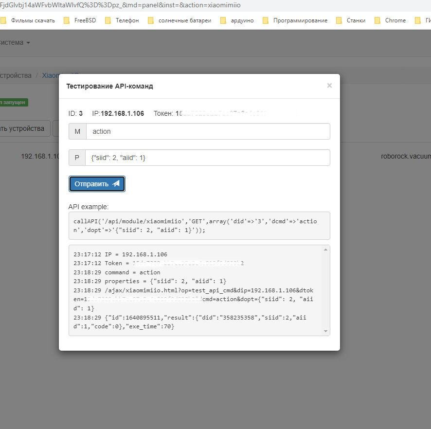

После установки модуля miIO и настройки подключения пылесоса, протестированы некоторые API команды:
{"method": "action", "params": {"siid": 2, "aiid": 1}}', #command_start_sweep
{"method": "action", " params ": {" siid ": 2," aiid ": 2}} ', #command_stop_sweep
{" method ":" action "," params ": {" siid ": 2," aiid ": 3} } ', #command_go_charge
{"method": "action", "params": {"siid": 6, "aiid": 1}} ', #command_find_vacuum
{"method": "action" , "params": {"siid": 13, "aiid": 1}} ', #command_start_charge
{"method": "action", "params": {"siid": 13, "aiid":2}} '} #command_stop_charge

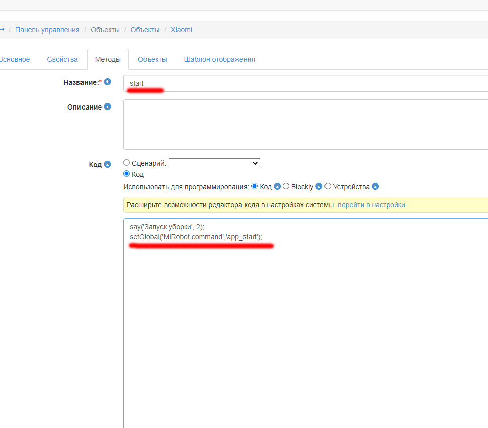

Все прекрасно, пылесос запускается на уборку, остановку, возвращение на базу. Были созданы соответствующие методы для:
setGlobal('MiRobot.command','app_start');
setGlobal('MiRobot.command','app_stop');
setGlobal('MiRobot.command','app_pause');
Но они по какой то причине не работают. Так как я не очень силен в PHP, прошу помощи. Спасибо.

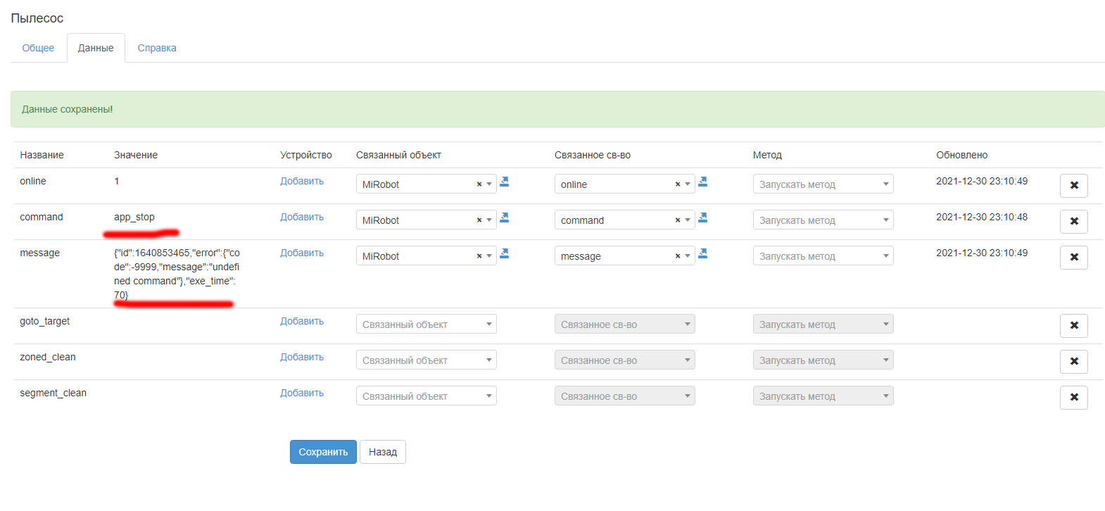

Выполнен метод стоп. Код ошибки

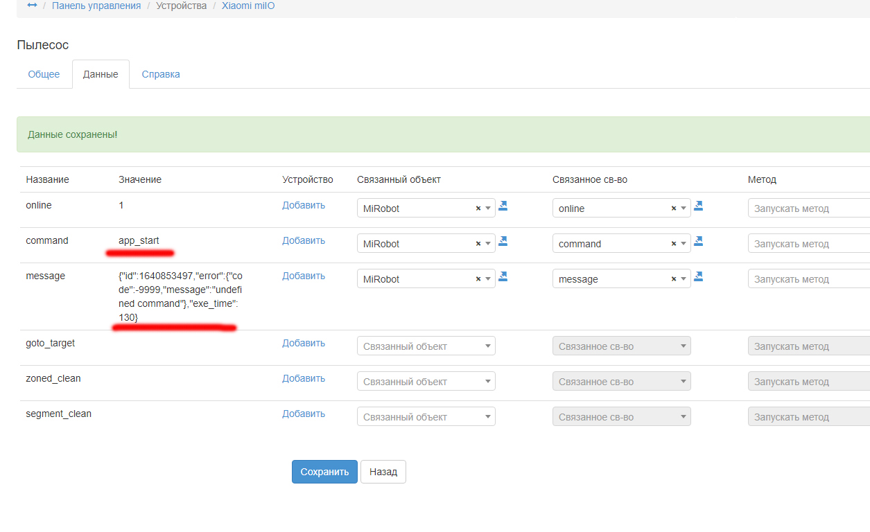

Запустили метод старт
Выполнен метод старт и код ошибки
Запуск через API. Все работает
