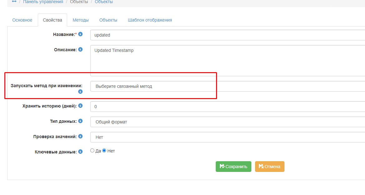

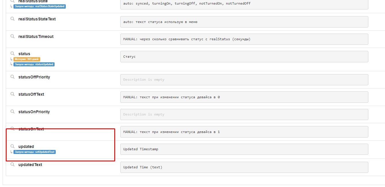

вот например метод setUpdatedText куда-то испарился, хотя стоял как обработчик изменения свойства. Он и отображается на списке свойста, а когда внутрь свойста заходишь - там пусто

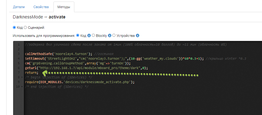

xor писал(а): Пт ноя 19, 2021 8:10 pm удаленные инъекции восстанавливаются ядром, да. чтобы они не работали, в коде перед ними ставят строку
return;
шото не помогло, всё равно метод перезаписался дефолтной инъекцией, хотя было return перед ней
/* begin injection of {SDevices} */
require(DIR_MODULES.'devices/SDevices_keepAlive.php');
/* end injection of {SDevices} */
жесть конечно. пишешь пишешь логику, а потом трям, приехали, везде пусто
