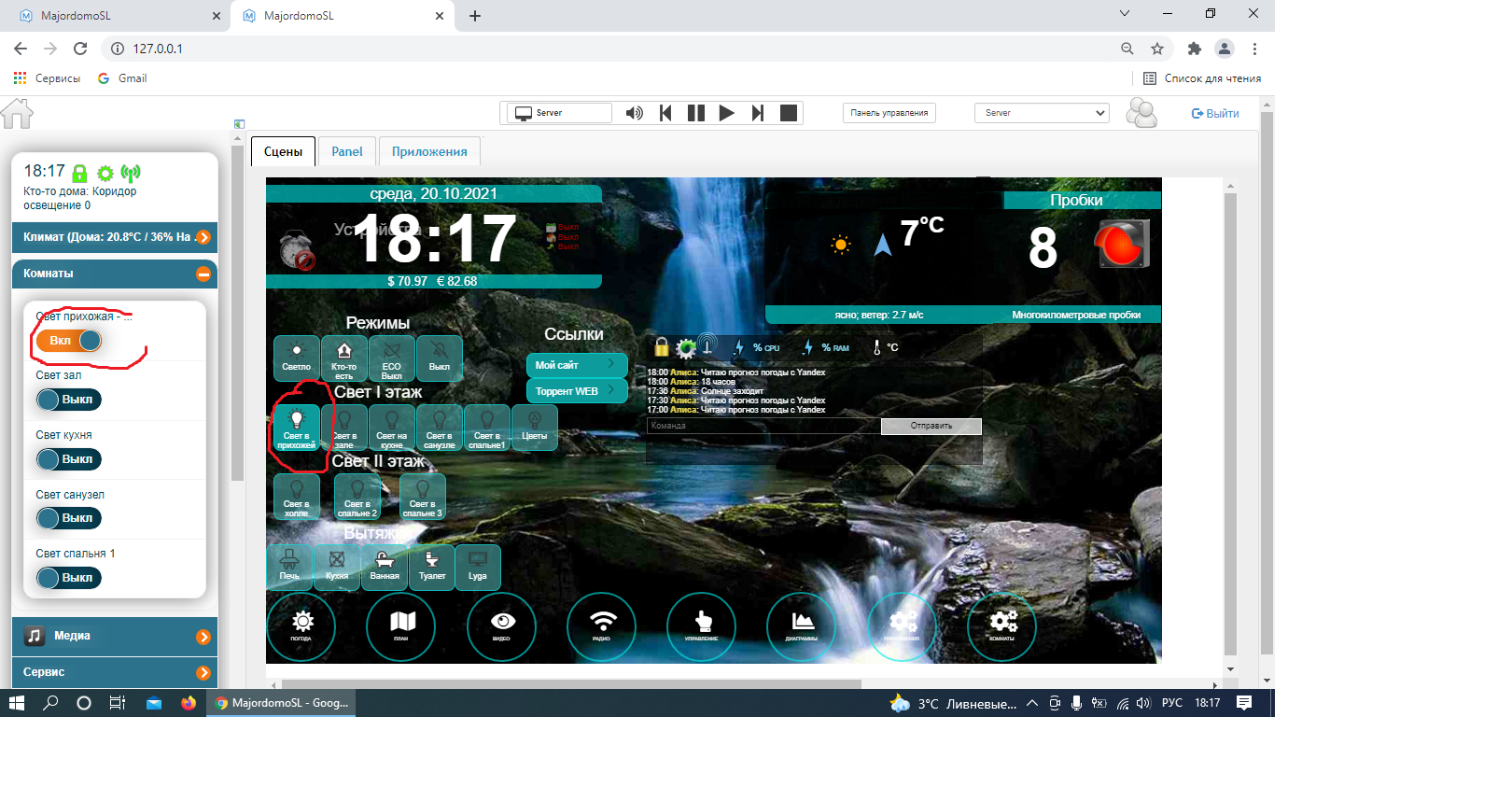

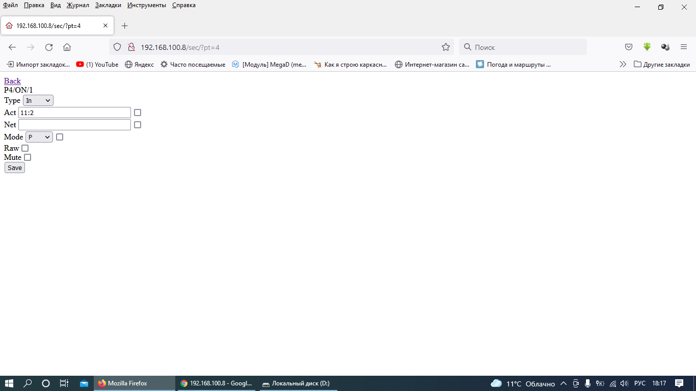

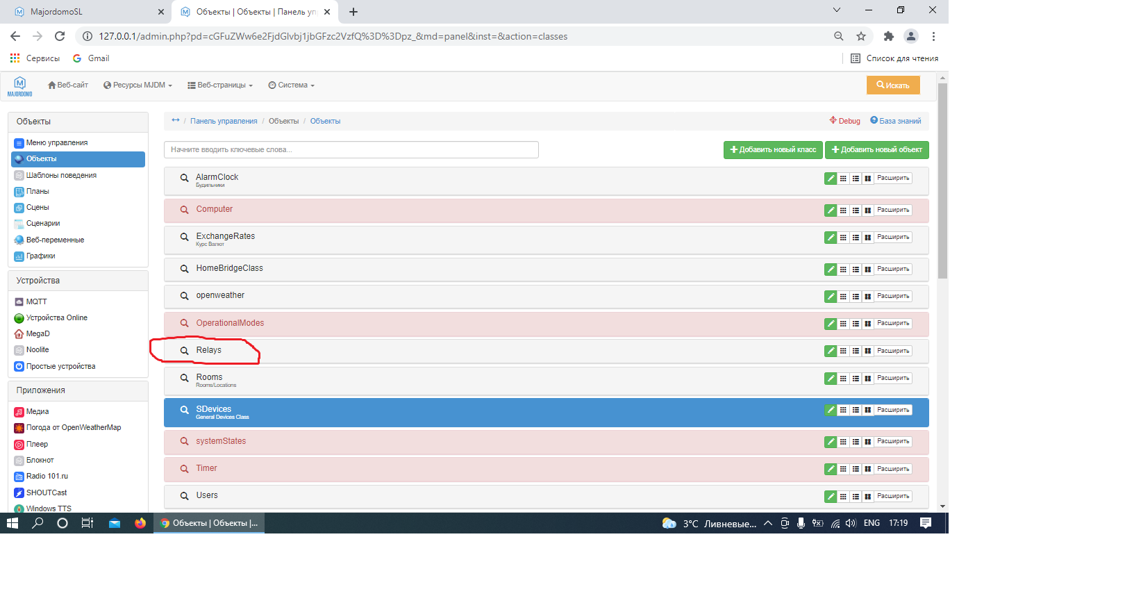

Только начинаю прошу помочь. Megad-2561 v2.3+MegaD-8170-R. MajorDoMo на Win10. Собрал освещение комнат. При нажатии кнопок на сцене все работает. Но при нажатии кнопки (физической) на стене свет тоже включается и выключается но статус кнопок на сцене не меняется. Если было выключено то и показывает выключено, или наоборот. Не зависимо от кнопки на стене. Прилагаю несколько скринов.

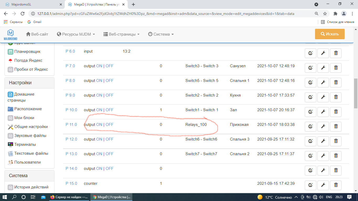

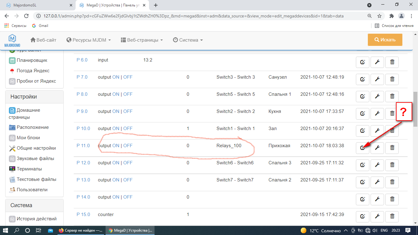

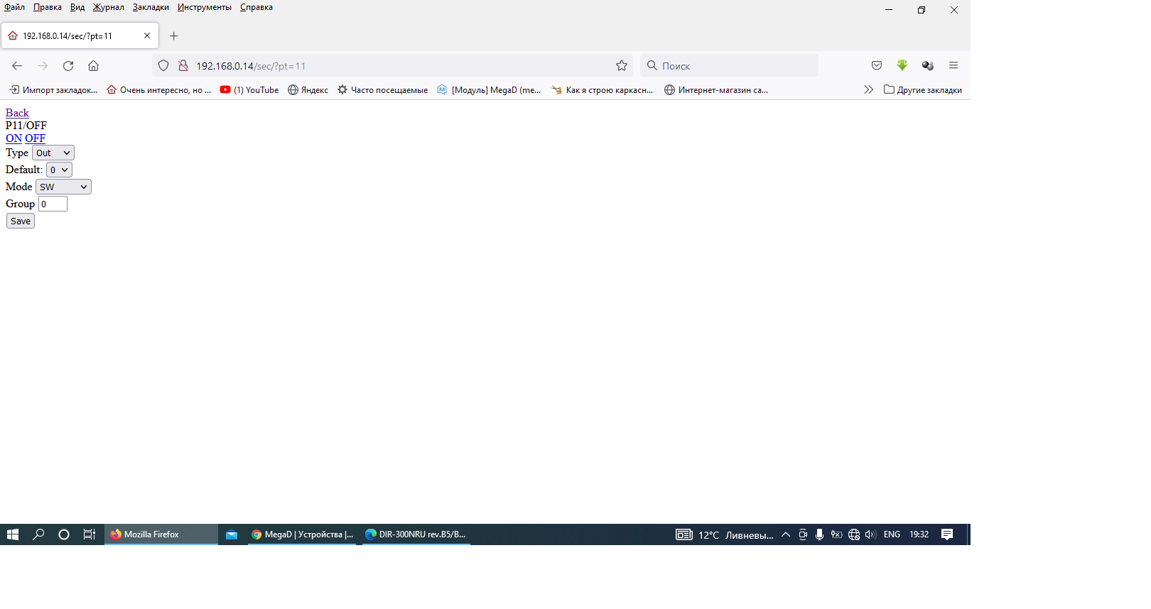

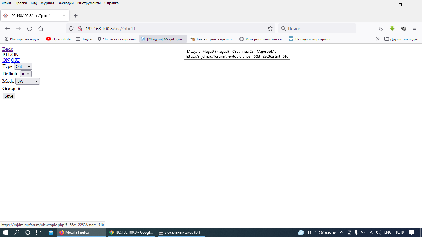

Не все показали. Не показали, как настроена привязка выхода (P11) в модуле MegaD:

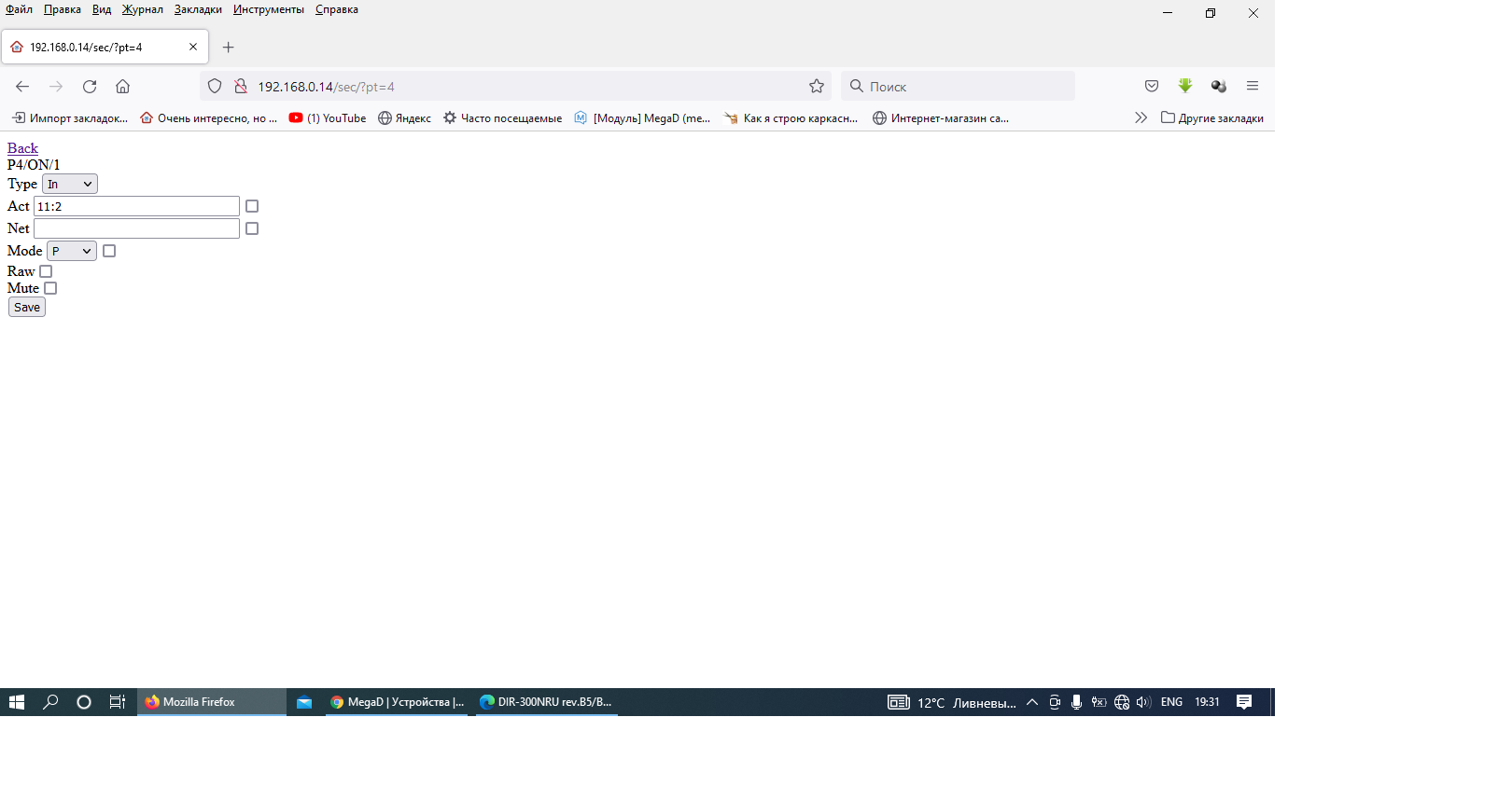

Аналогично по привязке входа в модуле MegaD (P4).
А вообще, вариантов настройки может быть много. Например, настройка по ВАРИАНТУ 2 (https://www.ab-log.ru/forum/viewtopic.p ... 104#p40104).
Также можете в модуле MegaD вход не привязывать, в контроллере в настройках входа (P4) поставить галку напротив поля "Act". А выход (P11) в модуле MegaD настроить таким образом:
1. Создать метод "setStatus" с кодом:
2. В модуле MegaD на вкладке "Данные" у выхода (P11) у объекта реле выставляем метод "setStatus" ("Связанное свойство оставляем незаполненным). "Skip default action" указываем "Да".
Ну а если после этого нормально работать не будет, тогда надо будет прописать методы (turnOn, turnOff и switch).

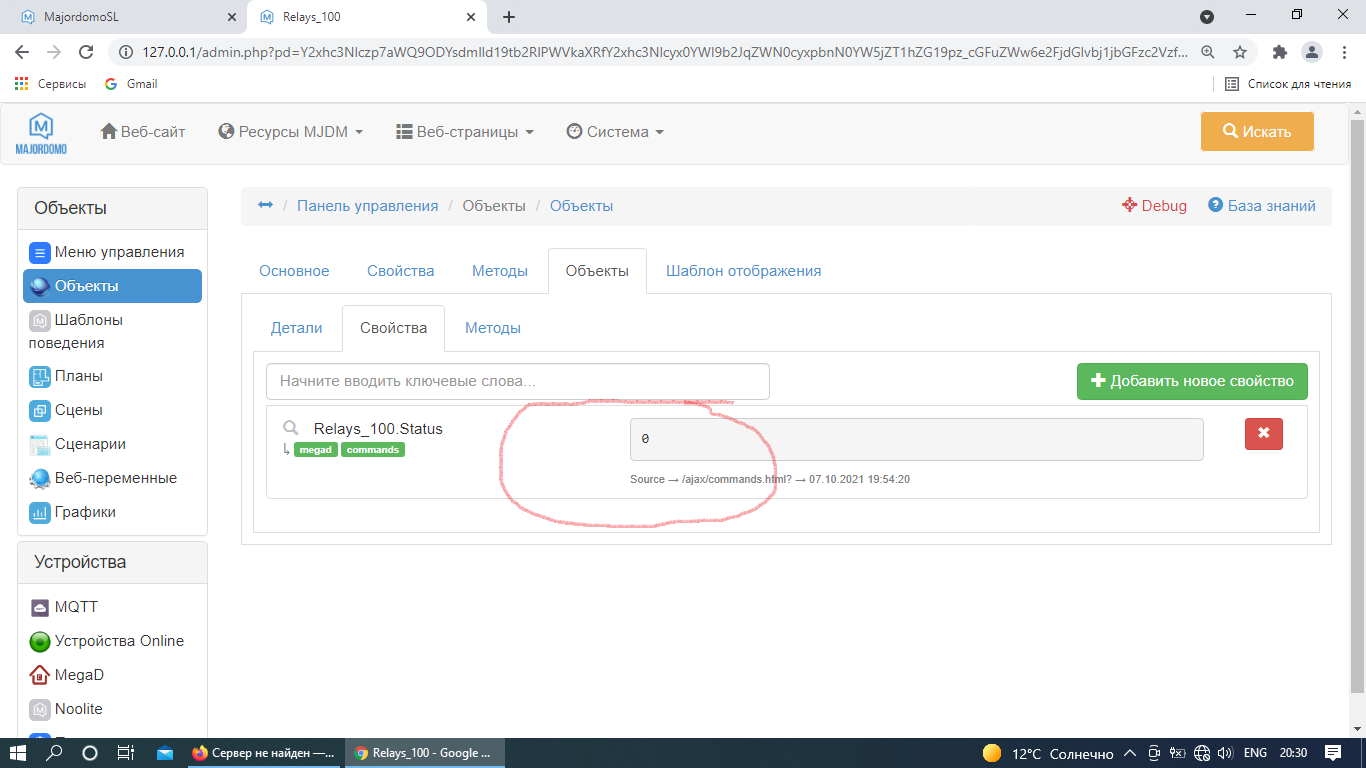

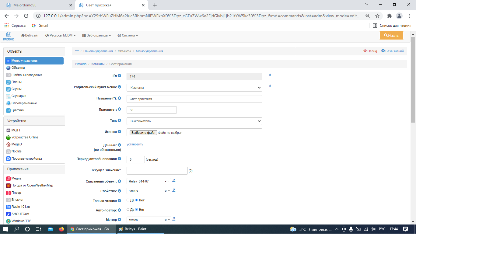

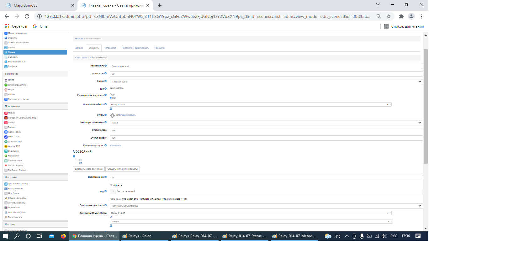

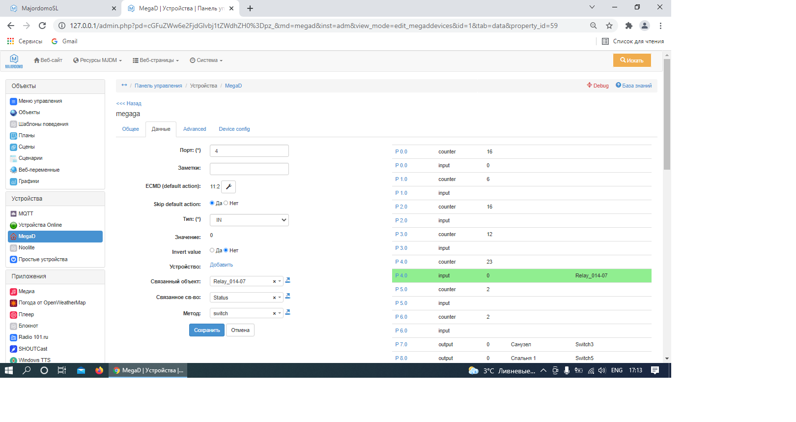

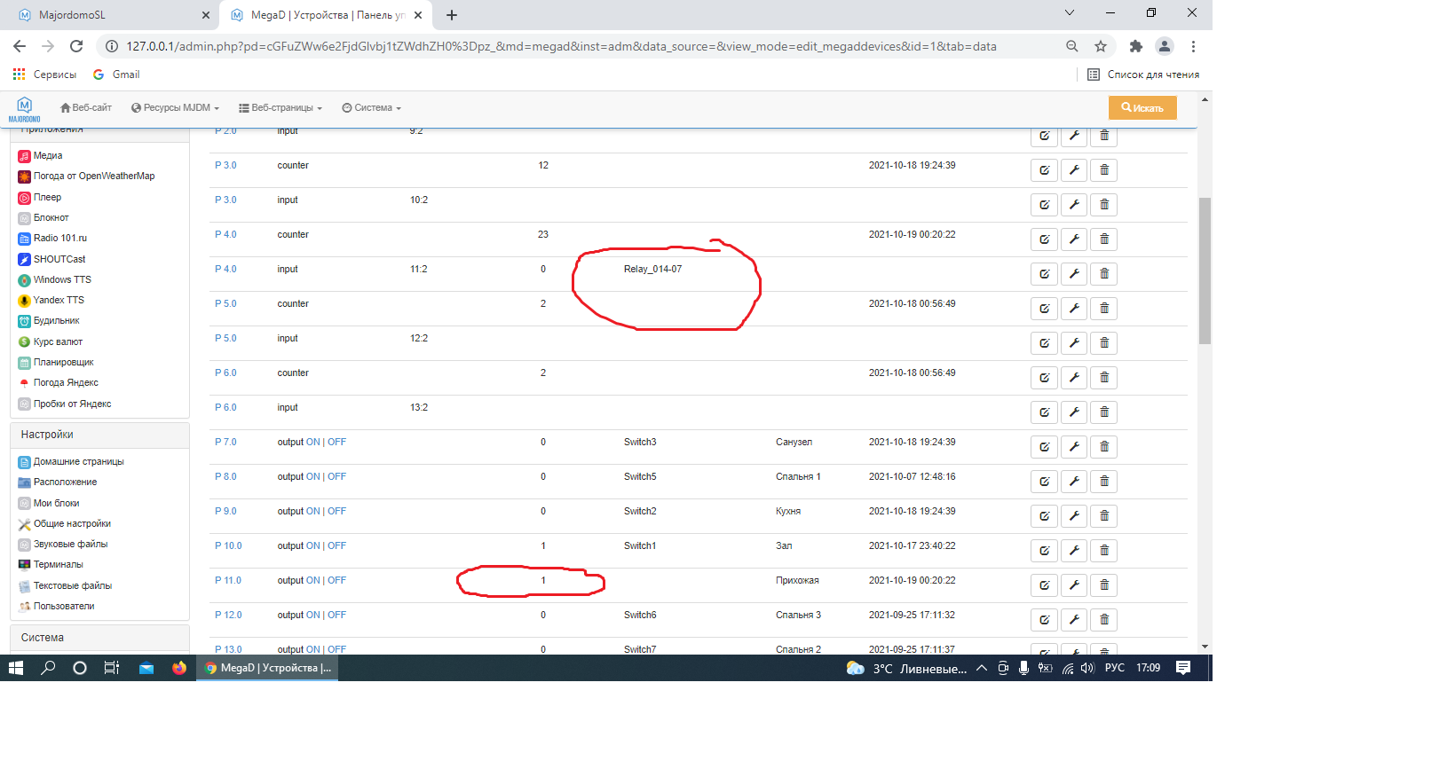

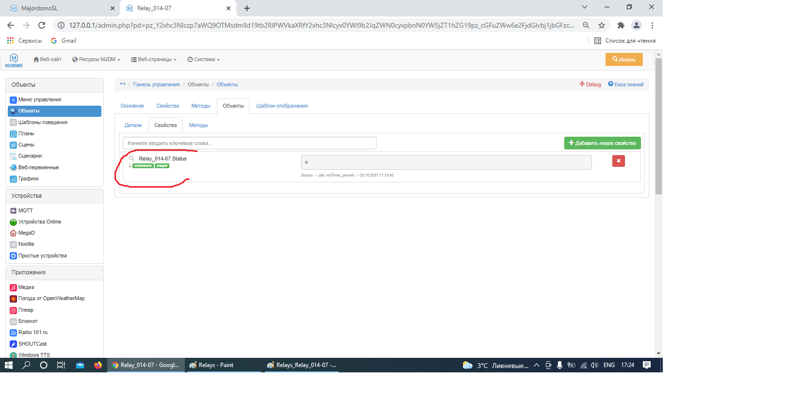

Добрый день. Результат теста вышел отрицательный. Может я плохо описал проблему,повторюсь. На сцене или в управлении нажав кнопку включил свет, свет горит. Подошел и выключил выключатель (кнопка) на стене, свет погас. Но в MJ кнопки показывают что свет горит.
Настроил все по этой ссылке.(https://www.ab-log.ru/forum/viewtopic.php?f=1&t=1328)

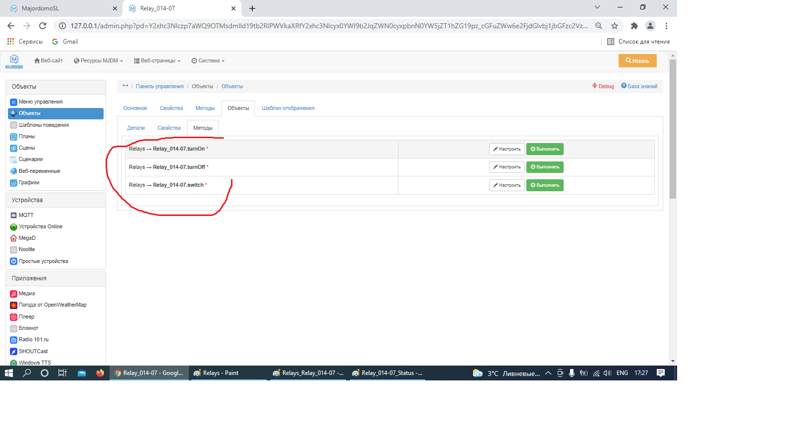

1.Relays
turnON
file_get_contents("http://192.168.0.14/sec/?cmd=4:1");
setGlobal('Relay_014-07.status', 1);
turnOFF
file_get_contents("http://192.168.0.14/sec/?cmd=4:0");
setGlobal('Relay_014-07.status', 0);
switch
file_get_contents("http://192.168.0.14/sec/?cmd=4:2");
$state =file_get_contents("http://192.168.0.14/sec/?pt=4&cmd=get");
if ($state == "ON") {
setGlobal('Relay_014-07.status', 0);}
Выключатель в Меню.
Выключатель на сцене.
Модуль MegaD.
Где просчет, не понимаю.

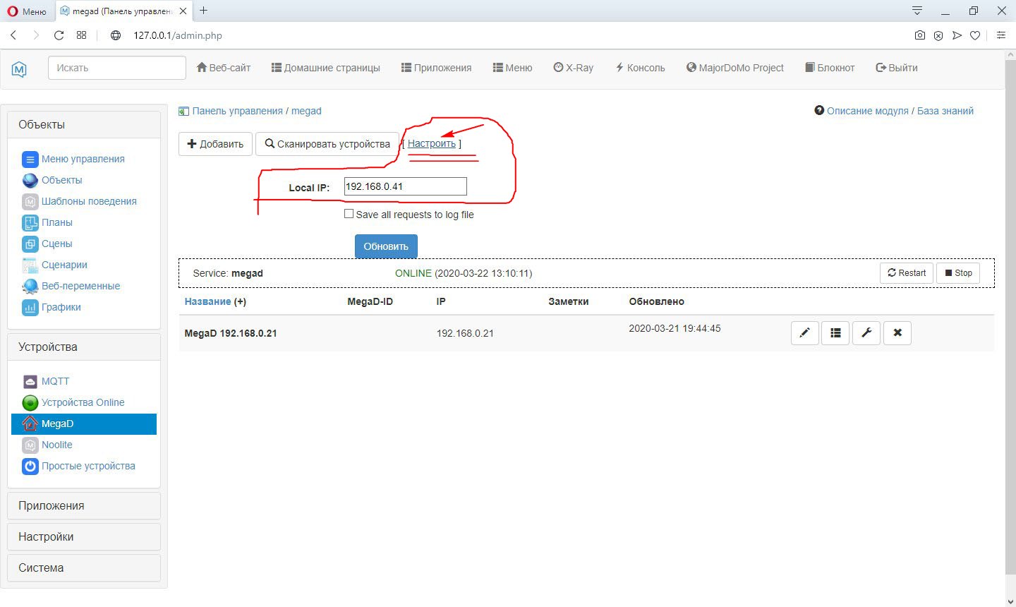

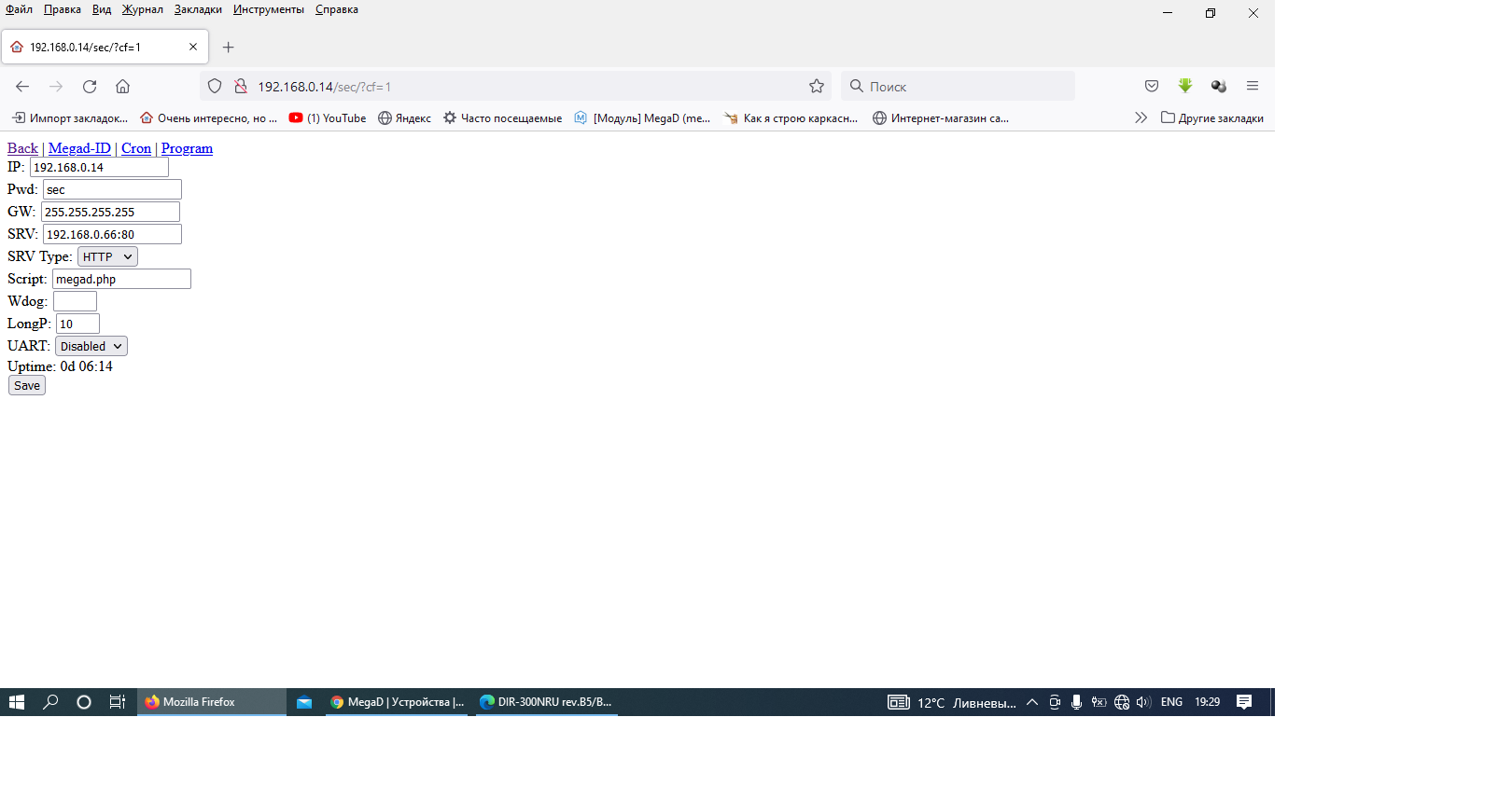

Прописан ли в конфигурации контроллера скрипт "megad.php" и адрес сервера? Лучше покажите скрин настройки.
В настройке входа в контроллере, надеюсь, НЕ стоит галка напротив поля "Act".
Кроме того, не показана настройка привязки метода ко входу в модуле "MegaD" на вкладке "Данные".
Еще проверьте, что модуль "MegaD" "видит" контроллер (должна читаться конфигурация Меги при нажатии кнопки "Read Config" на вкладке "Advenced").

Высылаю.
- P_11.png (65.09 КБ) 8484 просмотра
- P_4.png (65.23 КБ) 8484 просмотра
- Config.png (68.82 КБ) 8484 просмотра
Re: Подсказка
Тут все правильно.
Не прислали картинку с настройкой привязки метода ко входу в модуле MegaD.
Кроме того проверьте, прописан ли адрес сервера в настройках модуля (там в самом верху есть пункт "Настройка"). И еще один момент. "Перевесьте" привязку метода ко входу на вход типа "Counter". Если обратили внимание, именно туда (судя по счетчику) приходят срабатывания вашего физического выключателя-кнопки. А строчку по порту с типом "IN" вообще удалите.
