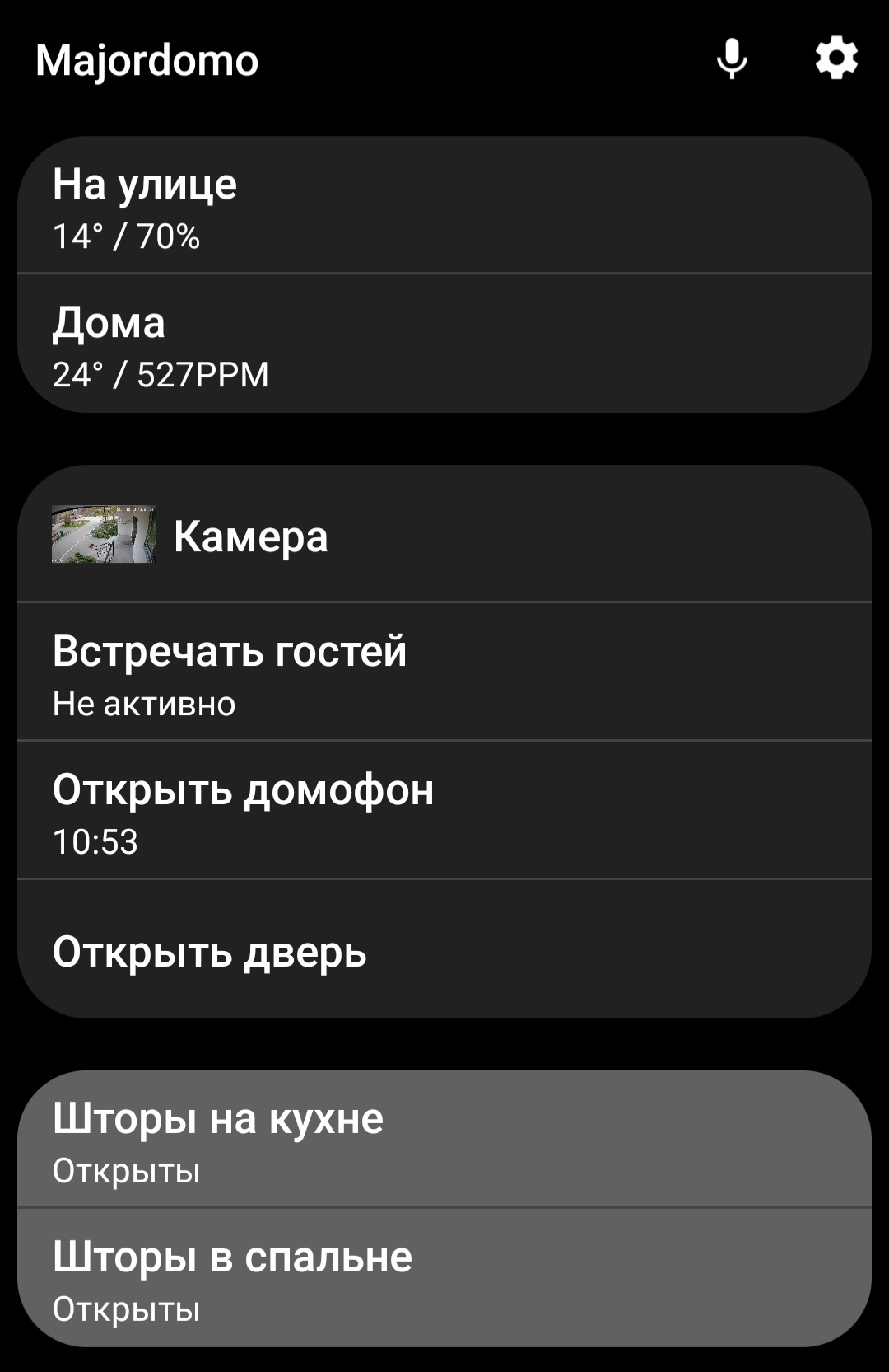

Лично мне не хватает возможности быстро что-то посмотреть или включить в умном доме с часов. Поэтому решил набросать модуль и приложение к нему. Приложение так же адаптировано и для Android-смартфонов и телевизоров (или ТВ-приставок) на Android TV. Можно использовать и на часах на телефоне, как вместе, так и по отдельности.
Также, модуль добавляет функцию wear_call_menu(), которая позволяет удаленно запустить нужное меню на устройстве. Таким образом можно оперативно реагировать на звонок в домофон или другое событие прямо с телефона или часов.
Приложение можно скачать здесь: https://play.google.com/store/apps/deta ... f.mdhelper
Модуль здесь: https://connect.smartliving.ru/addons/c ... 4/262.html
Инструкция:
1. Устанавливаем модуль.
2. Добавляем нужные пункты. Обязательным является только поле "Название" - это то, что будет отображаться в приложении. Далее можно определить, что выводить второй строчкой, что делать при клике и показывать ли выключатель.
3. Устанавливаем приложение на часы.
4. Открываем в приложении настройки и вводим адрес сервера, например, http://192.168.1.100 или https://user.keenetic.link.
5. Если нужно обращаться извне, пробрасываем доступ к /modules/android_wear/handler.php.

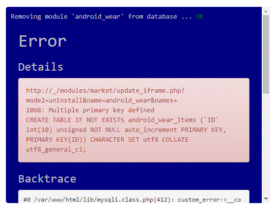

После нажатия установить модуль

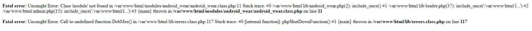

И вот еще

Исправил, залил обновление модуля.
