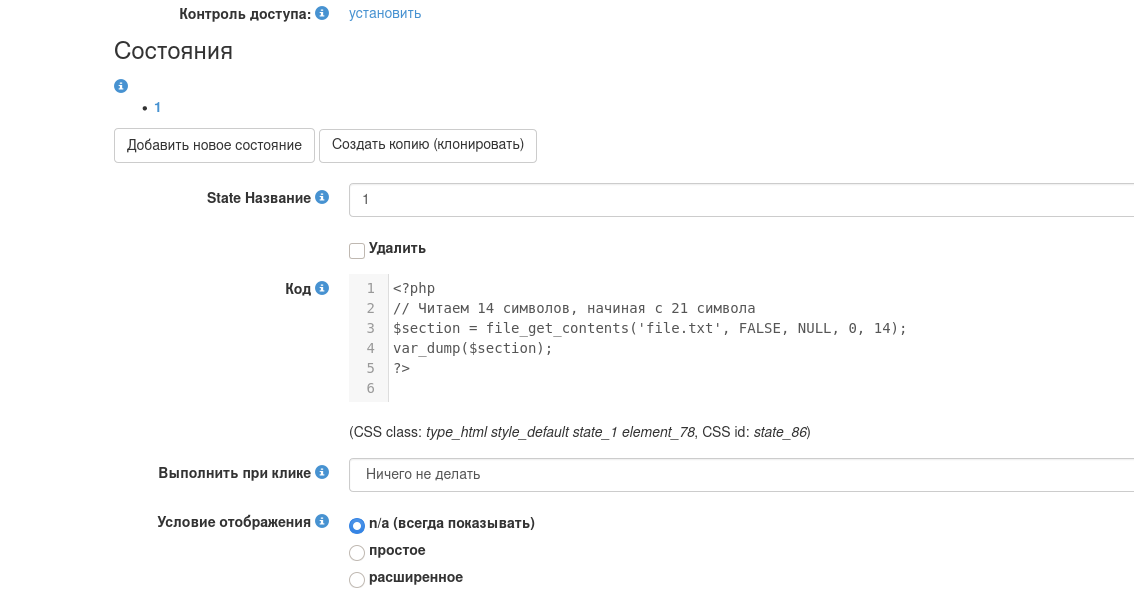

Может кто подскажет, мне нужно выводить на сцену данные которые беруться из файла. Сам файл расположен /var/www/file.txt
ниже скрин, решение не работает.
Как брать данные для сцены из файла на сервере?

Теги PHP (<?php ... ?>) уберите из кода. При написании кода в Мажордомо их указывать не нужно.

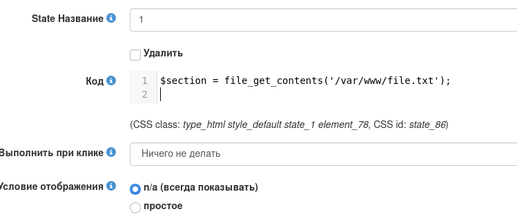

А вообще попробуйте просто указать путь к файлу:

$section = file_get_contents('/var/www/file.txt');Re: Как брать данные для сцены из файла на сервере?
это код на сцене он предполагает html.

Просто путь к файлу указал, ниже скрин! В результате в сцене просто строка такого видаChainik писал(а): Вс июн 06, 2021 7:23 pm Теги PHP (<?php ... ?>) уберите из кода. При написании кода в Мажордомо их указывать не нужно.
А вообще попробуйте просто указать путь к файлу:Код: Выделить всё
Ничего не понял! А можно ссылку на мануал а если есть пример будет вообще супер!stellhawk писал(а): Вс июн 06, 2021 7:25 pm это код на сцене он предполагает html.

- 1.png (29.48 КБ) 3468 просмотров

Что-то я сразу не вчитался, что это у вас код HTML на сцене.
Тут код PHP работать не будет. Вам выше правильно сказали. Выводите то, что содержится в файле в свойство скриптом или методом, запускаемым с определенной периодичностью или по событию:
А потом впишите код для отображения содержимого свойства в элементе сцены:
$section = file_get_contents('/var/www/file.txt');Код: Выделить всё
%Имя_объекта.Имя_свойства%Re: Как брать данные для сцены из файла на сервере?
