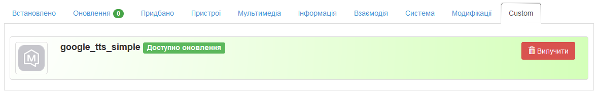

Подскажите пожалуйста почему пропал из маркета модуль Google TTS Sіmple Он и в системе как то странно стал отображаться:
Та и не важно стал работать - то говорит то нет... В c:\_majordomo\htdocs\cms\cached\voice\ иногда создаются файлы нулевой длины, и соответственно молчит.
