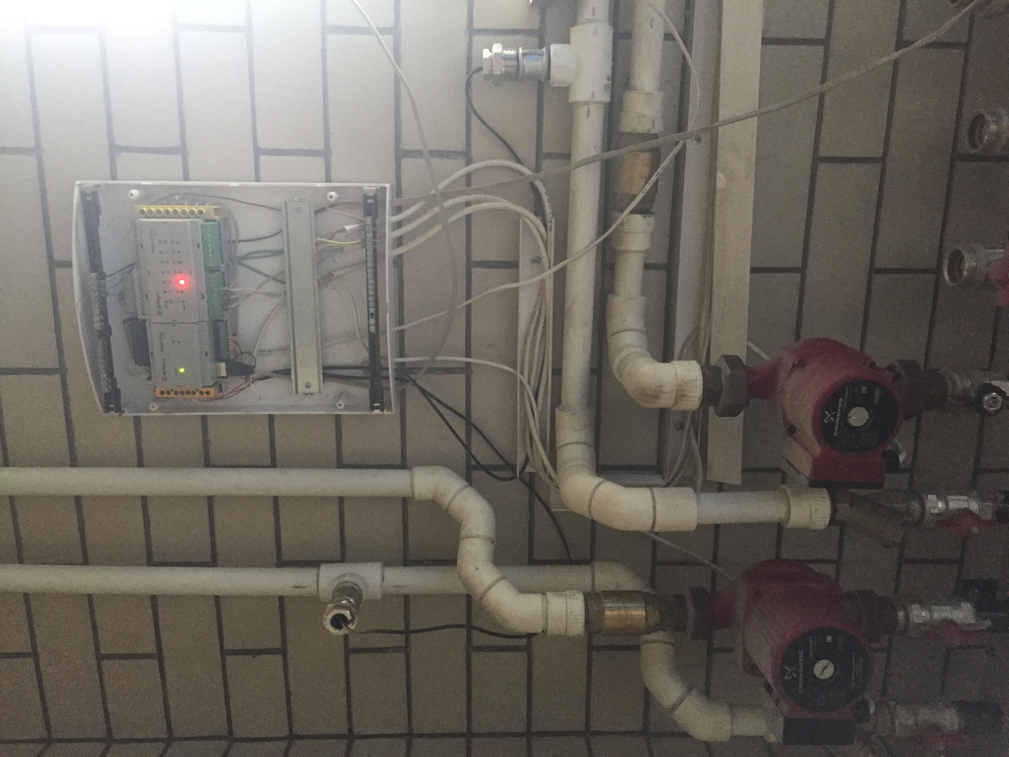

Расскажу несколько подробнее про управление насосами.
Слева на фото в обратку впаян сальниковый узел для теплого кабеля, в него вставлен DS18B20, он подключен к порту Меги, к другому порту подключен насос, у Меги стоит период обновления 30 сек.
На данный момент вопрос включения/отключения насосов решается через Простые устройства, но буду уходить от этого и пробовать писать алгоритм.

Теперь картина прояснилась. Ключевое слово вы упомянули --ПУ.
У вас каждая пара "насос + темп.датчик" находятся на одном контроллере? В этом случае надежность системы отопления можно было бы повысить, поручив функцию термостата контроллеру. А целевую температуру в обратке будет устанавливать сервер (автоматически или "вручную").

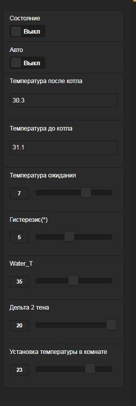

не обязательно выбрасывать датчик на улицу, я беру температуру с модуля погоды, 2 года полет нормальный.
контролировать температуру обратки не вижу смысла, нужно контролировать температуру в помещении.
меню выглядит как то так.
в авто режиме контроллер сам устанавливает температуру подачи (теплый пол у меня по всему дому без смесительного узла, потому ограничение в 60 градусов на подаче)
по поводу насоса я вообще не запариваюсь, стоит частотник Villo , жрет как лампочка светодиодная, 7 ватт, по тому он у меня молотит даже летом.
температуру ожидания пришлось ввести дополнительно, когда топлю камин по вечерам чтоб температура теплоносителя не падала особо сильно пока в доме тепло
